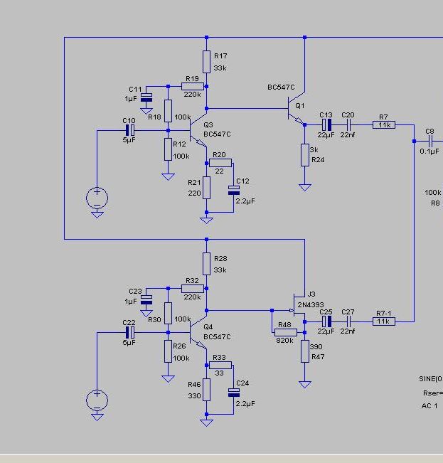

    Видимо, да.
    Это я один вижу влияние на 15%, или так оно и есть?
    А, я понял — это тонкий троллинг: берём абсолютно другую схему и удивляемся. Если сюда поставить биполяр (с соотв. смещением) будет ровно то же самое. Определяет схема, а не название транзистора.
    Ладно парни, не буду вам мешать, лепите что хотите
    Даже и не думал троллить.
    Я брал ту схему, которую нарисовал ТС. Только привел ее в работоспособное состояние на КП303.
    А с биполяром все намного лучше.

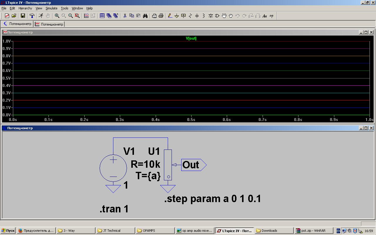

    Schertler,
    Потенциометры.
    В архиве три файла - pot.asy, pot.lib и контрольный пример Потенциометр.asc.
    Находишь директорий, в котором у тебя находится LTspice. Там находишь директорий lib потом директорий sym.
    В корень директория sym копируешь pot.asy.
    Создаешь в директории sym директорий EXTRA, а в нем директорий Misc.
    Туда копируешь pot.lib.
    Запускаешь контрольный пример. Если LTspice не ругается и рисует 11 горизонтальных разноцветных линии, значит все сделано правильно.
    Как это работает.
    Вставляется так же, как резистор, в списке называется pot.
    В свойствах элемента две строки - Value и Value2.
    Value задает номинальное сопротивление. По умолчанию - 10 кОм.
    Value2 задает расположение движка Т. Изменяется от 0 (движек внизу) до 1 (движек вверху). По умолчанию Т=0,5 (движек посередине).
    Положение движка можно менять как вручную, так и задавать программно.
    Вручную просто меняешь Т в свойствах элемента.
    Для автоматического изменения положения движка надо сначала сделать Т параметром. Для этого в свойствах элемента Value2 надо задать T={a}.
    Запись {a} означает, что а является параметром, и его можно будет задавать при помощи спайс-директив. Это важное свойство симулятора нужно хорошенько переварить и запомнить. Оно позволит в дальнейшем вытворять интересные финты.
    Чаще всего используется директива .step param. Ее формат .step param [параметр] [начальное значение параметра] [конечное значение параметра] [шаг изменения параметра]. В контрольном примере директива .step param а 0 1 0.1 означает, что параметр а будет изменяться от 0 до 1 с шагом 0.1.
    Для каждого вычисленного значения параметра будет выполнена симуляция схемы. В результате получится семейство результатов, которые в окне диаграмм отобразятся разными цветами.
    В контрольном примере измеряется напряжение на триммере потенциометра при изменении положения его движка снизу вверх на 1/10.
    Есть еще директива .param. Ею можно просто задать значение параметра, например .param a=0.33 установит движек на одну треть от нижнего вывода. А можно задать параметр формулой (полный список формул есть в Help).
    Вот как заработал ПОТ в ЛТ:

    А в окне диаграмм что?
    А диаграмма показывает вот это:

    По умолчанию Re: Предусилитель для динамических капсюлей с чувствительностью менее 1мВ
    OK, все работает правильно.
    Теперь можно схемы с потенциометрами эмулировать.

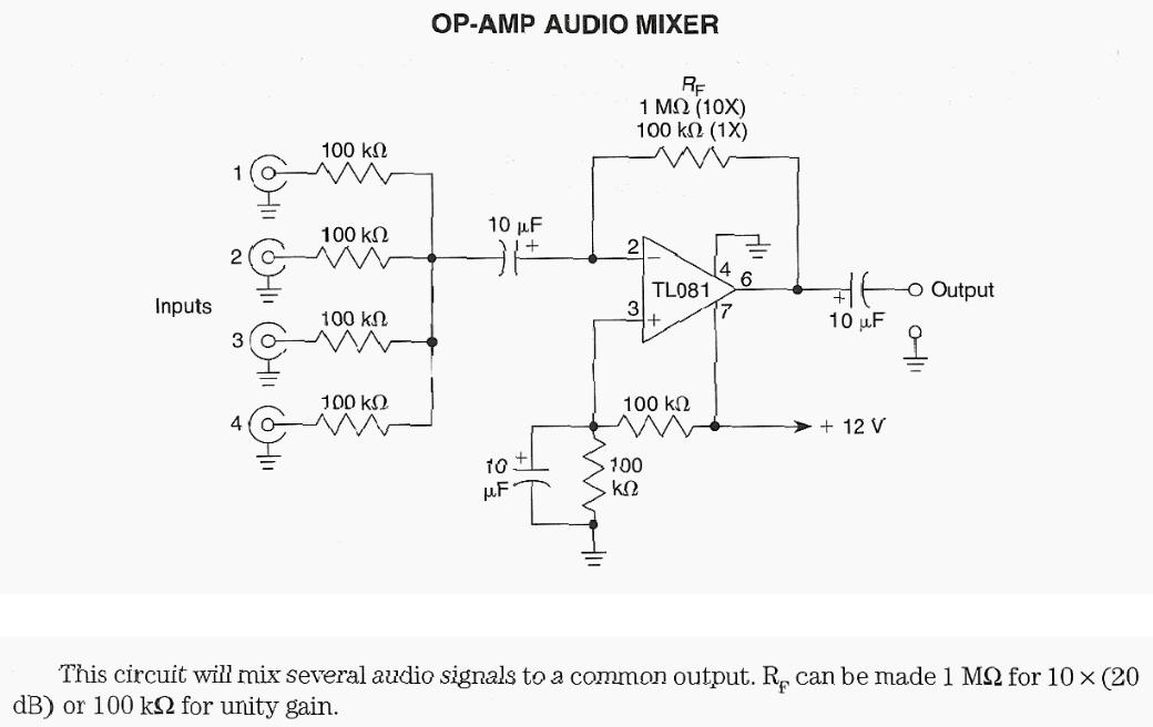

    Ещё, от автора самой первой схемы (удачной!) есть также сумматор на ОУ, взгляните пожалуйста!
    Я его собрал, но что-то не работает .......

  9. #448
    21.01.2004
    3,607
    Цитата Сообщение от Schertler Посмотреть сообщение
    Ваши две сземы с ОУ радуют своими малыми размерами, все параметры отличные, только искажения многоватый 0.6% .......
    Можно их каким-то образом снизить ??
    Нет. Это искажения первого каскада. Из него выжато все, что можно выжать из такой простой схемы.
    Тебе ведь нравилось звучание препреда, который ты уже сделал? Так вот, у нее искажения были больше.
    Доля ОУ в общих искажениях ничтожна. 0,001%, если не меньше.
    ---------- Сообщение добавлено 15:25 ---------- Предыдущее сообщение было 15:24 ----------
    Собрал в железе?
    И как именно не работает?
    Это стандартная схема, ищи ошибки в монтаже.
    А, вроде вижу. Ноги ОУ пронумерованы неправильно.
    Нет, если собрал на 081, то правильно.

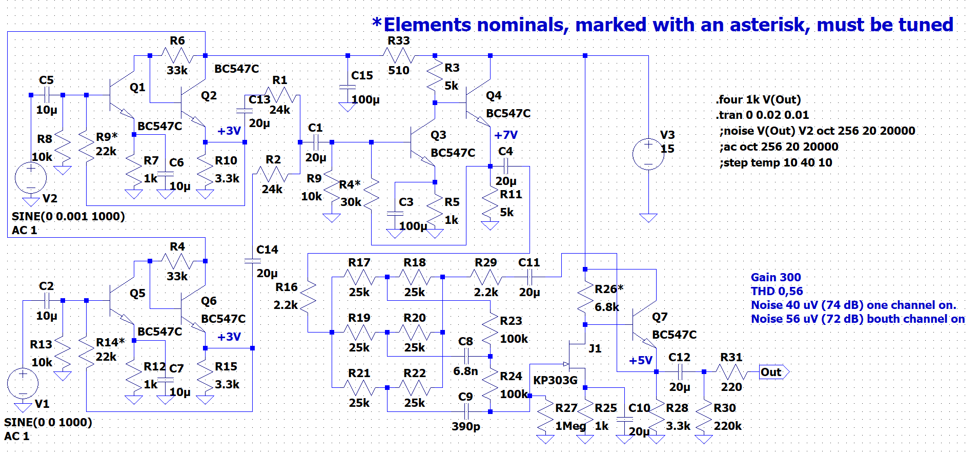

    Я тут собрал в кучу все то, что мы выродили на рассыпухе.
    Можно, конечно, еще и темброблок построить на биполярных.
    Вот что получилось:

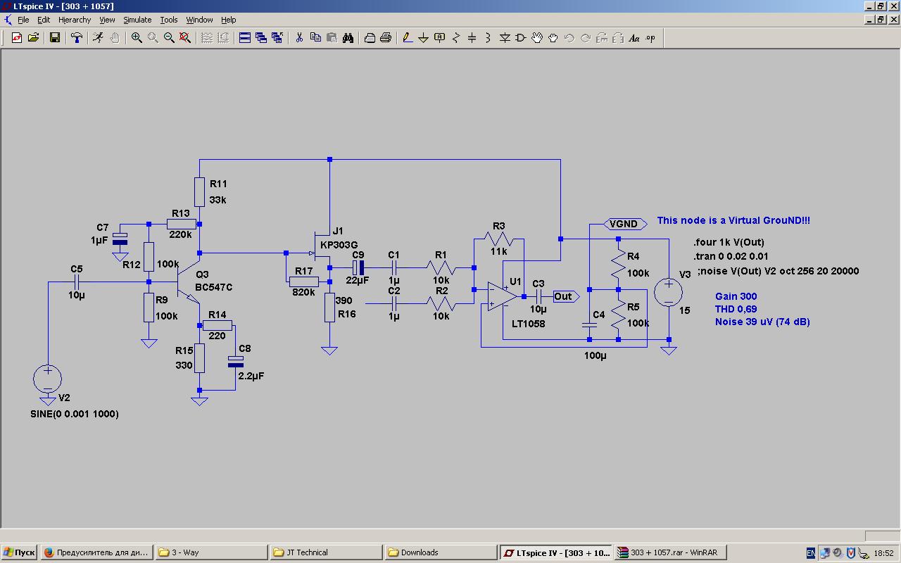

    ВОТ ЭТО коллекция, в программе теперь десятки полевиков........ СПАСИБО БОЛЬШОЕ!
    Ваи схемы: Да, я переставил выход на первый каскад вашей схемы и там теже искажения - 0.06%........ получается ОУ искажает на 0% ...
    У меня к вам просьба, к первой схеме, что работала хорошо, я привязал Повторитель по паспорту Одиссей на КП303, этот первый каскад имеет лучшие показатели, НО с вашим ОУ она не работает, посмотрите пожалуйста что может хромать в этой маленькой схеме......
    Симуляция в приложении:
    dynamic microphone preamplifier + KP303 - Follwer.rar
    Вот что получилось:
    Есть какая-та ошибка, файл почему-то не раскрывается, пишет Ошибка Синтакс ....
    Полная схема на рассыпухе ТБ на ПТ.zip
    Этот архив не открывается !!
    А эта версия со связкой из вашей схемы не работает......... на выходе более 7В
    303 + 1057.rar
    Все прекрасно работает. А на выходе ОУ и должно быть постоянки 7,5 В плюс переменка 100 мВ амплитудного значения.

  14. #453
    Аватар для Schertler
    06.04.2012
    Тбилиси, Грузия
    1,029
    С какой связкой? Выражайся точнее. А лучше схему давай.
    Это же было в архиве выше:
    Я отдельно, без первого касада, проверил второй каскад и ТБ и всё классно, усиления сколько хочешь, искажения ).0001%........
    А вот с первым касадом всё это превращается в выходные 7В .......... если так и долюно быть, то как и где видны эти 100мВ выходных ???
    Попробуйте заново заархивировать это Полная схема на рассыпухе ТБ на ПТ.zip
    НЕПОСРЕДСТВЕННО на выходном выводе ОУ будет смещение полпитания, это ж схема с виртуальной землей.
    А в узле Out, после конденсатора, постоянки нет, есть только переменка.
    Почему у меня все работает?

    А у меня все те же 7.6 В !!!
    Может нужно иначе проверять переменное выходное ???

    Арзив опять не открывается! А можно его рисунок, я сам соберу после..........

    Не распаковывается архив или не запускается симуляция?
    Я там на схеме написал комментарий кириллицей, возможно поэтому.
    У тебя какая версия ЛДспайс? IV или XVII?

    Вопрос про первый каскад и повторитель: один канал имеет полевик (по паспорту Одиссей!), другой биполяр (Интернет Схема!) ...... какая "полезная" разница в том или другом ??

    Обратную связь (R19) принято заводить с эмиттера Q1. И выбрось ты уже конденсатор С11 и объедини R18 R19 в один. Поверь, в случае работы с динамическим микрофоном С11 не работает от слова совсем.

    1. Известно, что один ОУ имеет два усилителя внутри, у нас в схемах получается использование только 1.5 части, то есть половинка одного усилителя не используется ......... может есть смысл как-то "инверт-неинверт" подключить в схему ?
    2. Эта схема ниже тоже имеет усиление 300, а могу я вообще выкинуть Рассыпуху и подключить динамические капсюли на вход ОУ ? Искажения тут 0.0006
    1. В тех схемах, которые предлагал я, используются только 2 ОУ, то есть 1 корпус TL072.
    2. Замечания по схеме. Каскад на U1 неправильный. Резисторы R19, R20 и конденсатор С8 не нужны. Неинвертирующий вход U1 надо просто соединить с VGND.
    Между инвертирующим входом ОУ и источником сигала (в данном случае правой по схеме обкладкой конденсатора С6) обязательно должен быть резистор, который определяет Кус каскада. А у тебя Кус определяется только внутренним сопротивлением источника сигнала.
    Каскад на U3 абсолютно лишний. Он полезен тогда, когда имеются две земли - слаботочная для предварительных каскадов и сильноточная для усилителя мощности. В случае комбоусилителя это оправдвно, а в данном случае нет.
    У тебя "земля" одна. Резисторы R18 R19 просто закорочены. И толку от них 0. U3 превращается в обычный инвертирующий повторитель. А зачем он там?
    Нет. Ты когда научишься пользоваться командой .noise?
    Схема с ОУ на входе чрезвычайно шумная. Даже специальные малошумящие ОУ не могут обеспечить приемлемое отношение сигнал/шум с входными сигналами 1мВ.
    К вопросу, какой повторитель лучше - биполярный или полевой.
    Для начала, обратной связью нужно охватывать всю схему. Так как это сделано в примере.
    Во вторых, сравнивать нужно сравнимое, т.е хотя бы Кус сравниваемых схем должен быть приблизительно одинаковым. И напряжения на выходе тоже.
    Что я, собственно, и сделал в примере. Не стал это делать с абсолютной точностью, да и ладно.
    Результат можешь сам посмотреть. На мой взгляд, разница настолько незначительная, что об этом не стоит и говорить.
    Ну а выбор за тобой.
