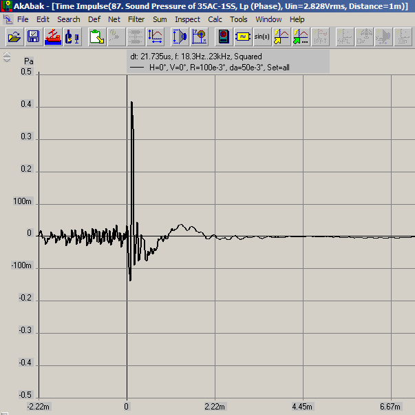

    Для пассива нужно отбирать динамики
    И даже после отбора, способ сведения это решение системы уравнений из:
    1. АЧХ
    2. ФЧХ
    3. Параметров АО каждой полосы:
    a) добротность
    б) степень компрессии
    в) материал диффузора
    я) Работы диффузора внепоршневого диапазона
    4. Искажений
    5. ДН
    6. Импульсных характеристик
    7. Схемотехники кроссовера
    8. Возможностей Усилителя и и сточника
    9. КДП
    10. Положения АС в КДП
    11. Личных вкусов
    и может ещё чего забыл.
    Какая там задержка и порядок фильтров, думаю в последнюю очередь.
    То, что выглядит, как утка, крякает, с ластами, то скорее всего это утка.
    То, что выглядит, как фазолинейная система, то скорее всего такой и является.
ID:	308953 Вот пока импульс 3-х полоски, работаю над степом.

    Вот именно. Чтобы получилось правильное акустическое сведение, алектрическое может быть 0,7; 1,3; 4,2 порядка, и т.д.
    Важен конечный результат: импульс, степ, бурст, ДН и т.д..
    И то, это толко начальные условия построения грамотной системы, шанс услышать звук увеличиваетя, но не гарантирован.

    "Сверху - электрический второй, снизу - какой-то: катушка плюс режектор. Акустически - это близко к Линквицу четвертого. По такой схеме можно было бы сделать фильтр так, чтобы акустически поведение АЧХ динамиков с фильром вблизи раздела походило бы на третий Баттерворта, или даже второй. Если бы был второй акустический, то нужна была бы переполюсоовка. Это я имел в виду."
    Цитата Георгия. "Если бы был второй акустический" Похоже Троелс добивается второго акустического всё таки а ступенькой он совмещает 180-360 и 0-180 и как раз этим и совмещает идеальный второй.
