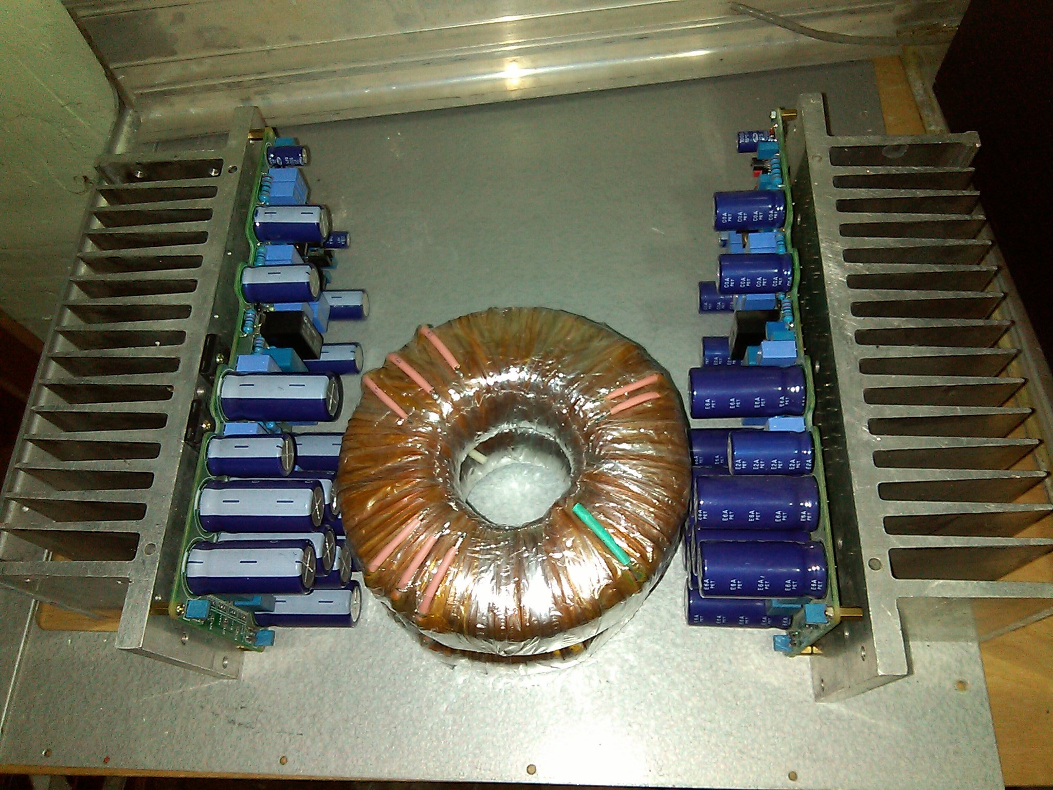

    Новичок Аватар для RaSa
    12.05.2012
    Краснодар
    92
    По умолчанию Re: Простенький СЛ
    Сильно продешевите Нажмите на изображение для увеличения.
Название:	Новое изображе&#10.JPG
ID:	275845 Нажмите на изображение для увеличения.
ID:	275846 Нажмите на изображение для увеличения.
  13. #452
    Завсегдатай Аватар для dekko
    05.04.2006
    6,002
    RaSa, симапатишна! Доведёшь до ума - дай знать!
  14. #453

    Это не себе, пока жду когда знакомый фрезеровщика найдет для утряски корпусных дел.
