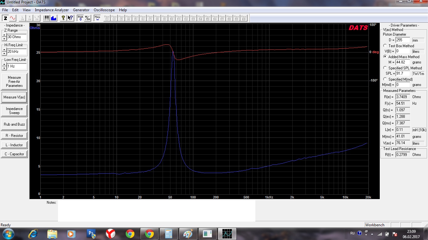

Название:	alphard hwc4-12ma300.jpg
    Добрый день!
    Снял параметры с 4Ом ной версии альфарда. Вопрос к уважаемому ТС! Данный дин годится в данное оформление?
  15. #454

    а по теме - сейчас вопрос надо ли что-то менять в конструкции под этот динамик?
    Никто не знает про этот динамик. Есть подозрение, что первый пост совсем не читался.
    Почему для этого альфарда Рогожин сделал именно такое оформление?
    Что есть в этом альфарде и чего нет в вашем динамике?
    Вот ответьте на эти вопросы.
    Годится.
    Мои тоже 4 Ом и параметры очень близки.

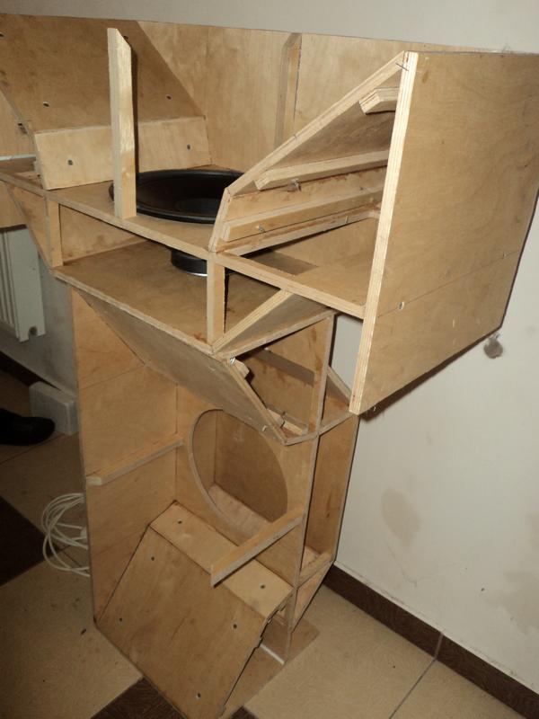

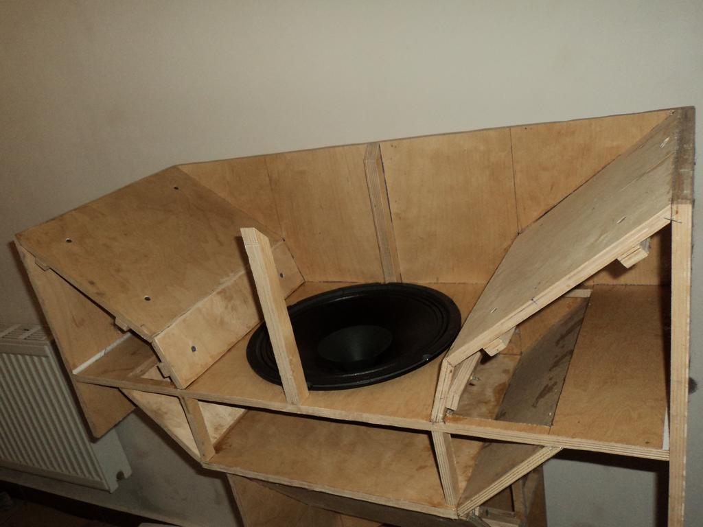

    Ну я себе рупор чуть поболее делаю. Еще в длину буду наращивать, высота не устраивает.

    diman_dda Спасибо.
    Хотелось бы обратить Ваше внимание на один нюанс который бросился в глаза на Вашем фото. У вас на внутренних образующих с обратной стороны прикреплены по три полоски фанеры видимо выполняющие функцию ребер жесткости. На мой взгляд они прикреплены не верно. Если их крепить ребром относительно слоев фанеры то их жесткость будет выше, т.е. так как у вас закреплены ребра на боковых стенках по центру.
  17. #456
    19.09.2008
    Иркутск
    4,950
    По умолчанию Re: Дешево, громко и ооочень сердито - простой рупор на Alphard HWC8-12MA300
    А задний объём какой?
  18. #457
    14.08.2010
    Краснодарский край
    2,605
    aloveju, полоски от того, что отверстия на боках не там сделал.
    Viktor S, пост #179.
