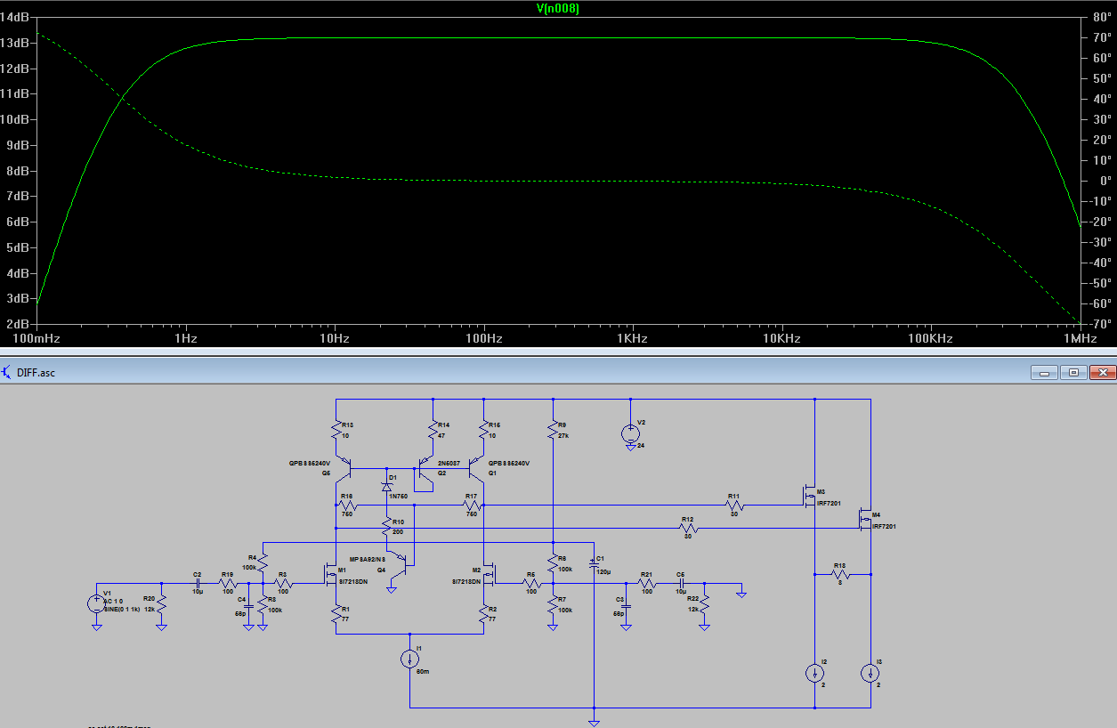

Название:	Скриншот 2015-01-22 13.30.49.png
    Накидал функционально схему... первый раз в LTSpice. По АЧХ не плохо, но почему такая плохая ФЧХ? Что делаю не верно?
    Последний раз редактировалось LexaryStyle; 22.01.2015 в 16:22.
  4. #443
    23.04.2006
    702
    По умолчанию Re: Проект А без ОООС
    I*m sorry, но такой вопрос ставит в тупик. Это как сторублевая купюра с одной стороны хороша, а с другой что-то рисунок не очень, например.
    P.S. Это я к тому, АЧХ и ФЧХ вещи взаимосвязанные.
    Последний раз редактировалось Mad optic; 23.01.2015 в 08:09.
    Разве плохая? Автор на такие жертвы пошел, конденсаторы на входе размером с кусок мыла поставил, да и верха резать по живому не стал, а вам все не так...
    Я имел ввиду, плохая по сравнению с вашими результатами, может я режимы не верно подбираю или еще чего.
    SI7218DN имеет на порядок большие емкости, чем в примененном FDS/FDC. Да и входную емкость вы зачем-то немного увеличили.
    Mad optic, благодарствую. Продолжу эксперименты. По вашему совету, LTspice действительно очень неплох. Добился 1° в полосе 20-20К. Буду готовиться к сборке прототипа.

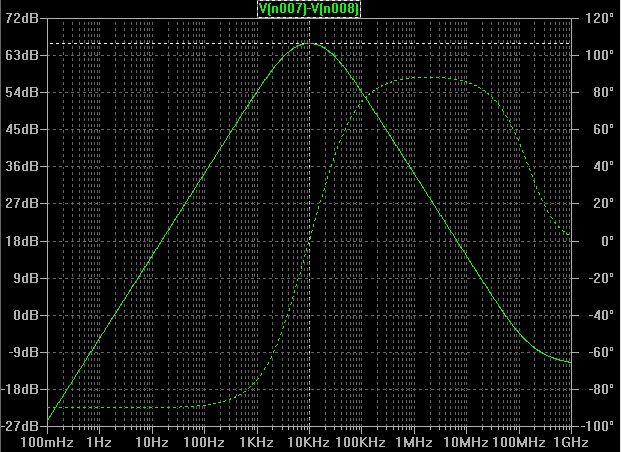

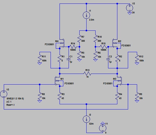

    На подсознательном уровне меня предложенная вами схемотехника немного "напрягала". Вот один возможных вариантов реализации:

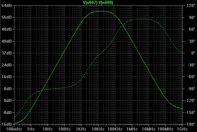

    Ведь ничего предосудительного не видно, не так? Но вот посмотрим АЧХ:
    Весьма оригинально. Я бы сказал неожиданно. Уменьшение и увеличение истоковых резисторов в транзисторах нагрузки приводит к существенному/качественному изменению коэффициента передачи в зависимости от частоты.

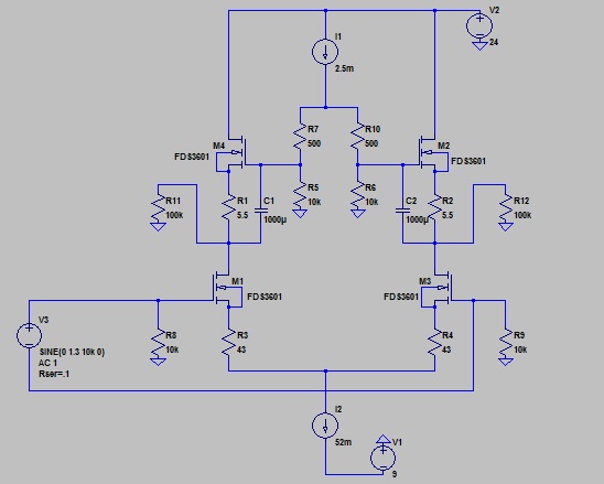

    P.S. Для второго варианта:
    картина АЧХ приблизительно идентична:
ID:	227923 - Это для резисторов R1 и R2 5.9 ом.

    Мне кажется, что нарисованнЫе варианты схемы э... малоработоспособны. Покажите напряжения на ножках транзисторов.
    А вообще н фига не вижу на
    этом мобилбнике. Приеду домой посмотрю нормально ...
    Последний раз редактировалось Semigor; 27.01.2015 в 16:58.
    Насчет "малоработоспособности" могу заверить, что сомнения напрасны. Рабочие точки транзисторов находятся в "зоне активного усиления".
    Для второй схемы:
    Напряжение на выходных резисторах 9.1В. Можно двигать в широких пределах. Подняв I1 до 3мА на выходе становится +11.6В без изменений в АЧХ. На выходе I2 (точка сопряжения R3, R4) установлено -4.5В, в точке сопряжения R7, R10 устанавливается +15.75В при источнике 3 мА.
    С первой схемой такая же ситуация.
    Последний раз редактировалось Mad optic; 27.01.2015 в 17:14.

    Ага, разглядел. А вам не кажется странным значениие Ку под 1000? может что-то с симуляцией7
