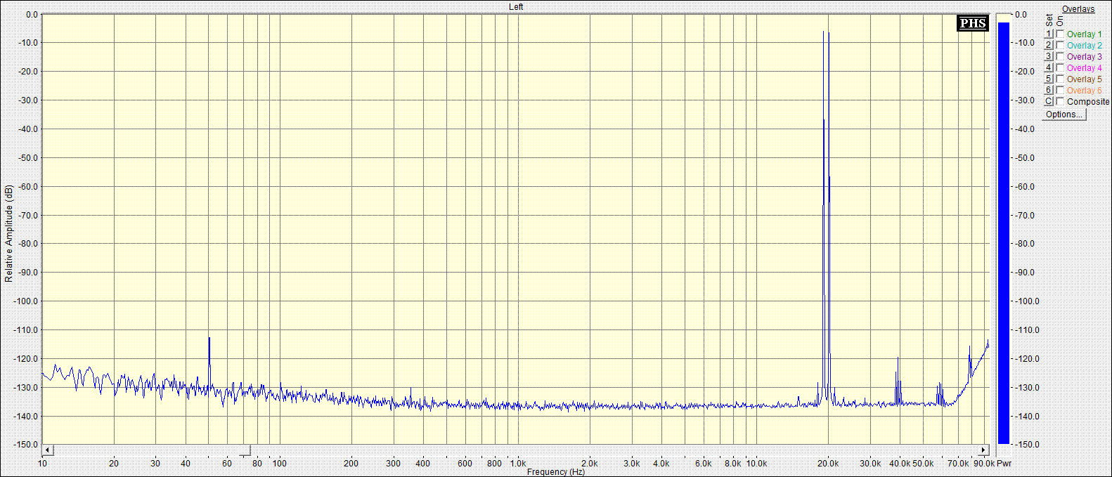

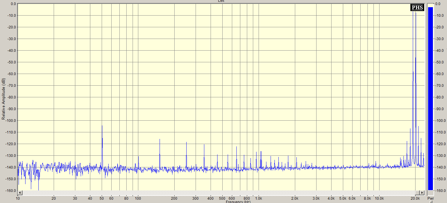

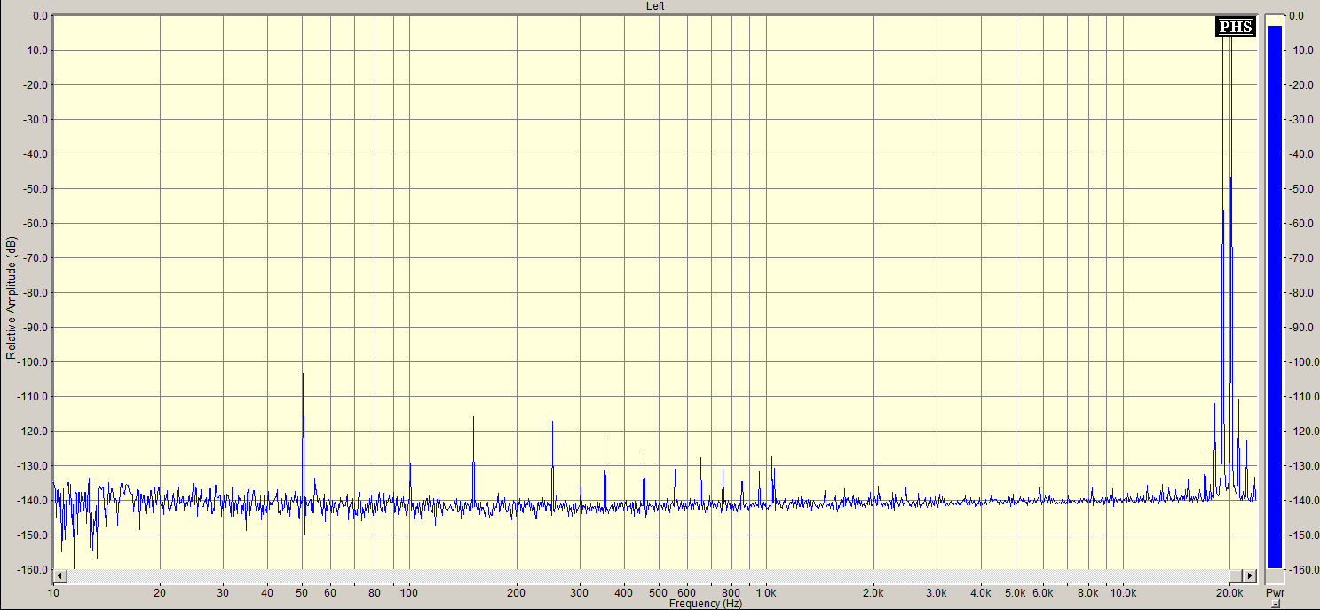

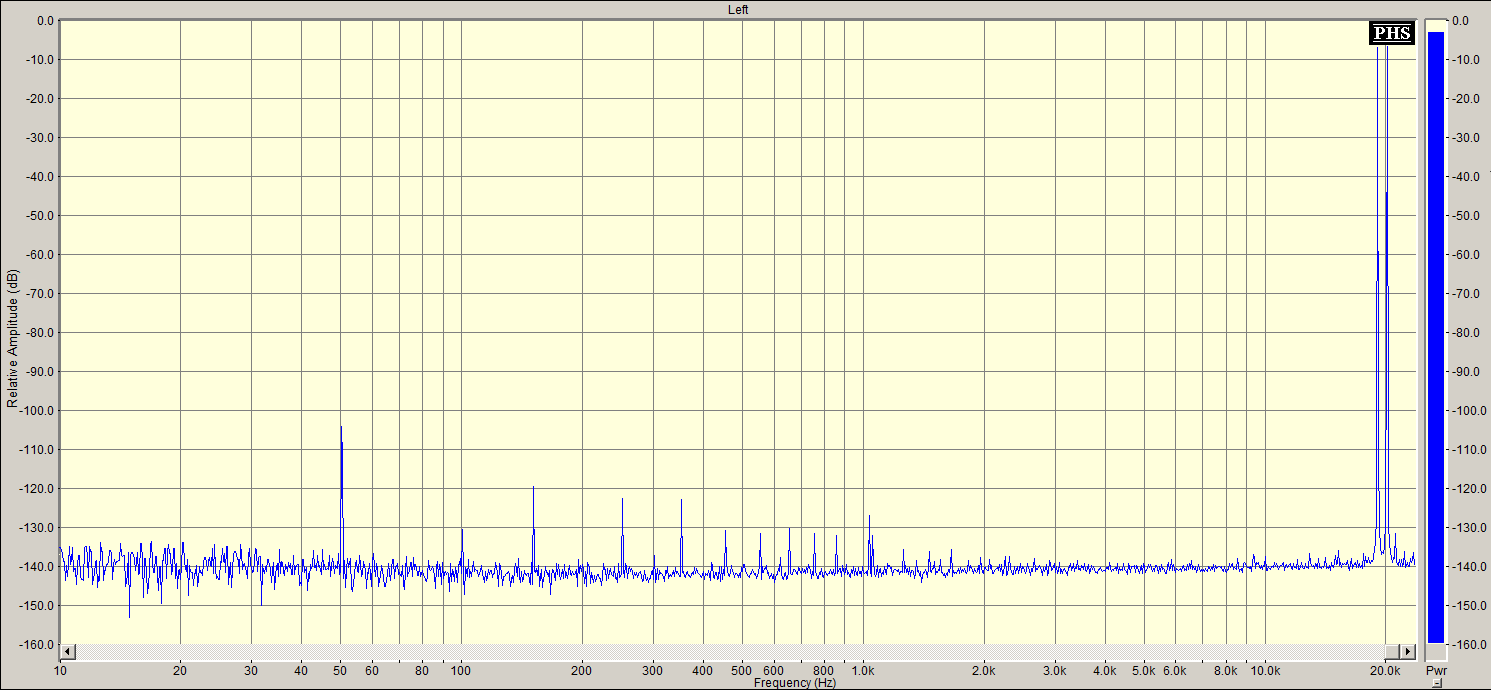

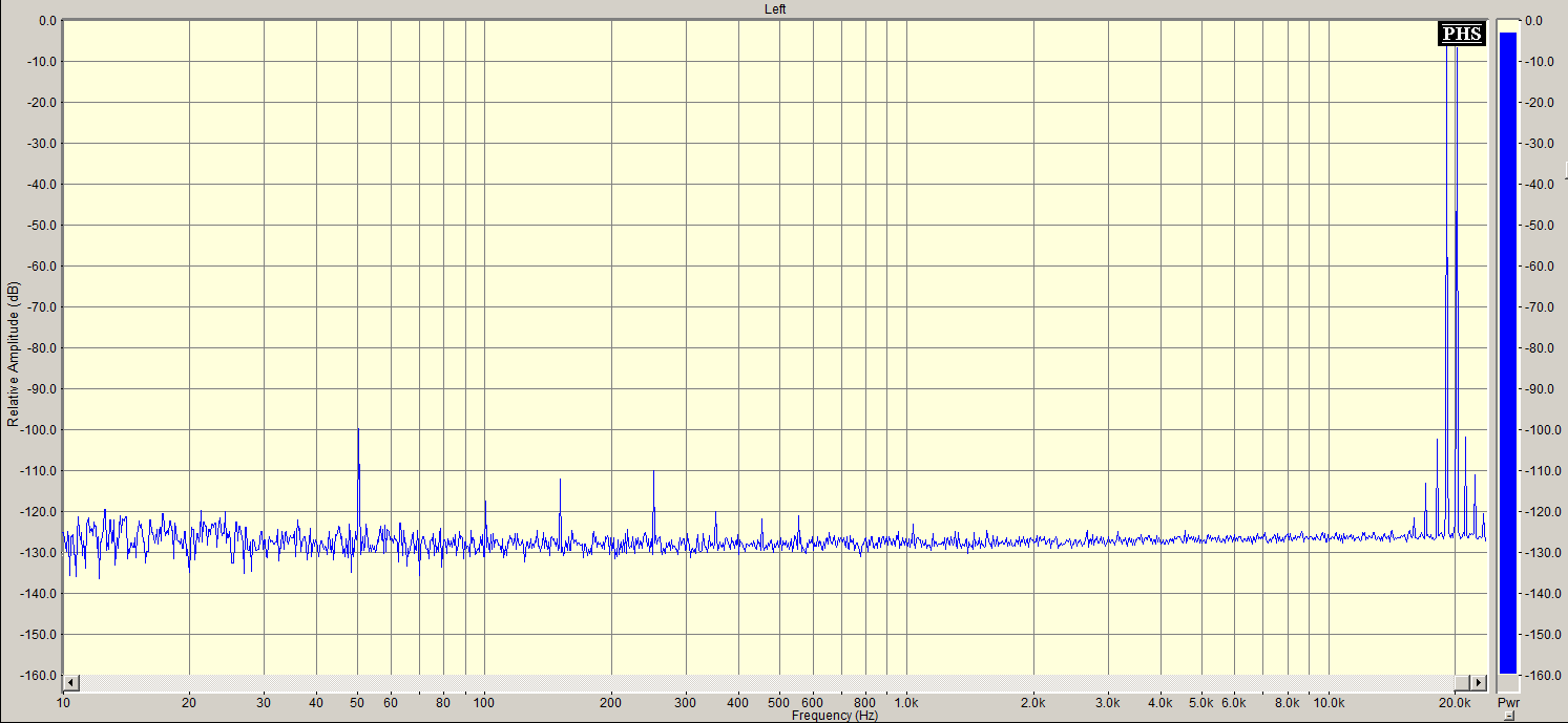

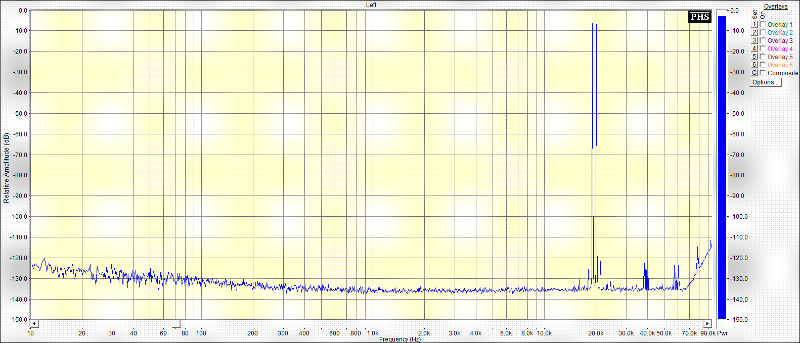

    Захотелось поиметь нормальный источник сигнала 19+20 кГц. Так как заказывать китайские генераторы я не умею, разработал свою схемку:
    Generator.pdf
    Получил такие параметры для связки "генератор - АЦП":
ID:	243953 Нажмите на изображение для увеличения.
    Подобная связка позволяет оценить уровни до -130 дБн, и измерить -120 дБн.
    Когда завершим экранную комнату, надеюсь, 50 Гц будет устранен как класс помех..

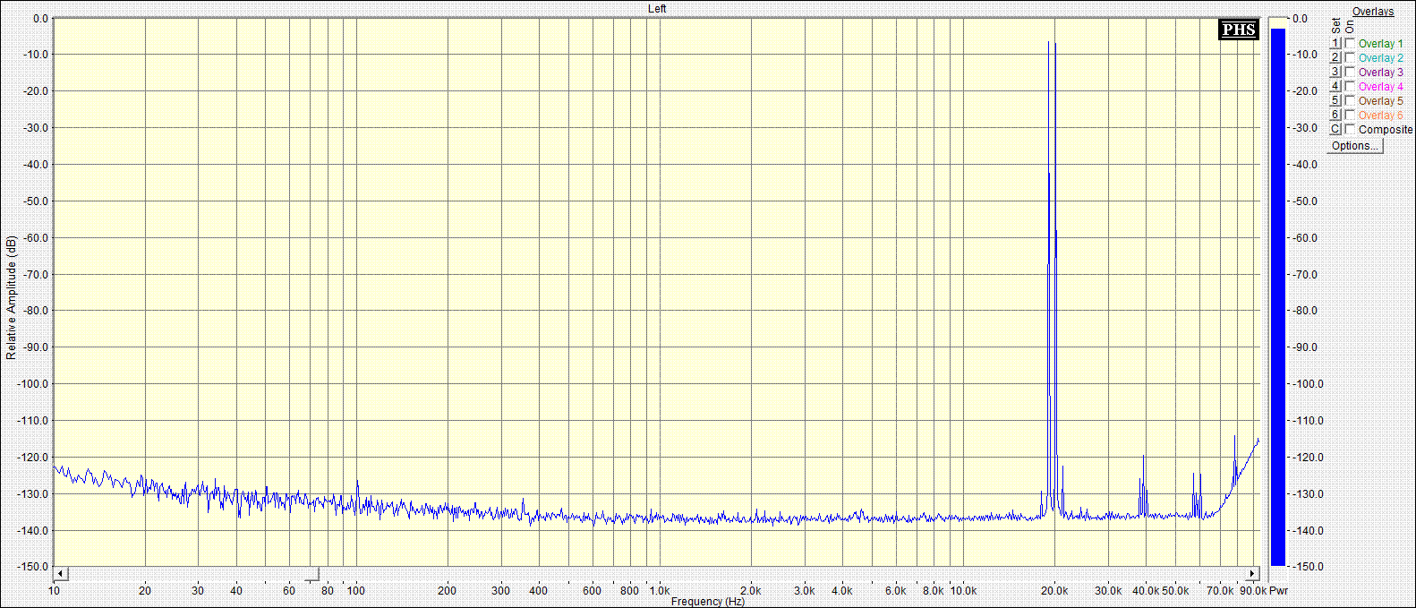

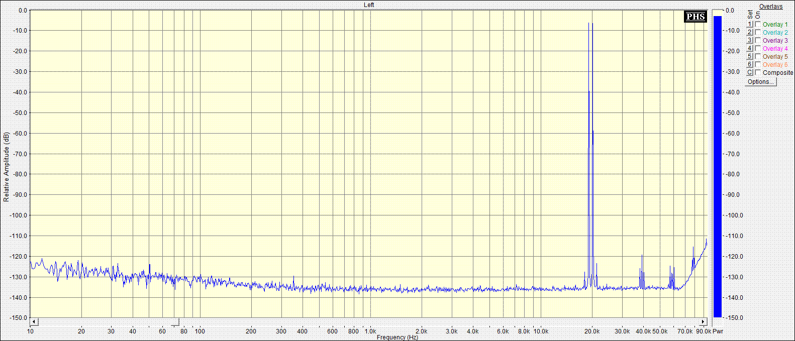

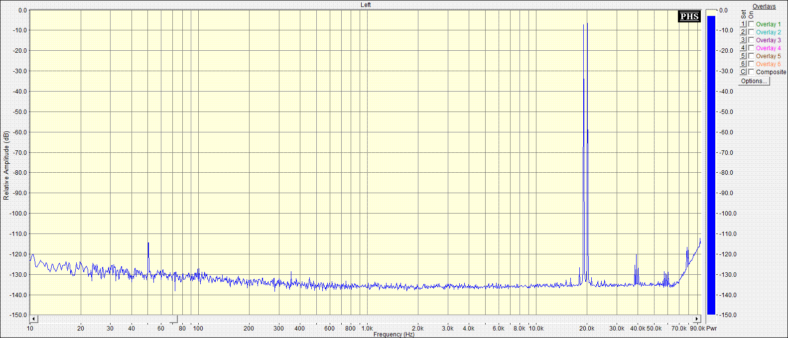

    Проверил на буфере - https://forum.vegalab.ru/showthread....=1#post1994539.
    Правда, платка перед производством была чуть улучшена:
    Графики для выходного напряжения 3 В ампл. на нагрузке 1 кОм.
    Генератор-АЦП:
    Буфер, сопротивление источника сигнала - 1 кОм (слева) и 100 кОм (справа).
ID:	243958 Нажмите на изображение для увеличения.
    Графики для выходного напряжения 300 мВ ампл. на нагрузке 1 кОм.
    Генератор-АЦП:
ID:	243960 Нажмите на изображение для увеличения.
    В общем, по сравнению с "отутюженной" макетной платой, на промышленной - все измерения получились на грани возможности измерительного комплекта..
    Добавление входного резистора в основном влияет на шумы.
    Последний раз редактировалось bukvarev; 19.08.2015 в 00:40.

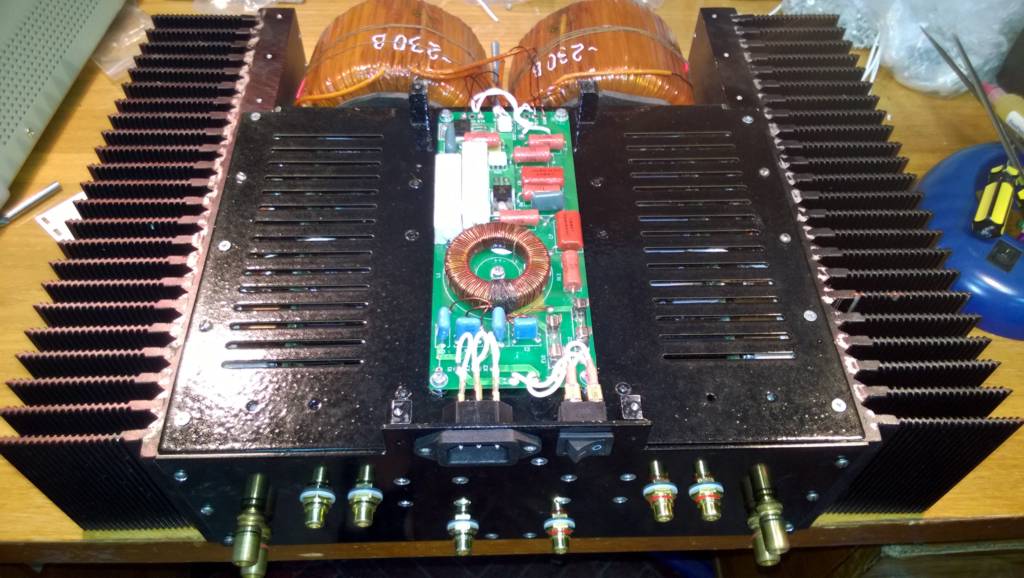

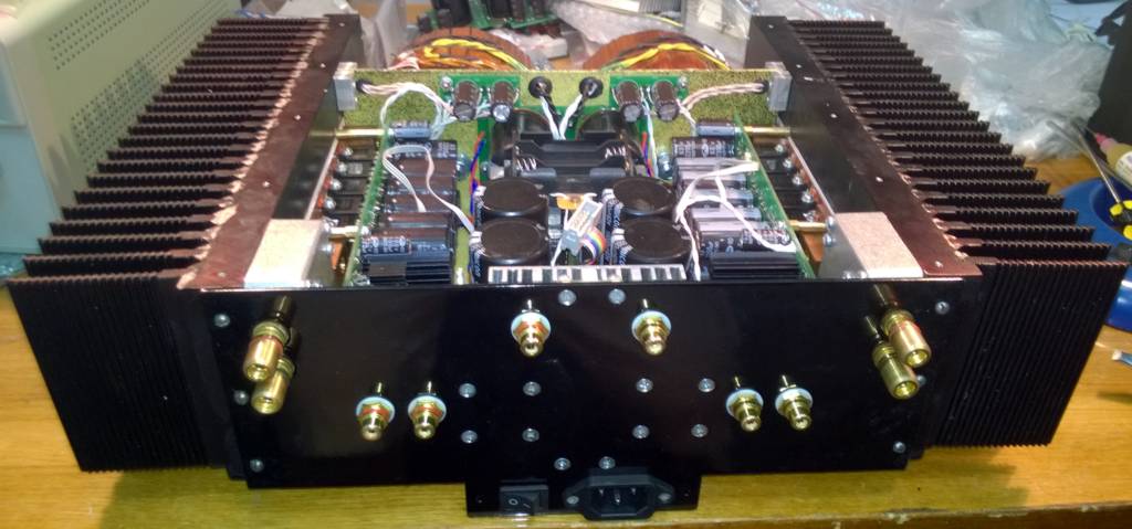

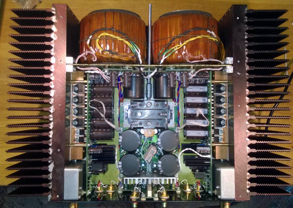

    Больше года лежали без движения комплектующие опытного образца аппарата: элементы корпуса, блоки, трансформаторы..
    Вот, добрался, чтобы собрать на пробу в корпусе . Все ближе и ближе к воплощению своего "каприза" в железе, как первоначально было задумано..
    Пока нет еще верхней крышки, передней панели (они на покраске), ножек, ручки громкости, но включить, обмерить и послушать можно. По сравнению с макетом стал значительно точнее низ, без гулкости, плотный. Объясняю это тем, что источник питания выполнен по другому, на ТОРах. Верх тоже стал чуть прозрачнее. Вообще, по середине и верху качество звучания ограничивает акустическая система. (Я к ее звуку за пару лет привык, как и к звуку макета.)
    Фотки:
ID:	272846 Нажмите на изображение для увеличения.
ID:	272847 Нажмите на изображение для увеличения.
ID:	272850 Нажмите на изображение для увеличения.
ID:	272848 Нажмите на изображение для увеличения.

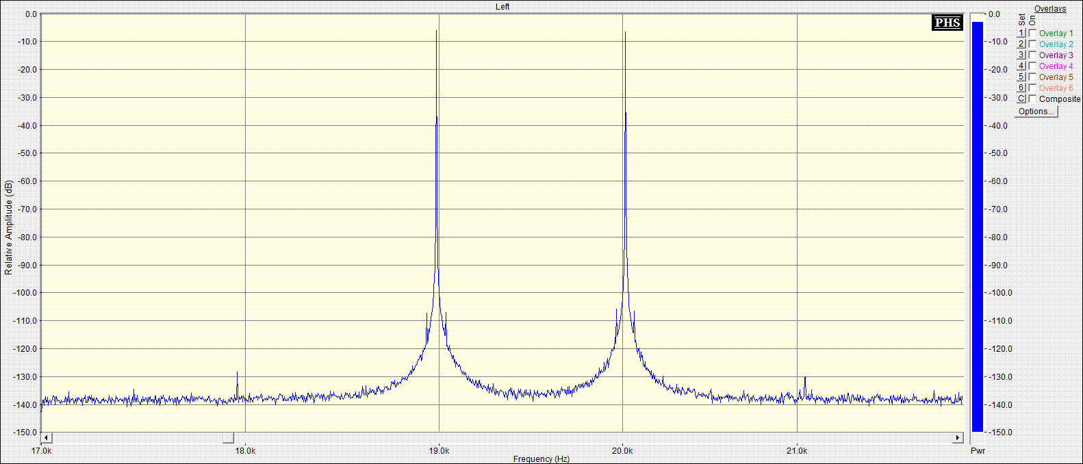

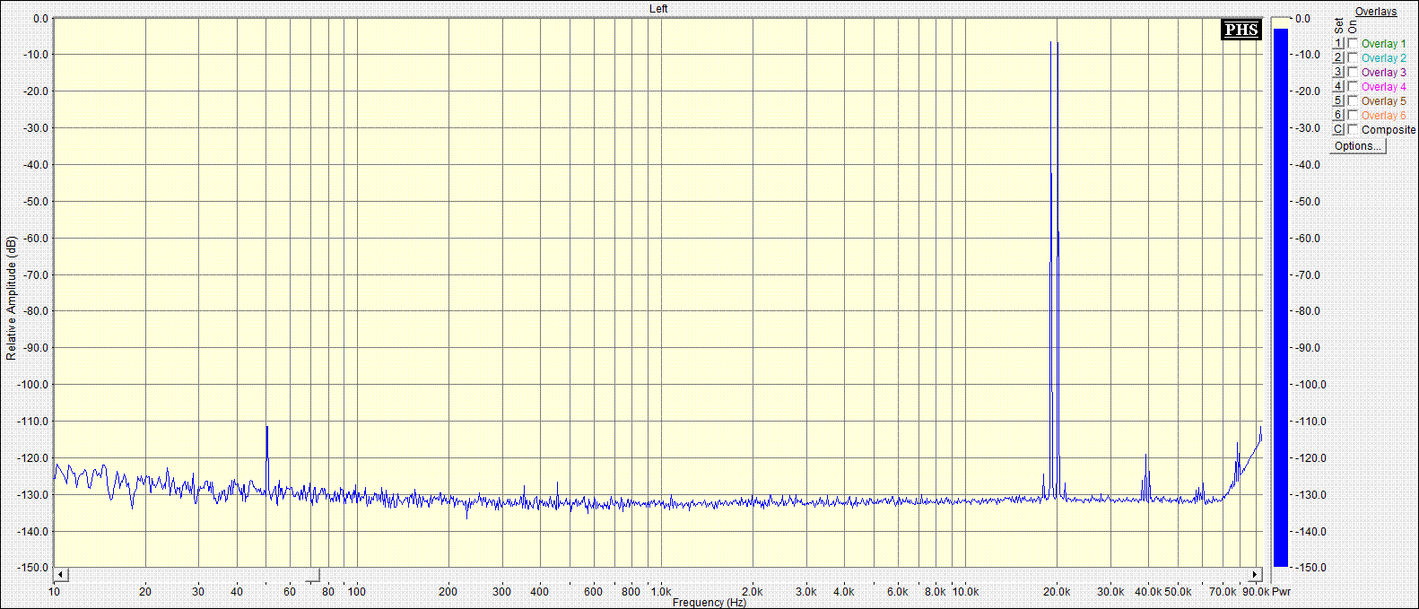

    Сделал несколько замеров:
    20 В амплитуды на выходе, без нагрузки, прямой вход:
    20 В амплитуды на выходе, резистор 8 Ом, прямой вход, снято до выходного фильтра:
    То же, но после фильтра (на выходных клеммах):
    И, наконец, 40 В амплитудного, полный тракт (регулятор громкости, буфер и усилитель), резистор 8 Ом, снято на выходных клеммах:
    Компоненты интермодуляции 2F1-F2 и 2F2-F1 после выходного фильтра на 10 дБ больше по уровню, чем до фильтра, и быстро увеличиваются с ростом тока нагрузки. В общем, очень похоже на то, что в цепь ОООС попадает наводка от катушки выходного фильтра, или где-то сидит индуктивная петля. В ближайшем будущем попробую разобраться, в чем проблема. Заменю нагрузочные резисторы на нормальные, попробую подключить нагрузку в обход выходного фильтра, проведу многочастотный тест. В общем, есть, чем заняться .
    ЗЫ. Вот они, моточные типы подозрительной наружности
    Пора менять аватарку

    По умолчанию Re: УН с однотактным выходом
    Труд вложен коласальный. И в железное воплощение и в схематехнику!
    Радиаторы собраные что ли?
    Спасибо! Не меня одного. Желающих собрать аппарат пятеро. Кто-то сверлил и красил, кто-то программу для МК писал, кто-то детальки на платы набивал, и.т.д .
    По "железу" получилась целая конструктивная платформа, на мой сегодняшний взгляд, вполне оптимальная (за исключением размещения выходного фильтра, его лучше все же наружу выставить, вместе с защитой АС). Когда все соберем окончательно, выложу скорректированные 3D модели деталей. Может, кому пригодится
    Промышленные. Запрессовка ребер в базу. Модель "О57/300/100". Производитель - ООО «Электровыпрямитель»- охладитель», г. Саранск. Обошлись 27.01.14 по 1350 без НДС за штуку.
    При чернении плохо промыли, поэтому пятна. Для опытного образца выбрал, естественно, самую непрезентабельную пару .
