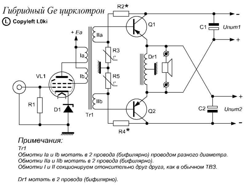

    хотя я ничего против циклотрона не имею, т.к. участвовал в выпуске:
    20-30 вт ОТЛ на 6с33с и 6с18с (последний звучал лучше), по 2 и 4 шт в плечо,
    120 вт ОТЛ на 6п45с по 4 в плечо, естественно АВ режим... штук наверно - 20 продано было.
    Интересные подходы у Семынина с упр ген тока и хитрым включением нагрузки и у Рубцова с дросселем,
    и там и там КПД сильно выше чем при обычном А с источником тока или резистором как у первого "Семигора"
    но и Сергей Рубцов и Семынин Игорь маньячат от кт908а... а гт910, 806, 813 и кт947 + импортные аналоги пробовать.... не хотят - РЕДИСКИ... !
    Плюс - Рубцовский аппарат по идее самый ВАУ, но "сто" трансформаторов и 75 КГ веса убивают всю прелесть 10 Ватт на выходе).
    а тут уважаемый PMCF залез в кремниевые ПП приборы СВЧ диапазона и ВЧ Ge и смело их вставляет в однотакт...
    У всех трех этих описанных аппаратов есть одна на мой взгляд ахиллесова пята --- у них у всех нету мощи.
    Призывать тут народ делать под эти аппараты акустику на ШП бесполезно, у народа акустика уже есть, как правило.
    Так же бесполезно их призывать слушать Рихтера или Ду Хаст на двух ваттах, кто слушает, у того все уже есть,
    При двух ваттах разговоры уже ведутся о подмагничивании, спайдерах, феастексах, круглых, медных и т.д. анодах и т.д.
    Семынинский проект имеет до 10-20 повторений нашенской тусовкой, Рубцовский - всего один у автора... и все (((
    А JLH и Пасс имеют схожую идею и сделаны уже десятками тысяч. Вот я про что...
    PMCF - революционер однако... (ИМХО), на уровне ПАССА и Худа по значимости он где-то или выше (я серьезно),
    Он мне кажется - перспективнее Семынинского и много проще Рубцовского по повторению.
    В общем формулирую мысль: Чтобы аппарат повторялся тысячами он должен быть мощным,
    для достижения этого предлагаю подключить коллективный мозг.

    DIM это не засорение ветки, а попытки найти способ увеличения вых. мощности
    ничего офф-топового здесь не вижу, на снимке ниже аппарат Жени Комиссарова
    Там трансы Tango и дроссели тоже такие, себестоимость деталей 2 тыс долл, Женя его собрал
    и прекрасно продал не знаю за сколько но не меньше 5. это было 15 лет назад

    А где вы видите в аппарате на ПП приборах себестоимость в несколько тысяч?? нет там таких комплектующих.
    Автор ветки упоминал вариант, в котором он пробовал сделать из своей схемы мост,
    но оч коротко и без пояснений и результатов. надо его спросить...
    Про опыт и звук, вот я тоже лучше ламп пока ничего не слышал, один раз слышал худ, он меня очень впечатлил
    но впрямую я его с лампой не сравнивал, а вот Нельсона Пасса сравнивал и Пасс уехал на вторичный рынок причем мгновенно.
    Потом кучу пасов слушал монструозных... как по мне то ни спаяю, ни закажу и ни куплю... как бы его не расписывали с соплями.
    А вот Германий блин - играет... вот я и "мотаю кишки" тут всем, чтобы мощность подняли, а не блох искали в сделанном аппарате.
    Лучшее враг хорошего.

    https://forum.vegalab.ru/attachment....hmentid=275414
    Интересно , а зачем при наличии одного транса ( межкаскадного ) - делать цирклотрон , да ещё плюс мощный выходной дроссель с отводом ? Некуда девать железо и медь ? В том-то и дело , что если есть транс с двумя вторичками - то и надо ими качать базовые цепи транзисторов , включённых в полумост , то есть два транзистора + два конденсатора и нагрузка между ними .... тогда и транс нужен всего один , и источник питания выхода - тоже всего один . Да притом ещё и мостовое включение нагрузки подавляет фон , что тоже полезно . А цирклотрон как раз удобен тогда , когда мы хотим избавиться от трансов , и при этом обеспечить симметричную работу выходного каскада . Но в данном случае - это уже явное излишество ...
    P.S. Да кстати , и витков во вторичках транса в таком случае будет гораздо меньше , чем с цирклотроном , так как напряжение с них будет приложено между базой и эмиттером транзисторов ( схема с ОЭ ) , а не между землёй и базой .

    дроссель для повышения кпд с 20 до 35% это Рубцова идея, он апологет трансформаторов
    кстати очень грамотная, но громоздкая.
    http://abbasaudio.listbb.ru/viewtopi...aa192c7200fde3
