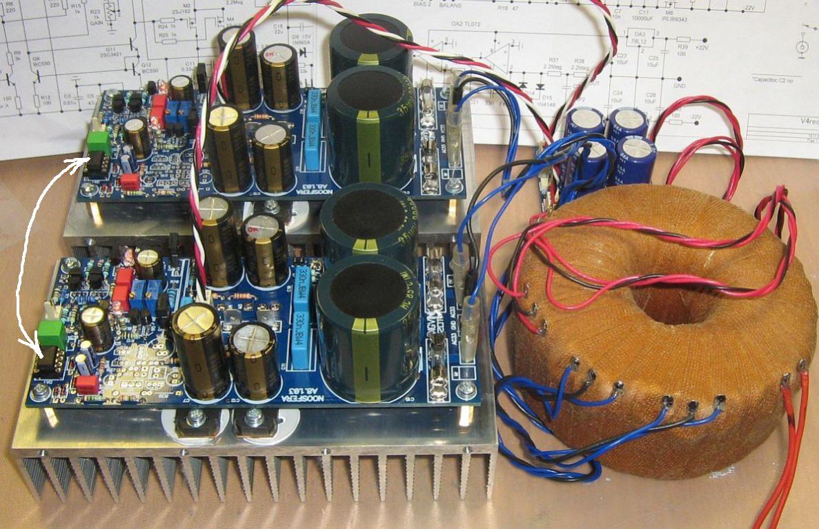

    При подключении управление работает исправно - входы, громкость меняется, релюшки щелкают, на обеих платах загораются по два красных светодиода. Напряжение на выходах 10 и 40 мВ. По истечении нескольких минут поднимается до 15 и 70 мВ соответственно. Конечно, используемые тестеры (китайский дешевый и совдеповский стрелочный) далеко не навороченые, но показывают одинаково.
  3. #442
    Аватар для ИГВИН
    13,070
    По умолчанию Re: Усилители Noosfera.
    Иван1000, будет считать что тестеры показывают правильно. 70мВ - это в принципе допустимо, хотя лучше чтобы меньше.
    Поменяйте местами ОУ интеграторов, посмотрите как изменится смещение.
    70 - это после пары минут с момента включения (с отключенным БП усилителей). Если подождать подольше - возможно и выше поднимется. А вообще, так и должно подниматься напряжение?
    И ещё, мой китайский тестер при этой же шкале измерения (200 мВ) показывает в районе 30-40 мВ, если замкнуть щупы руками. Нормально это, или не стоит доверять таким приборам?
    Лишний раз уточню - как на фото?

    Аватар для ИГВИН
    13,070
    Мне отсюда не видно.
    Да, точно так.
    С цоколевкой внимательно.
    У меня больше подозрения на приборы.
    Проверить элементарно. На включенном усилителе присоедините земляной провод акустики (черный, холодный), а горячим чуть прикоснитесь к клемме усилителя. Может быть слышен небольшой шорох в АС, или вообще ничего. Это значит - всё в порядке.
    Проверил китайский цифровой в заводе в КИПе. Сказали, что измеряет нормально, в рамках своей погрешности.
    Поменял. Изменилось. Первый канал: было 10 - стало 30, второй канал: было 40 - стало 8.
    Слышен слабый шорох в момент прикосновения плюса.
    Подскажите. Оставлять, как есть или ...
  9. #448
    Аватар для ИГВИН
    13,070
    Оставлять и ни о чём не беспокоится.
    Всё в порядке, слушайте музыку.
