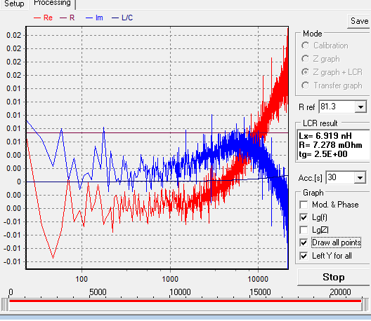

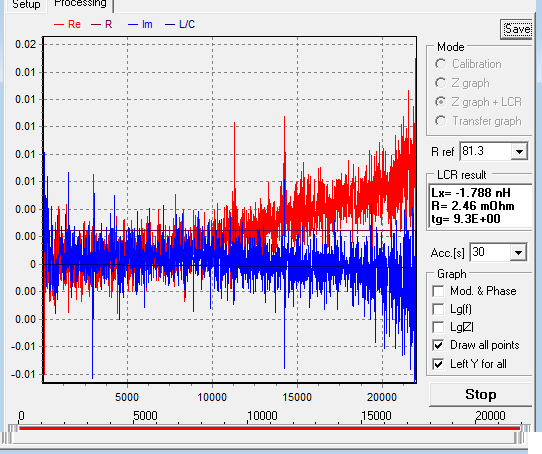

    Эти картинки с пассивного варианта - один резистор 20Ом вся "коробочка", на 1 индуктивность, на 2 резистор, на последней кусок провода 1м (в принципе, для ремонтов этого хватило бы)
    С активной коробочкой (но ещё без емкостной компенсации) получается так:
    тот же 1м провода
Название:	щупы 80см калибр 33&#108.png

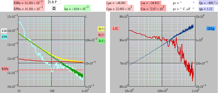

    В последних версиях введена логарифмическая шкала сопроитвлений, компенсация паразитных емкостей и сопротивлений ЗК правда для правильной настройки желательно иметь параллельную схему замещения, которая реализована в Маткадовской приблуде Zok5.zip, для компенсации Свх (Сin) подключаем на вход резистор равный опорнику Zm при этом покажет его сопротивление и индуктивность, но это так действует емкость параллельная опорнику, поэтому в Маткаде включаем параллельную сх. зам-я и включаем "-Im", полученную емкость заносим в окно "Cin", делаем измерение на висячих щупах полученную емкость заносим в окно "Clr"

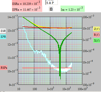

Название:	ХХ компенс.png
ID:	187065 - так выглядят висячие щупы в Маткаде (это пассивный вариант с опорником 82Ома), так же можно посмотреть зависимость реактивностей, сопротивлений, потерь от частоты, сгладить графики, изменить окно измерения

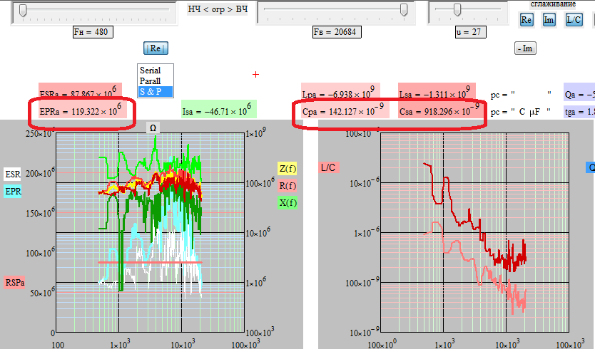

ID:	166303 - включен вывод параллельной и последовательной схем, при параллельной результат лучше - как бы подключен резистор 116МОм и паралельно ему емкость щупов меньше 1пФ (к 20кГц уменьшается до 0.02пФ) последовательная схема из 87Мом и 24пФ на 500Гц и минимум 0.2пФ

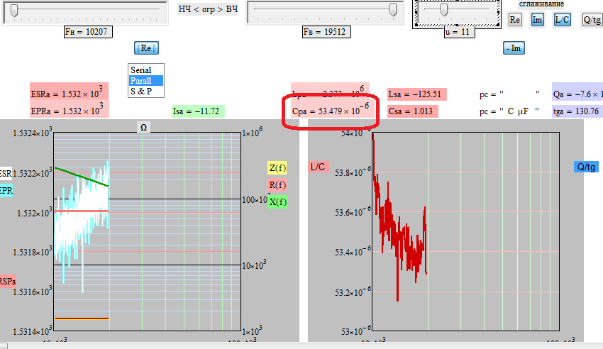

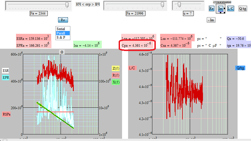

    Собственно всё!!! алгоритм настройки готов
    попутно нашел еще одну емкость - разделительную на входе АЦП
ID:	166335 её величина виртуальная, как с ней быть пока не ясно
    Итак:
    1 калибруем как обычно на замкнутых щупах (пока для своего варианта калиборвки и одного опорника, но наверное получится и с учетом Zщупов)
    2 по точному резистору определяем получившуюся величину опорника

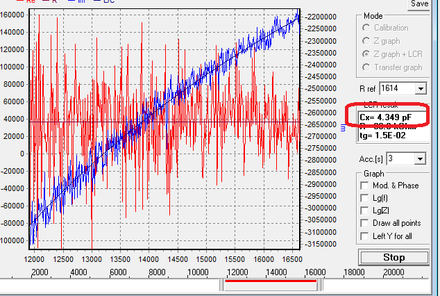

    3 на ХХ в диапазоне 10-20кГц определяем Срл
ID:	166333 Нажмите на изображение для увеличения.

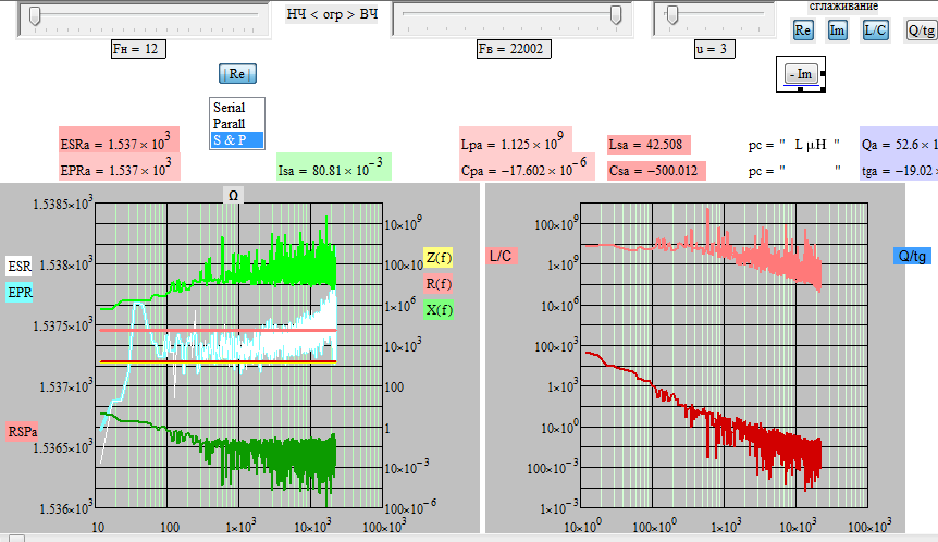

    4 подключаем резистор близкий к опорнику и в том же диапазоне определяем Син

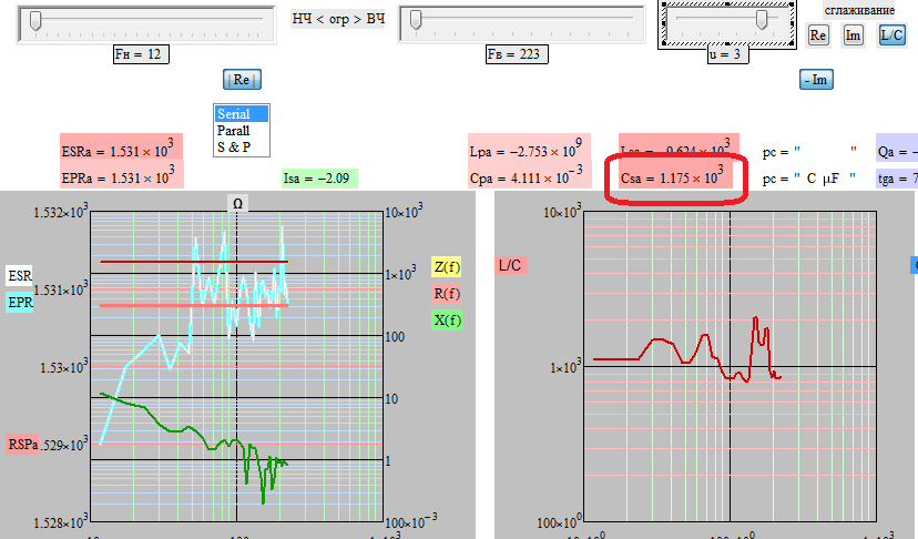

ID:	166332 для этого инвертируем Im и в паралелной схеме получаем Син (считаем что измеряемый резистор идеальный, вообще нужно учитывать конструктивную С резистора и оставлять её)

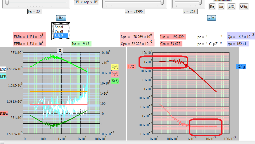

    5 в диапазоне до 100Гц с инвертированной Im в последовательной схеме определяем Срзд
    Вот что получается при скорректированной Син
Название:	компенс Сrl Cin.png
    Как будет с разными опорниками еще поиграю

    1. Лучше без опорника. Смысл этой калибровки, чтобы каналы находились в одинаковых условиях. Потом можно будет Lin и Rin померять.
    2. Да. Особенно важно для высокоомных, когда они входным сопротивлением карты шунтируются.
    3. При опорнике больше килоома. Можно просто Ctrl-C, Ctrl-V сделать из результатов измерений.
    4. Тоже с большим опорником. Я просто подбирал вручную, чтобы Im поплоще было.

    Попали на глаза древние 85г КЕА-||-10 82000х25, прежде чем выбросить решил замерить
Название:	82мФ Z 85г.png
    честно, не ожидал от них такого - 10мОм, обещаные 82000 и Z почти ровный до 22кГц - им же скоро 30лет!
