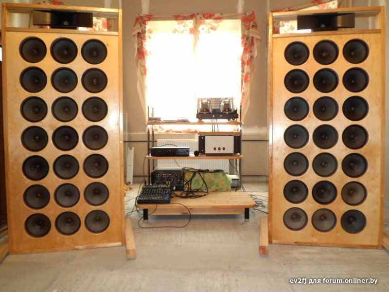

    ГИ- стена на 4гд35 (такой есть у белорусского коллеги из Молодечно)))
    Сколько штук 4гд-35 и какая площадь щитов?
  6. #445
    30.07.2005
    Беларусь
    1,205
    По умолчанию Re: Лучшее оформление для качественного баса?
    Посчитайте пальцем сами:
    Можете весь топик почитать:
    https://forum.onliner.by/viewtopic.p...114#p106412114

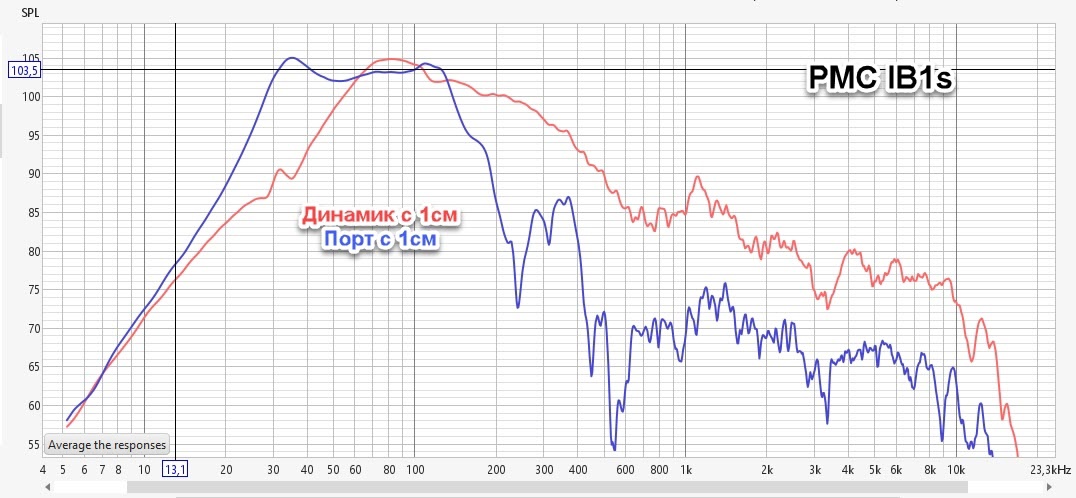

    Я как-то измерял с 1см PMC IB1s
    И вместо того. что обычно рисует Hornresp у четвертьвлновиков измерилось вот такое...
    Стоит уточнить что динамик отрезан по АЧХ штатным кроссовером
    ---------- Сообщение добавлено 19:29 ---------- Предыдущее сообщение было 19:27 ----------
    Еще про него известно что тоннель резонатора процентов на 60 наполнен поролоном, а это почти убивает его добротность.
    Вот я думаю, а не стал ли ЧВР больше линией задержки чем ЧВР в данном случае ?

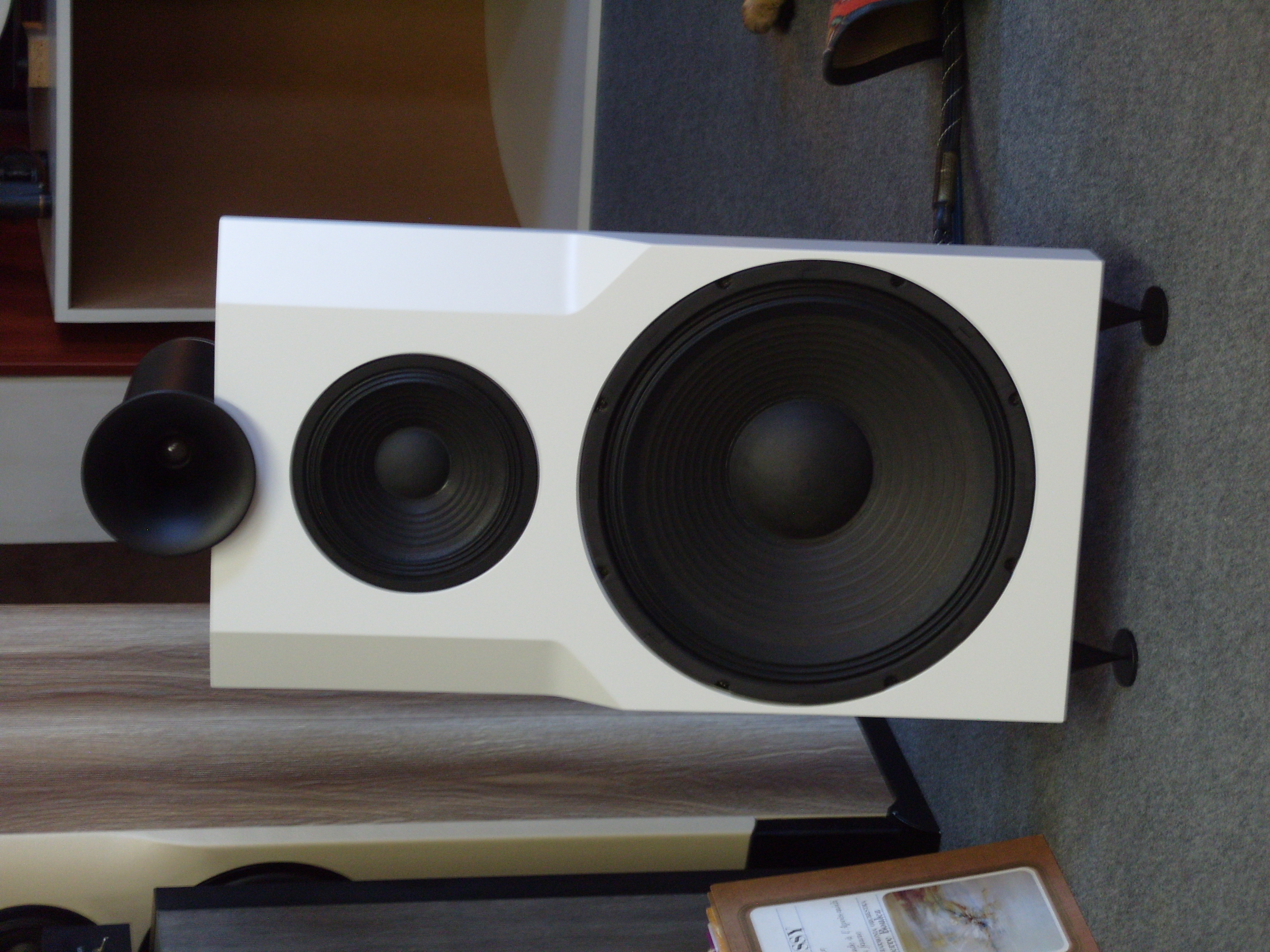

    у них вроде аппендикс на за магнитом, а за выхлопомНажмите на изображение для увеличения.

    19,002
    ...вроде...
    Знать бы точно.
    Но одно могу сказать - гребеку выше основной моды и срачь из выхлопа ЧВР они почти успешно победили.
    Обычный ЧВР с 1/3 смещением гадит так что и даром в трехполоске не нужен, а тем более в двухполоске...

    Я на ютюбе посмотрел. У него еще большая акустика сделана. На 35 штук 4ГД-35 на канал. Но это не настоящий ГИ. Это ОЯ, ящик без стенки. Отражения идут.
    Также непонятно, почему он не сделал одну акустику на 56 штуках на канал, один из принципов ГИ гласит, что чем больше динамиков, тем лучше.

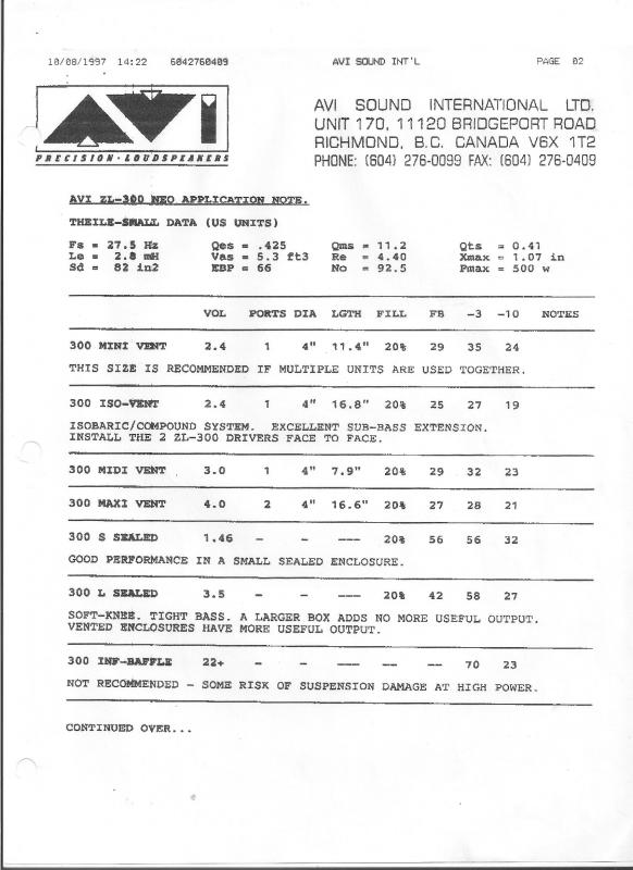

    Поскольку системе не нравятся файлы изображения, даю прямые ссылки.
    https://www.caraudioforumz.com/attac...%24170-002.jpg
    https://ibb.co/ZzV8qXb
    https://ibb.co/LNHG40x
    Вот ваши. Все ей нравится.
    Какой интересный паспорт. На разных страницах, разные параметры

    Можно поподробнее, даже интересно стало.
    P.S.: Если уж кучу динамиков, то один над другим мах. близко от пола до потолка.
    Несколько раз пытался, выдавало ошибку при попытке прикрепить изображения.
    Если интересно, то групповой излучатель в гугле вторая или первая выдача , приведёт на форум где заседают эксперты и энтузиасты данного вида оформления, вторая жизнь радио, и там все описано, более 1200 страниц обсуждения.

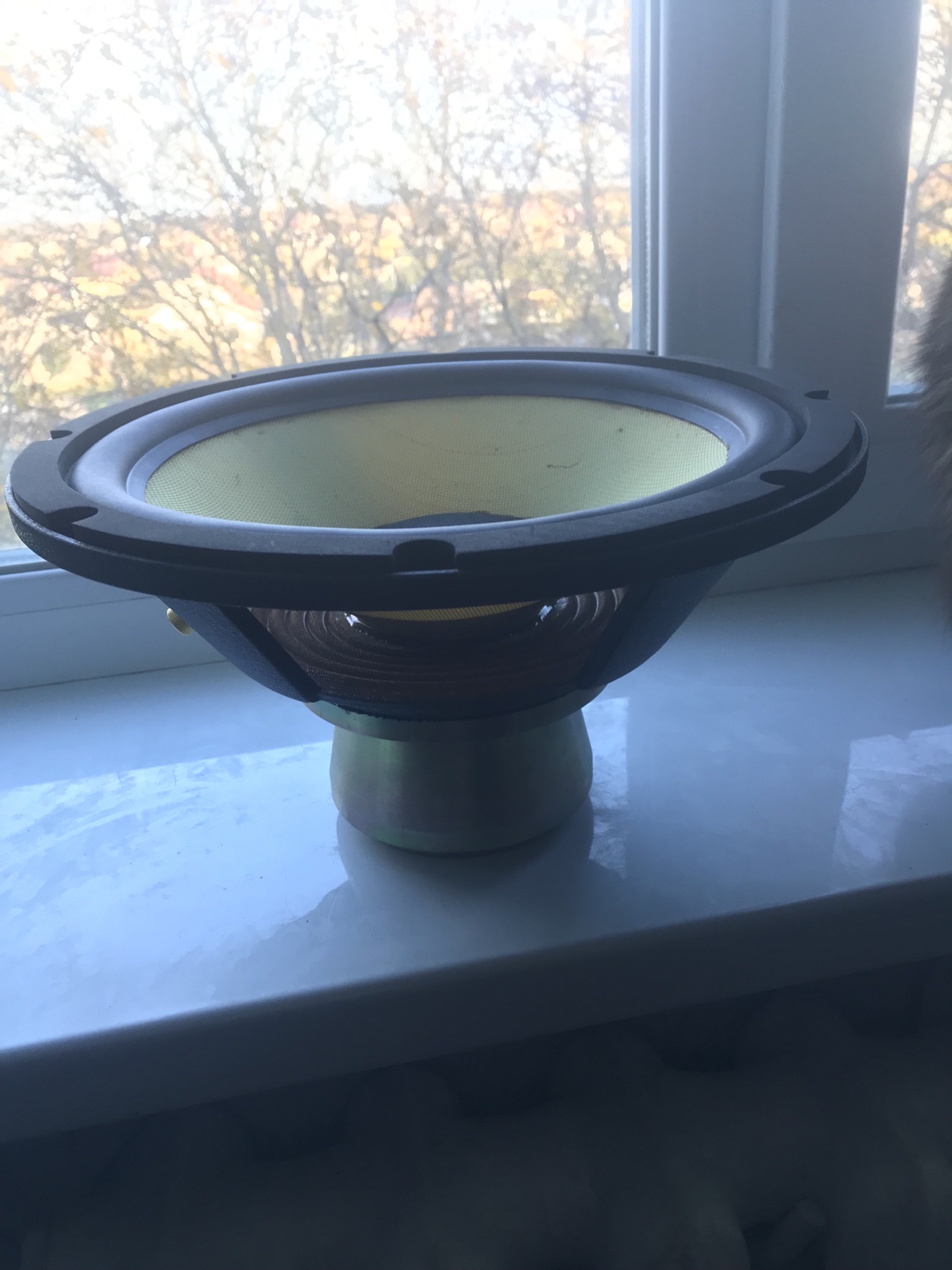

    И этот 12-дюймовик, и 10-дюймовик не для комнаты в 22м2, в неё ГИ планировался.
    Как я выше отмечал — вполне вероятно что на одной странице усреднённые значения по модели, а на второй конкретные.
    Разброс по резонансной частоте в 0.6 Гц, это недурно, индуктивность в 10% - относительно неплохо, площадь диффузора - значения в м2 и квадратных дюймах, совпадает, смещение диффузора - в одну сторону и в две стороны, совпадает, просто в метрической и имперской системах , кроме того допускаю что может быть речь о линейном и механическом смещении, иногда разница в два раза по значению.
