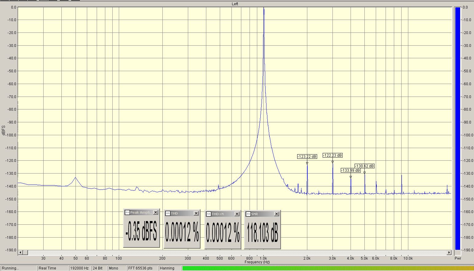

    А по поводу "прорыва",- покажите картинку спектра ЦАП, с уровнем искажений ниже уровня шума 120 Дб. А здесь есть.
    Пардоньте.

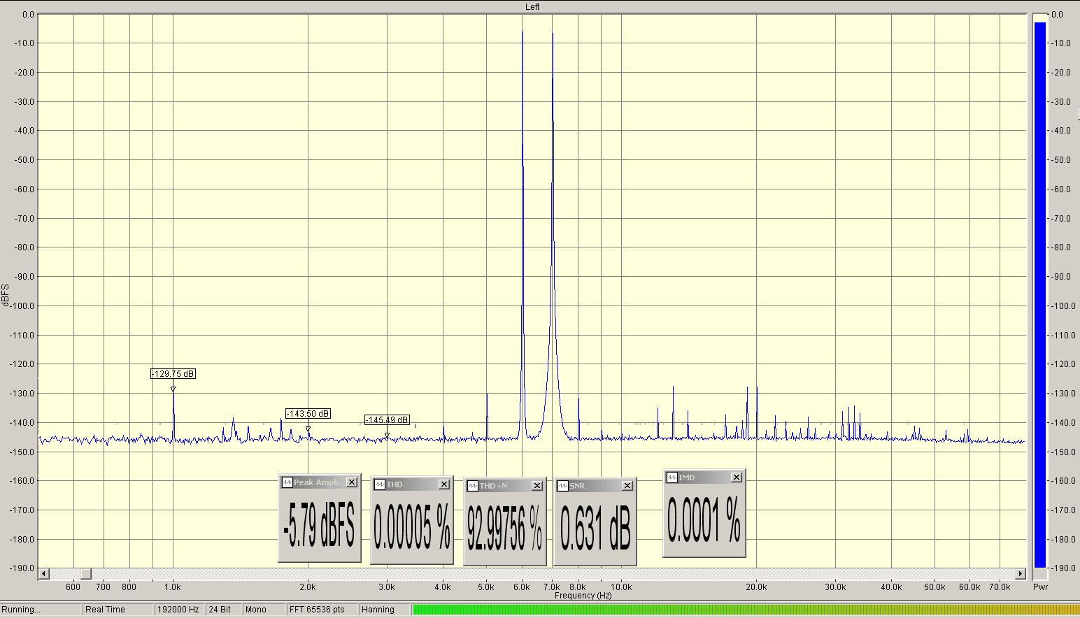

    IMD?
Название:	b imd 6-7k -6db.png
    Зёбра, ау!

    P.S. А еще еще с режектором померять?
    Придется делать коррекцию в уме (или верить калибровочным файлам).
    Скрытый текст
    Впрочем в уме корректировать не очень трудно. Несколько стремно верить в то, что получается .
    Вот (приводил два года назад, ИМД 18+19 кГц там тоже есть) испытательный сигнал - чистый синус 1063 Гц (-0.1 дБFS) к которому примешаны частоты 1800, 3000 и 5000 Гц с уровнем -130 дБFS (они обведены зеленым, это не искажения, искажения - то что не обведено ):
    Желтое - очень ориентировочно уровень по -144 дБ (сигнал 24 Бит) с учетом кривой режектора.
    Сколько там гармоник - лень считать, но про -120 дБ тут говорить уже и не приходится, скорее уж (особенно если речь про ИМД) ориентир -130 дБ.

    Ну не встречалось мне. Я же не лажу по таким помойкам как ты.
    Т.е. Вегалаб - помойка?
    Ранее я писал, что многие, в том числе и я, считают спектры не показателем звучания. Да ты и сам наверное так считаешь.
    В данном случае, это совершенно неважно - ты просил спектры ЦАПов с гармониками ниже -120дБ? Ты их получил.

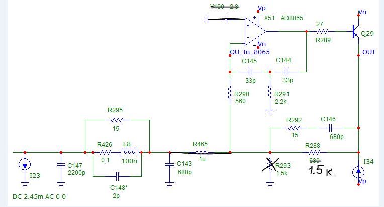

    Эксельный файлик для расчетов выложить или можно надеяться на самостоятельность?
    В том-то и дело, что надежды никакой. Я не владею английским а в школе учил французский.

    Искал и нашел:
    Применительно к выхлопу Игвина - играет аналоговей, звук гораздо меньше напрягает, но все равно что-то не то. Чего-то не хватает, но чего не могу понять. Если коротко- не интересно слушать.
    Ищем дальше.

    Цитата Сообщение от bend Посмотреть сообщение
    и ещё вопрос, как все работает без R1. Ведь выходное модулятор не нормировано?
    У нас же каскад приемника тока.
    Вот смотрите.
    Чтобы втекало/вытекало 4 мА (0,004 А) - это ток PCM1794, на входе был потенциал земли, а на выходе были стандартные 2,8 Вольта нам нужен резистор обратной связи 2,8/0,004 = 700 Ом.
    От него и пляшем весь последующий дизайн.
    FDA типа THS4131 для простоты понимания можно представить в виде двух обычных ОУ, включенных инвертом:
    http://www.ti.com/lit/an/slyt343/slyt343.pdf
