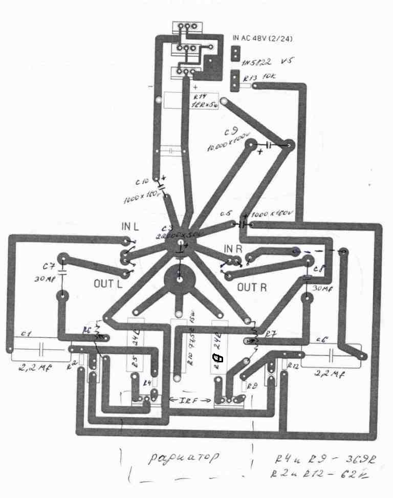

    нарисовал на скорую руку ПП к плате стереодрайвера от Геннадия - покритикуйте пожалуйста (схема тут https://forum.vegalab.ru/showthread.php/25940-PowerFollower-%D0%90%D0%BD%D0%B4%D1%80%D1%8D%D0%B0-%D0%A7%D0%B8%D1%83%D1%84%D0%BE%D0%BB%D0%BB%D0%B8-%D0%B8-%D0%BF%D1%80%D0%B5%D0%B4-%D0%BA-%D0%BD%D0%B5%D0%BC%D1%83?p=1173597&viewfull=1#postНажмите на изображение для увеличения.

    A.C.B., отправил письмо - в схеме есть ошибка по номиналу С в RC фильтре питания на затвор транзисторов.
    еще соединение R5 R8 R10 должно быть строго на клемме С3.
    провод заземление R6 и R7 сторого на клемме С3, потом провод земли на клемму С5 и потом на соединение R1.1 и R1.2, и с этой точки земля на выход.
  9. #448
    Частый гость Аватар для A.C.B.
    07.02.2010
    Siberia
    402
    По умолчанию Re: PowerFollower Андрэа Чиуфолли и пред к нему

    Цитата Сообщение от A.C.B. Посмотреть сообщение
    дорожку из R13 надо сразу в клемму С5.
    поменять полярность подключения С10
    клемму "+" С10 в дорожу от диодного моста, а не отдельно к земле. также подключить "+" и С9.
    "+" С5 идет к земле.
    в остальном - вроде гут.

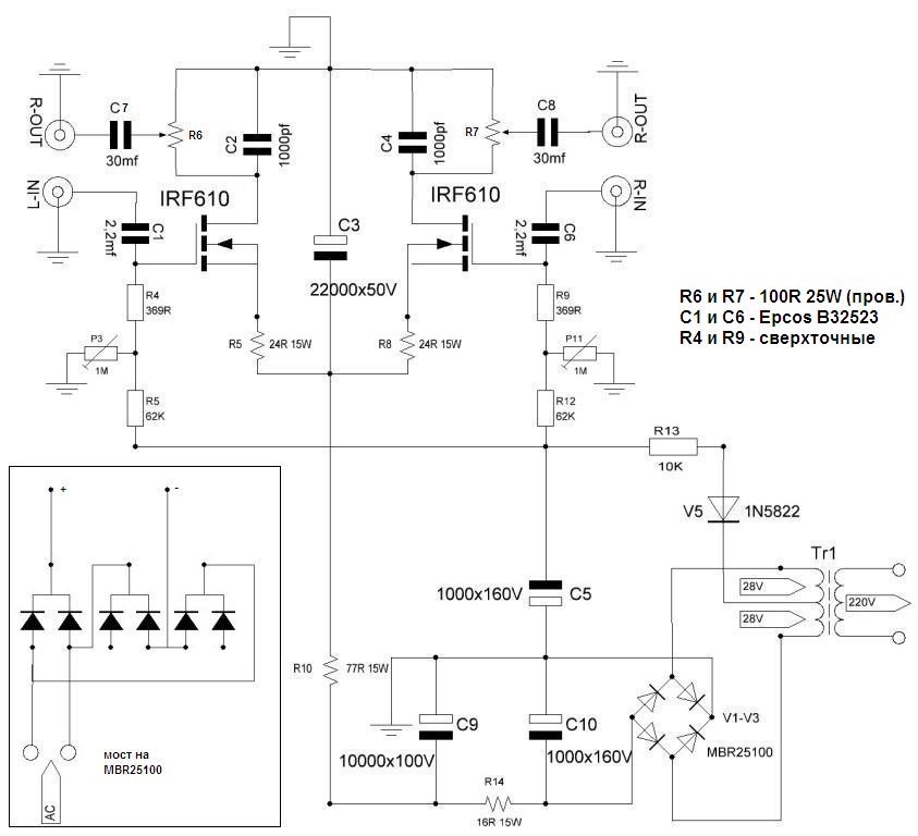

  13. #452
    07.02.2010
    Siberia
    402
    схемаНажмите на изображение для увеличения.
    Последний раз редактировалось A.C.B.; 17.01.2012 в 19:04.

  17. #456
    14.12.2007
    из преисподнии
    5,728

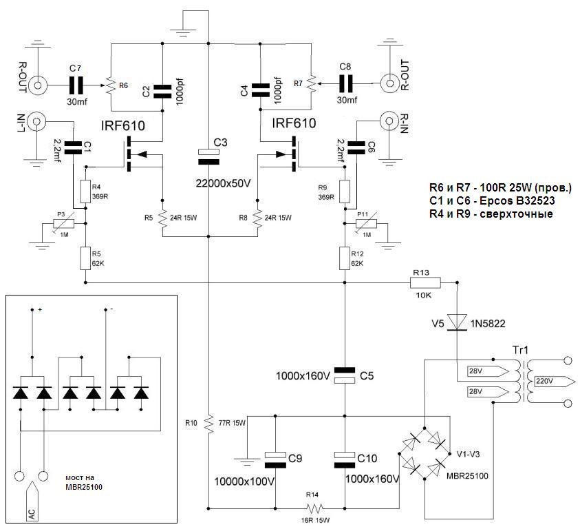

    ОК Нажмите на изображение для увеличения.
    подправь в схемке - входные конденсаторы С1 С6 подключаются до затворных резисторов R4 и R9 ( на плате нарисовано правильно)
    на плате - R14 и C10 поменяй местами, т.е. чтобы емкость С10 эффективней шунтировала работу диодов и V5 также перенести ближе к входу для проводов трансформатора.
    P.S. Ну а так, стереодрайвер у тебя "почти" готов.

  19. #458
    14.12.2007
    из преисподнии
    5,728
    .... Еще по резисторам хотел спросить - лучше наши использовать (зеленые) или новодел - в белых керамических корпусах?
    я использовал белые в керамических корпусах...
  20. #459
    07.02.2010
    Siberia
    402
    добавил схему с изменениями и последний вариант ПП в пост 452
  21. #460
    14.12.2007
    из преисподнии
    5,728
    ..... и последний вариант ПП в пост 452
    а R14 и C10 на печатной плате не стал менять местами?
