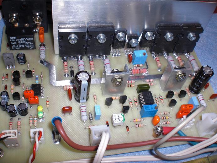

    запустил....настроил за 15 минут....
    саб отрабатывает отлично.....
    начинаю корпус делать...
  6. #445
    05.01.2007
    москва....свао...
    По умолчанию Re: Качественный немецкий усилитель
    запитывал от преобразователя....-+35 в....

    сегодня полностью отстроил........
    преобразователь запитывал трансом от безперебойника.....

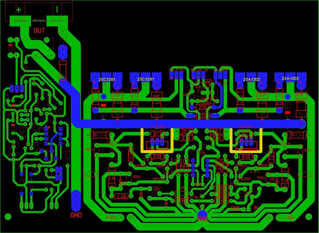

    собирал по оригинальной схеме...только выход на 2SC3281,2SA1302
    опер ОРА134
    ещё в паралель подстроичнику поставил резистор 1к...так на случай обрыва......
    может печатка кому пригодится.....
    плату можно заказать у этого человека....
    http://fmpirat.ru/forum/viewtopic.php?p=19250#19250

    Красиво собрано, а радиатора хватает для охлаждения?
  13. #452
    05.01.2007
    москва....свао...
    хватает....т.к. на максимум не раскачиваю......
    питание +-32........
    ещё в корпусе вентилятор будет....
