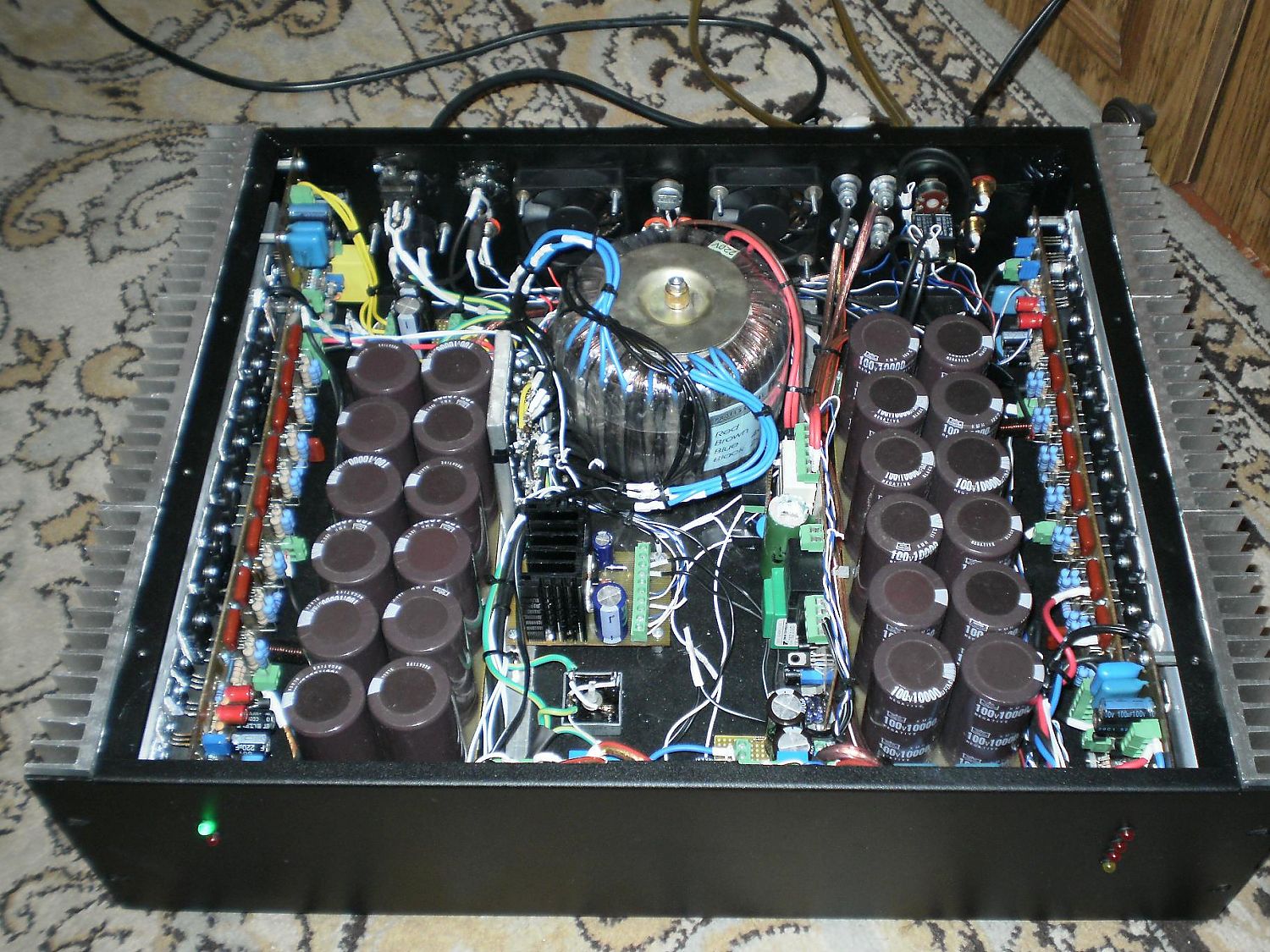

    Собрал простой стерео усилитель для компа. 2*8Вт. Однополярное питание 12в. Один мост на оба канала. 8000мкФ на выходе. Корпус железный.Из-за размеров корпуса пришлось сделать две отдельные платы на каналы.Посредине транс. на торе, на нем выпрямитель.Входной разъем-миниджек 3,5 сидит на корпусе. К нему витые пары от усилителей. При включении одного любого канала фон отсутствует. При 2-х каналах идет фон. Если витые пары замкнуть накоротко по отдельности фона нет. А если соединить замкнутые пары возникает фон. ИМХО какая то петля по земле образуется. Как с этим бороться? Прошу совета. Заранее благодарен.Олег.

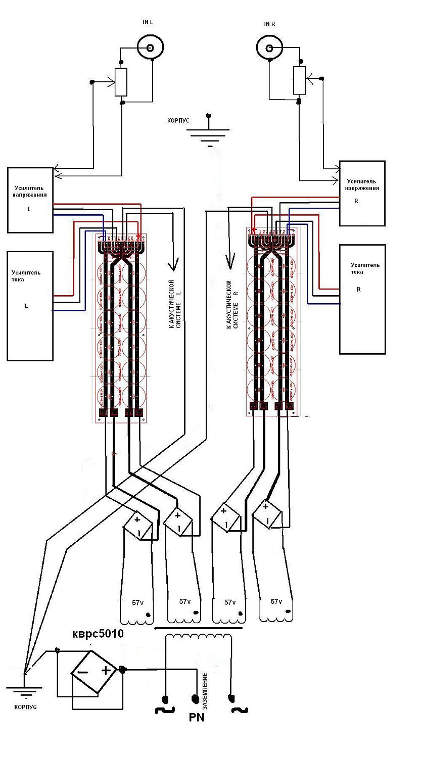

    Поставил транс 4*57, 2*15v от Торнадо - 750вт. Схема трасировки GND как задумывал изначально. Фона нет .
Название:	СХЕМА ЗЕМЛИ 1.jpg
ID:	71090   Нажмите на изображение для увеличения.

    Ага..... Поспешил я радоваться . Оказывается, при подключении обоих межблончиков фон все-таки появлялся, просто уже довольно тихий, и сразу я его не замечал.
    В ходе дальнейших экспериментов и проб, нашел - оптимальное подключение земли. К тому же, для уверенности порыскал по форуму, и нашел подтверждение тому, что именно так и нужно объединять земли каналов, в случае "двойного моно". На левом канале остался еле-еле слышный фончик, слышно с расстояния 10..15см (ночью) - на колонках с чувствительностью 95дб/м и выше - с близкого расстояния прослушивания может начать доставать - НЕДОВОЛЕН. Мне кажется что его причину уже не смогу определить, оба канала сделаны на идентичных ПП и подключения идентичны, странно.
    Сделал для себя соответствующие выводы на будущее - нет никакого смысла париться и греть голову с полным разделением питания левого и правого каналов, это только проблем добавляет..........а толку - НЕТ.
Название:	СХЕМА ЗЕМЛИ 2.jpg

    Очередной неравный бой с фоном... Прошу помощи - осциллогрфа нет, придется методом полунаучного тыка выкручиваться..
    Земля разумеется разведена звездой (клемма в центре на фото)
    Емкость бп удваивал, серво отключал, накал выпрямлял, лампы менял - не помогает..
    P.S. А играет хорошо, лучше лаконика имхо
    Последний раз редактировалось Ant1Xr1st; 19.01.2010 в 20:53.

    Тихо сам с собою...
    Причиной оказался тан-3 - он не мог отдать ток в 1А при запараллеленых двух обмотках по 0.9А. Напряжение просело до 5.7в. Сейчас включил два транса в параллель, при 0.5А на выходе всего 6в. Странно это.. по анодной обмотке снимается только 12вт, а мощность транса 36..

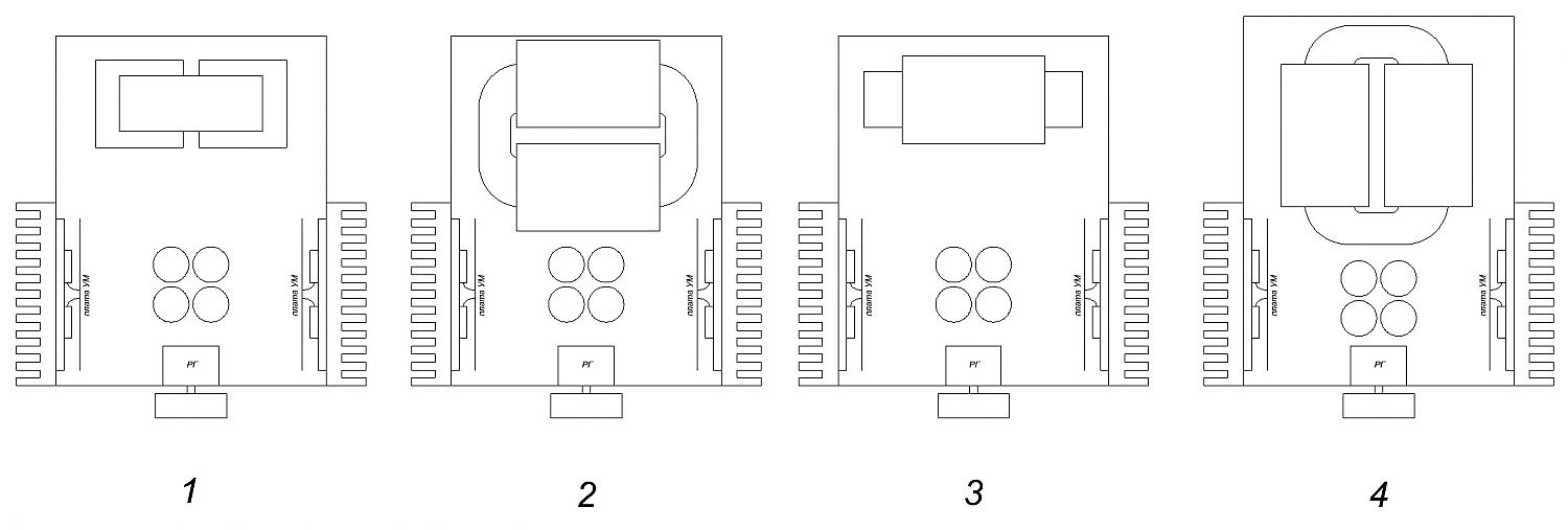

    Как то запитывал 2 канала на TDA от одного транса, появлялся фон когда межблочником соединялась земля обоих каналов (на разъемах DVD), как только любое гнездо разъединял - фон пропадал (на вх усилителя землю не соединял), разводка была звездой. Долго возился, в итоге оказалось напряжение смещения на выходе микросхем было разное и как я понял, при подключенной нагрузке, падение напряжения на земляном проводе идущем до плат левого и правого каналов различалось и когда соединял землю входов, то эти миливольты усиливались со входа в Kу раз и давали слышимый фон. Когда собрал интегратор смещение на вых стало 2мВ и фон исчез. Практически понял как идут межканальные помехи.
    Сейчас делаю усилитель корпус тесный, помогите разместить трансформатор. Нужно поставить оптимально чтоб меньше влиял, сейчас стоит как на риснке 1. По физике наводки должны быть в разных плоскостях разные. Планирую толстую перегородку из металла, транс ТПП 321. И не мешает ли работе трансформатора близкое расположение к металлическим стенкам?

    Помогите разместить транс чтоб уменьшить наводки, топик 451 Up

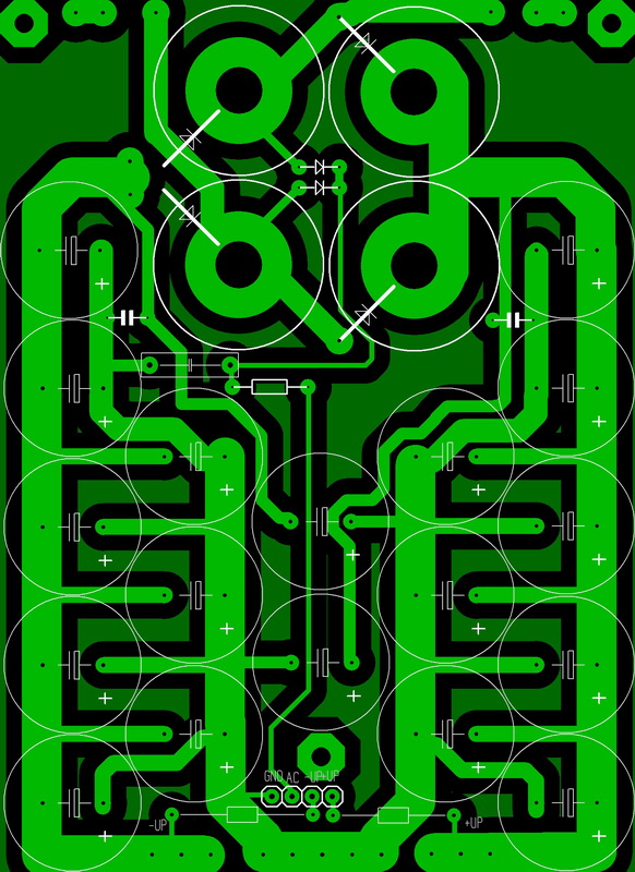

    Здравствуйте. Извините за оффтоп, но не могли бы Вы, господа гуру, на глаз прикинуть разводку блока питания? по центру земля, слева минус, справа плюс. БП один для двух плат. Ну есть еще на плате мелочи для диагностики.. они влиять не должны.

    от двух центральных и 3 по бокам толку скорее всего не будет. Заряд найдет более короткую дорогу. да из зачем столько городить конденсаторов. Скажите что за усилитель? Мощность?

    Savrik почему не делать силовые дорожки толще? Зачем стравливать медь, она пригодиться.
    Помогите разместить транс, топик 451 .

    Два канала на LM3886, соотв. 135 Вт в пике. Емкости по 2200(реально измерянное не более 1900)
    Добавлено через 50 секунд
    Цитата Сообщение от djuzik80 Посмотреть сообщение
    Savrik почему не делать силовые дорожки толще? Зачем стравливать медь, она пригодиться..
    Возможно, Вы правы.. Это моя первая работа над усилителем..

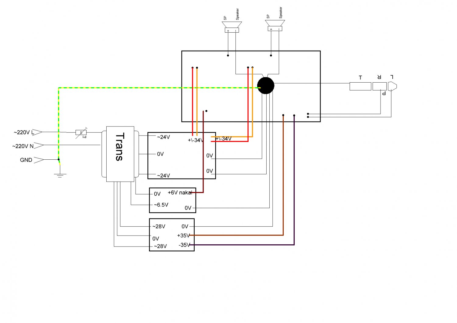

    Еще раз добрый вечер Вот, собрал усилитель по схеме Lincor*а Corsair (http://lincor-lib.narod.ru/Amps2.htm), но появился фон.. 100Гц.. Отчетливо слышен.. Вот примерная схема соединений(один трансформатор, тороид, заземлено на корпус в одной точке).. До этого работал без лампы и блока питания для лампы(накал и анодное), было абсолютно без фона. Не могу понять, где косяк... И еще - если параллельно в розетку включить, скажем, блок питания от ноутбука, я слышу, как он работает.. очень хорошо слышу..
