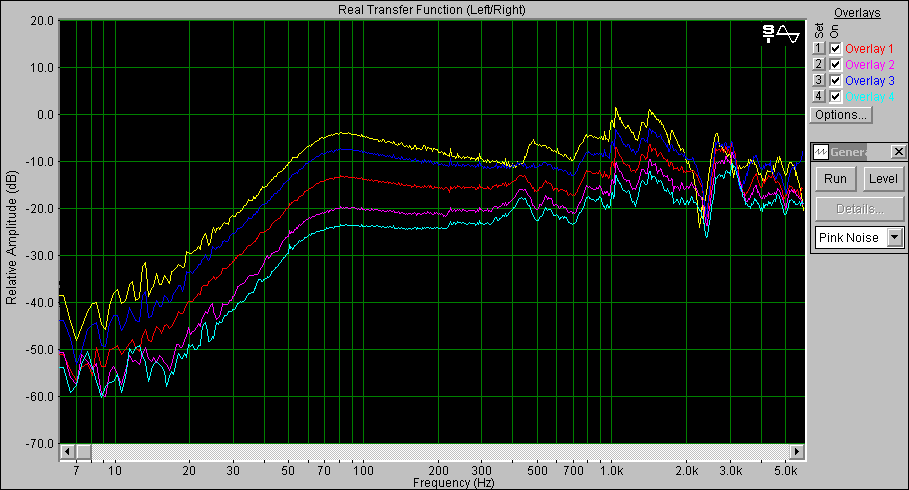

    а не пробовал мерить на балконе (чтобы избежать отражений)? Саб - на перила, микрофон на выносном штативе впереди перил и подаем шум. Спекрталабом смотрим.
    Нет, не пробовал Просто измерения в ближнем (совсем-совсем ближнем) поле - 2-3см дают достаточно точную картинку по АЧХ саба. Тем более сравнивал с показаниями акселерометра на диффузоре... Так что, считаю, что выносить сабы в чисто поле - лишнее
    Вот что показывал микрофон на расстояниях 1, 5, 10, 15, 20см от диффузора 25ГД26Б.

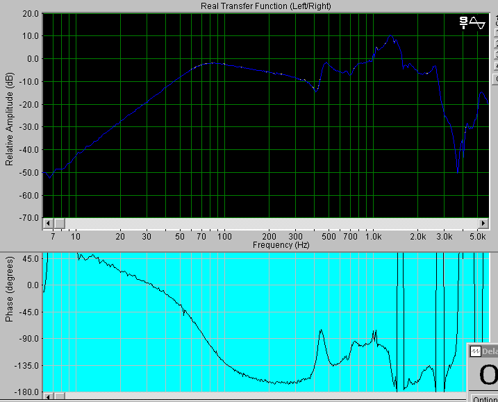

    А вот - что выдавал датчик. Синяя линия - выход акселерометра.

    gross, я пробовал так, правда не балкон, а в окно очень высокого второго этажа, микрофон на штанге за окошко. Лажа получается, стены вокруг окна. Деталей не помню, но пустая трата времени.
    Сергей.
  4. #443
    Сказочник Аватар для Yauhen
    23.02.2005
    Беларусь
    1,606
    Пробовал. Внешние шумы не дают нормально мерить. Нужны идеальные условия: ночь, безветрие, и желательно всё это вдали от города.
    А главное - ни к чему эти изыски: измерения в ближнем поле дают вполне адекватную картину.
