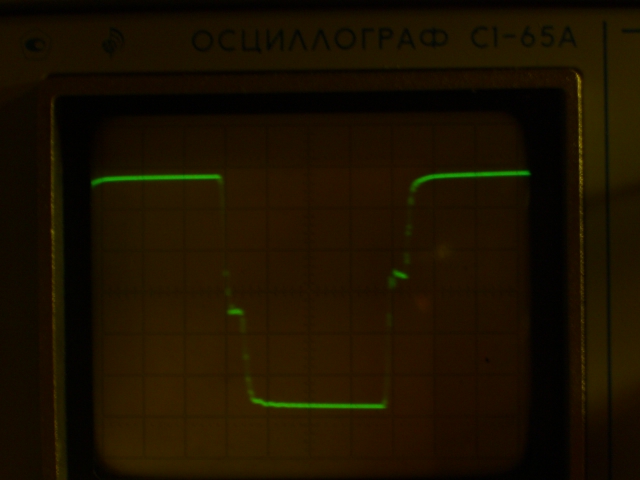

  5. #444
    Новичок Аватар для cotlev
    30.08.2005
    Кубань
    77
    Цитата Сообщение от IVX
    aknodik, бредовая схема в целом,
    aknodik не принимай всё ,что здесь пишут ,за чистую монету -здешние авторитеты обычно всех так встречают.
  6. #445
    Регистрация не подтверждена Аватар для aknodik
    11.12.2005
    1,065
    IVX !!! раз схема бредовая, может есть смысл дать ссылку на не бредовую? Дабы новички не повторили ошибок.

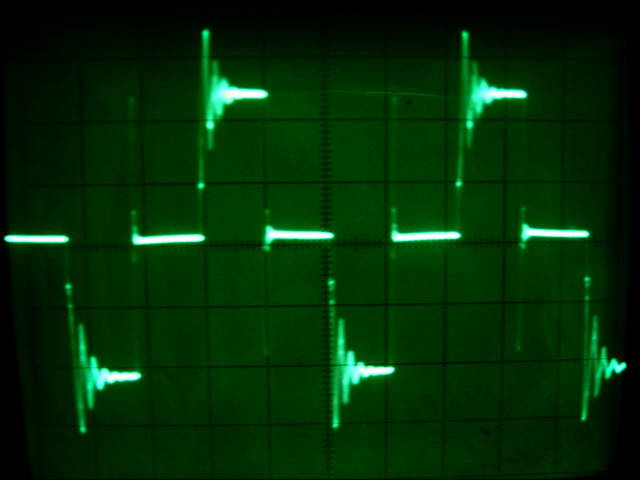

    Всем привет! Что то долго никто не пишет наверно праздники.Есть проблема. Собрал блок питания для компа в машину вторичная часть от ATX без изменений на 494 далее IR2110 и IR1010 и новая первичка на родном трансе 2*4 витка литцем смотанным с транса от телека.Вроде все работает но есть какие то выбросы в первичке да и ток потребления 7-8A когда комп в покое.Подскажите что нибудь по этому поводу
  11. #450
    Регистрация не подтверждена Аватар для TDA
    30.10.2004
    Люберцы
    1,190
    volder, Не пишут потамучто уже обсудили всё что можно по несколько раз
    На картинке звон, может быть вызван плохой разводкой, или применением плёночных кондёров...
    помоему ток потребления 8А нормально если при этом подключён жёсткий диск и вообще всё включено

    Как же убрать этот звон транс то я не рассчитывал просто новую первичку намотал витков столько же как на 5вольтовой обмотке
  13. #452
    30.10.2004
    Люберцы
    1,190
    volder, Я же написал причину... да думаю особо страшного в нём ничё нет в данном случае

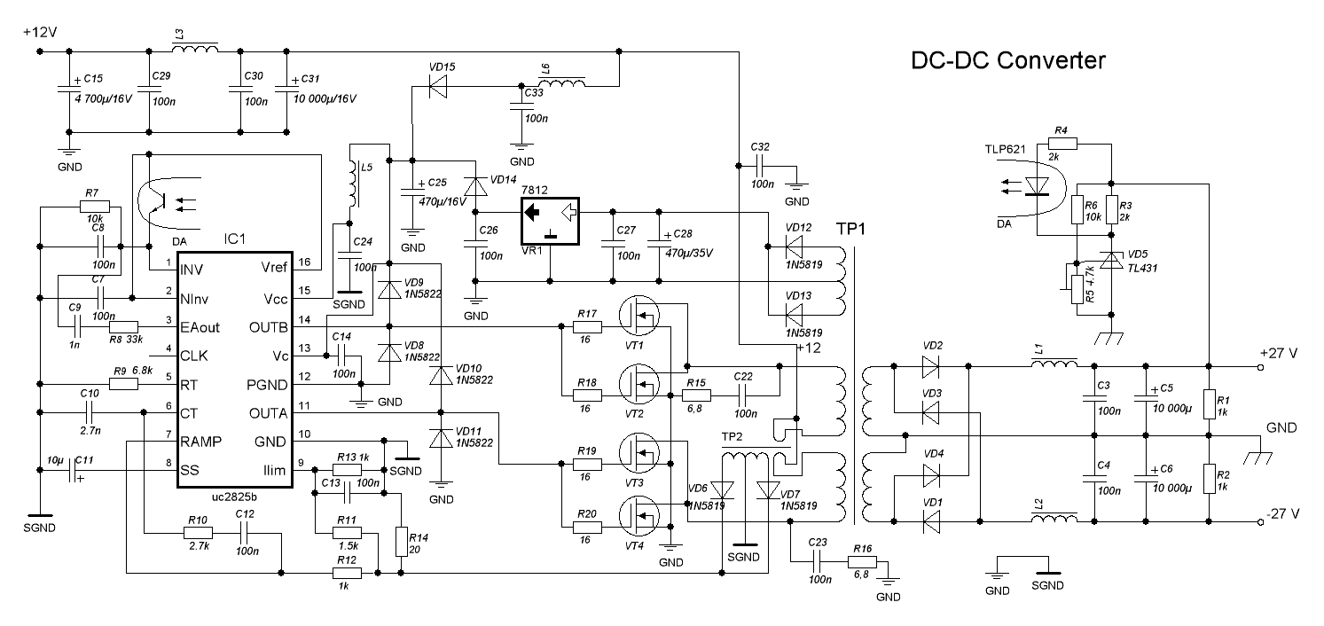

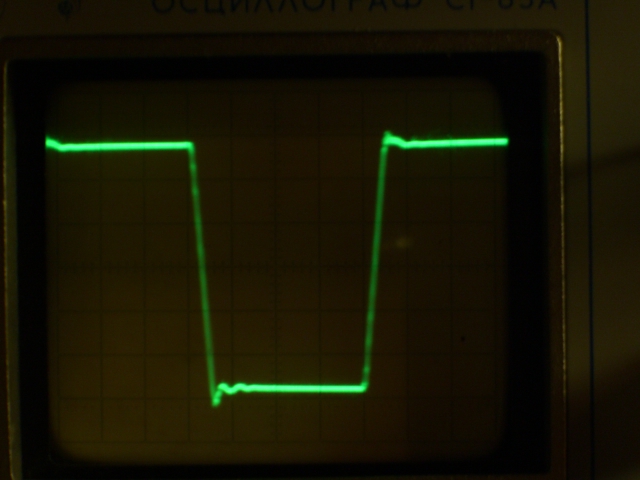

    Не делал никогда пушпулов на2153 начитался попробовал.Вердикт неутешителен сама микруха без нагрузок уже подзванивает,разводка здесь ни причём.Следовательно изначально уже надо бороться с этим злом.Пока попробовал без драйверов,возможно драйвера посадят этот звон,несильный,но в последствии будет непредсказуемым,Снаберы принципиально неставлю.Т.к то что я делал раньше без использования шим такой породии не давало.Ген. давал чистый сигнал управления.Это были полумосты с управлением силовыми ключами через трансформатор.2153 у нас дорогая 2еврика думал упростить трудозатраты минимум обвязки вобщем позарился,поиграюсь и возможно откажусь от них.Вопрос к специалистам какие из ШИМ дают наилучшие результаты.Если сигнал изначально грязноват не хочется вымудряться дальше.Ах да использую её я около 100кгц,ниже ведёт себя лучше.Вопрос таков что на сегодняшний день даёт самый чистый результат?
  15. #454
    14.07.2005
    13
    Решил сделать преобразователь для авто на 300-500 Вт на 2825, кстати объясните разницу между А и Б, у А параметр UVLO 9.2 V / 8.4 V, у Б 16 V / 10 V, я так понял что для 12 вольт нужна Б.
    В общем выкладываю схемку....ругайте....что выкинуть, что добавить, что изменить?)
    Еще вопрос: как лучше сделать remote controle? Через софт страт?
    PS: Последние 500 мессаг в топике ниасилил, так что заранее сори, если повторяю чьи-то ошибки.

    Разводка оразводкой.После некоторых опытов с 2153 ,штука довольно левоватая,обязательно нужно давить дребезг или как там его называют звон сразу на выходе ШИМ чем потом бороться с послетствиями- снаберами.Давить лучше стандартно сх. подавления дребезга диоды шотки на шину питания и корпус,на частотах свыше 40кгц результат ООЧЕНЬ нагляден.Вобщем данную микросхемку рекомендовать можно с трудом.

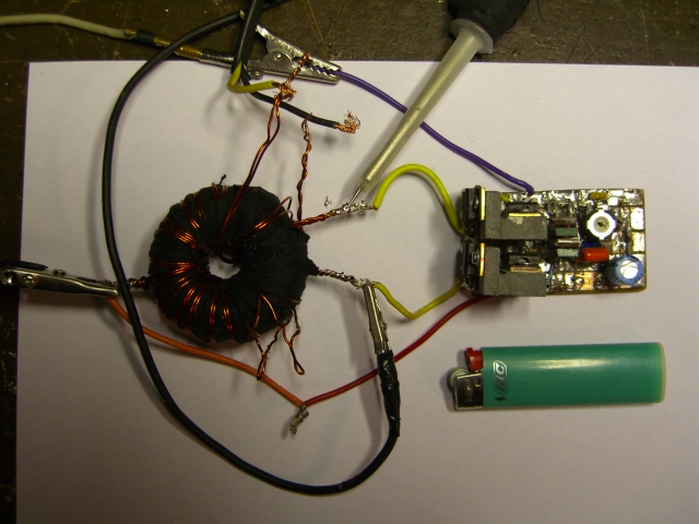

    Добил чистый пушпулл на 2153 100кгц вот что вышло .Снаберы принципиально неиспользовал.Это макет:картинка,холостой ход,нагрузка 100ватт .
    https://forum.vegalab.ru/showthread.php?t=3974&page=3 Пост 46,а здесь те же условия ,но без паузы т.е без шим,управление ключами через транс.

    kaskod для наглядности положи ещё схемку,печатку (или ссылку если их публиковал).
    И еще вопрос: укажи точки относительно которых снималась осцилограмма?
    А так -в общем , реальный результат твоего труда, впечатляет.

    Печатки нет это же макет,схема стандарт даташит драйвера на кт816/817 ключи irfz44 4шт,единственное выходы ШИМ шунтированы диодами Шотки под руками небыло использовал кд521.Небольшие снаберы всё же поставить можно.Осцилограмы между стоками ключей ,вторичка 300 вольт в качестве нагрузки повесил паяльник 100ваттный220в Долговременно, нагрев хотел посмотреть всё Кстати работает до 200кгц нормально проверил.ДА..А Давненько я преобразователями не занимался.

    Это совершенно другая схемка,дано так для сравнения,причём там всё без подгонки ,пятиминутка Через транс мягче выходит и чище,а через транс полевики управляются,+ той схемки ёмкости затвора разряжаются быстрее.
