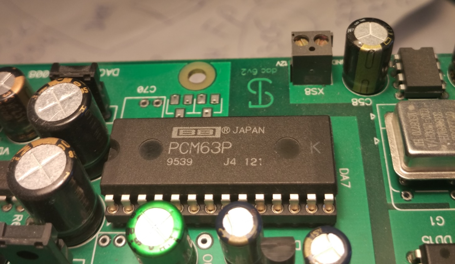

    В теме про ЦАП SergioT замелькали фотки PCM63.
    Стало интересно, стал рассматривать свои и закрались сомнения.
    Покупал в 2008 году через ebay на Филлипинах у Фердинанда Кальмы.
    Что меня смущает - на поверхности, нанесен прозрачный лак, которая прикрывает основную часть верха.
    На фотке ее видно справа и слева 4 мм от края (проходит по букве К)
    Что скажете?
    Народ у него брал много и вроде никто не жаловался, но вот это лакированное покрытие верха смущает.
    На зарубежных форумах по фуфлу часто упоминают про "сольвент тест" это значит надо протереть надписи растворителем и если они смоются то это фуфло. А конкретно по вашей микросхеме обратите внимание на то, что в кругах нет надписей.
  7. #4566
    Завсегдатай Аватар для Fusion
    24.06.2006
    2,180
    Так их нет и в оригиналах.
    Посмотрел импортные форумы - такая лакировка почти везде есть.
    Растворителями я тер - буква стирается, но не в ноль.
    Основная надпись стоит на месте.
    Ладно, будем считать оригинал

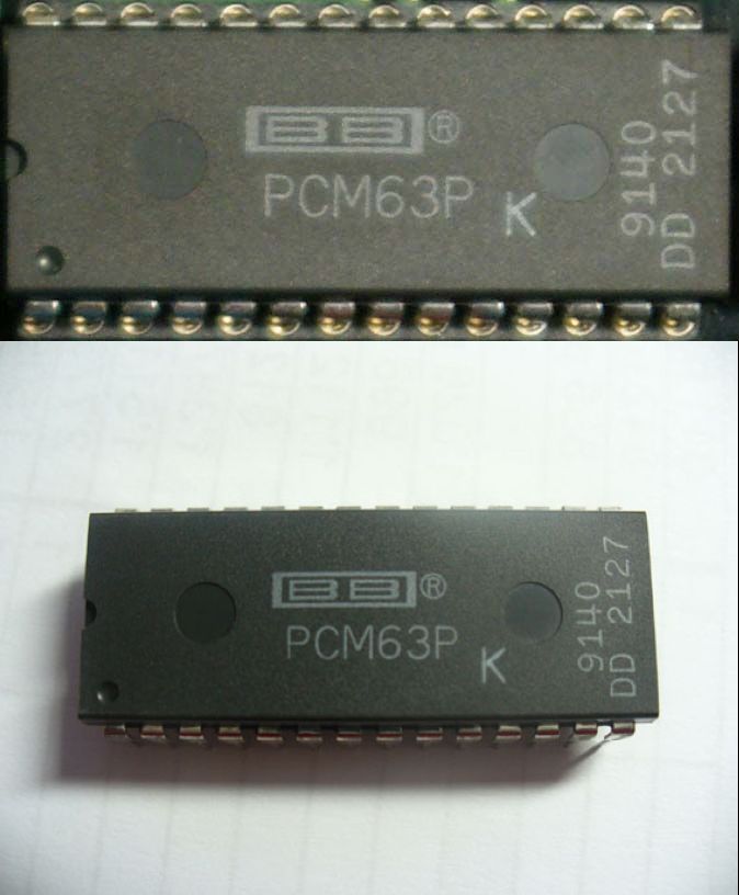

    Цитата Сообщение от MRM74 Посмотреть сообщение
    А такие, нормальные?
    Скорее всего нет. Цвет краски и боковой шрифт соответствуют маркировке PHILIPS. Непонятно, как этот шрифт попал на BB, да ещё в такое место. Очертания корпуса тоже не BB.
  10. #4569
    02.09.2006
    Магнитогорск
    1,061
    Абсолютно нормальные - производитель Тайвань (сверено с примером от SergioT)
    p.s. и в своём фотоархиве чипин подтверждение нашёл, всё нормально - тайваньские!
    p.s.p.s. принципиально, вспомнил, что у самого есть в тумбочке 63и именно Тайвань, фото с обеих сторон сделал:

  11. #4570
    Новичок Аватар для MRM74
    25.06.2009
    82
    Mammonth спасибо, понял.
  12. #4571
    24.01.2009
    3,259
    Источник поставки надёжный?
    Почему спрашиваю. Есть некоторое количество аргументов против.
    1. Как я уже писал - шрифт боковой маркировки. Очень характерный шрифт для микросхем фирмы PHILIPS (и только её). Можно посмотреть например по микросхемам TDA1541.
    2. По поиску картинок в гугле PCM63 с такой маркировкой находится только один раз в китайском магазине.
    3. На микросхемах дата 40, 41 и 44 неделя 91 года. У меня сохранились бумажные каталоги BB. В каталоге 89 года PCM63 ещё нет. 91 год - это самое начало выпуска, когда смонтировали под эти микросхемы новую линию на фабрике в Японии. В Корее начали выпускать в 95 или 96 году. (Кстати я вообще не встречал микросхем BB, выпущенных на Тайване.)
  13. #4572
    02.09.2006
    Магнитогорск
    1,061
    straus, Т.е. если следовать Вашей логике, то на предоставленных мной фото вовсе не то, что написано на корпусе?!
    Но мои чипины, при замене других чипин тех же 63х, играют как 63и и распиновка как у 63их (уж точно не ТДА1541)))
    Куплены давным-давно, продавец надёжный и уж если бы был НЕ честен, то уж здесь бы "прославился"!
    p.s. ну а приведённые в качестве "аргумента" корпуса TDA 1541, то фото с правильного сайта,
    никакой ассоциации с "очень похоже на то что мне кажется похожим ..." ))) не вызывают ...
    p.s. если Вы реально параноите ))) на сей предмет (но так понимаю у Вас таких и нет м/сх, другое дело - Вам бы впарили "вагон и тележку"),
    ну или иными словами - желаете историческую справедливость принципиально выявить, то остаётся один выход:
    напишите им письмо, ну да, Бурр-Браунов уже нет, но адрес почтового ящика - есть!
Название:	Philips TDA1541A d_a converter - DutchAudioClassics.nl.png
    Признаю. Возможно ступил насчёт внешнего вида.
    (Но по поводу наличия производства PCM63 в Тайване в 91 году я пока имею сомнения.)
