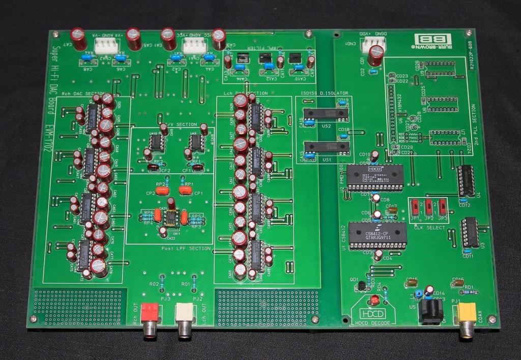

    Примерно вот так (4х РСМ1702 на канал) без всяких спец.чипов
    http://www.ti.com/lit/ug/sbau029/sbau029.pdf
    vk.com/club44545118

    Примерно вот так (4х РСМ1702 на канал)...
    - Спасибо за интересный документ. Но это не конвейер, а параллельное включение четырёх ЦАП-ов.

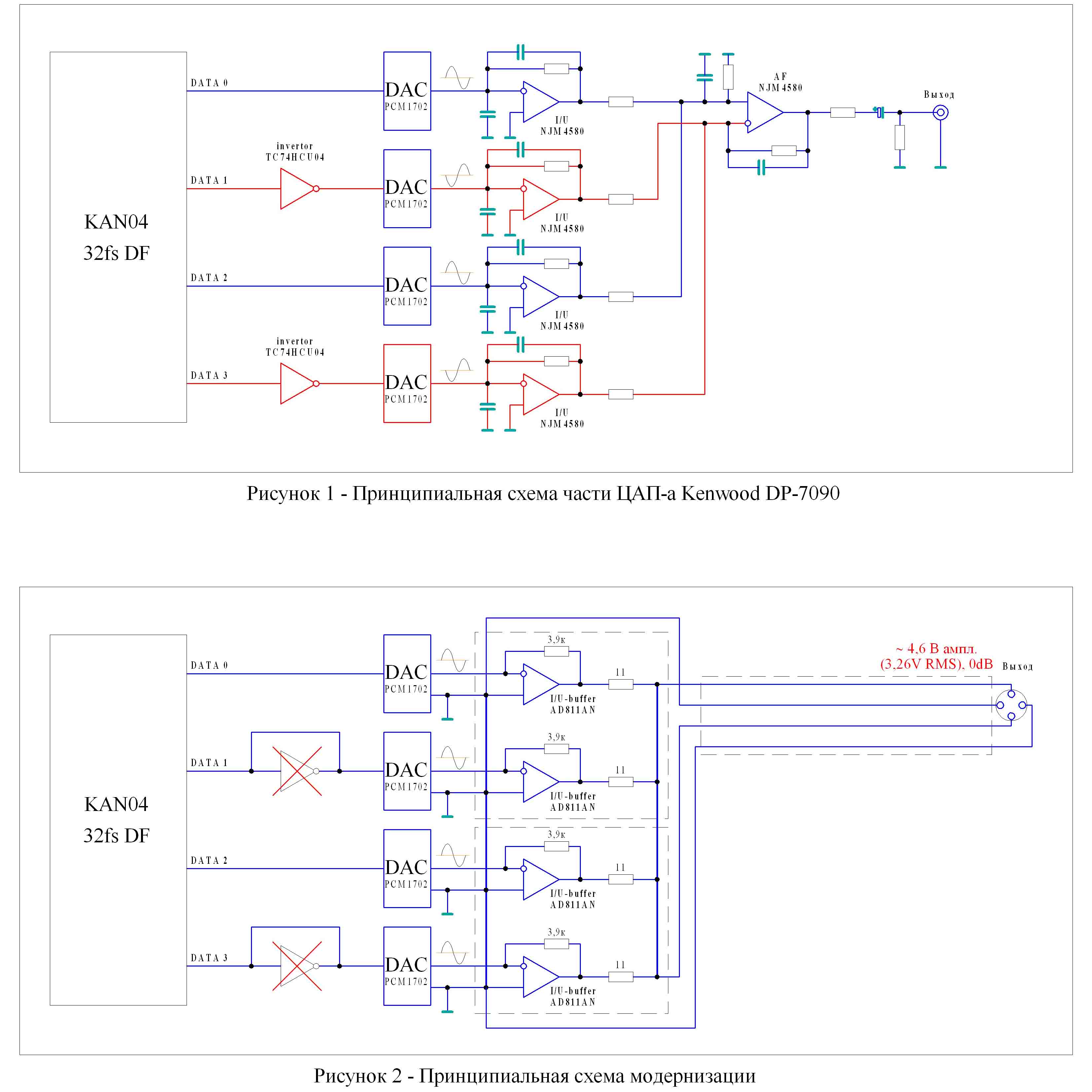

    ...Т.е. понимаю, но это означает, что чип KAN03 в DP-7090 это еще один ЦФ притом весьма специфичный.
    - Точнее KAN-04... KAN-03 там преобразует (дорассчитывает недостающие младшие разряды) формат даннных из 16-и в 20-и битный - это и есть их технология D.R.I.V.E., которая сама по себе, никакого отношения к конвейеру, реализуемому "чёрным ящиком" - KAN-04, устанвленным после 8х ЦФ - не имеет.
    - Таким образом, эту самую D.R.I.V.E - KAN-03, вполне можно отключить, переведя ЦФ SM5843 на приём 16-и битных данных... Но я этого делать не стал.

    ...Мне вот совершенно не понятно это "досчитавание" до 20 бит отдельным чипом. Ввиду того, что примененный ЦФ SM5843 вполне сам с этим "досчитыванием" справляется...
    - "Дорассчитывать" можно по разному: можно нулями дополнять, а можно что-то вычислять и добавлять - этим D.R.I.V.E. и занимается... Многие скажут - это "не честно"... Ну и ладно - "в цифре", вообще "честности" нет и близко...
    - Но не это мне интересно. Мне интересен алгоритм работы KAN-04 и как его реализовать на дискретной логике или ПЛИС для большего количества ЦАП-ов...

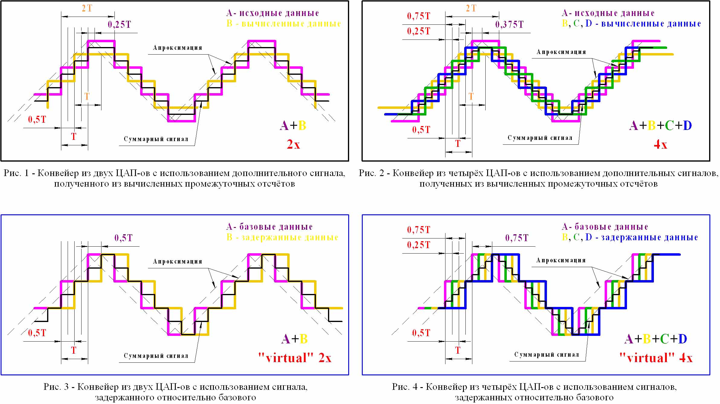

    ...Нужны доп. отсчеты которые и плодит KAN04.
    - Да, похоже, так и работает KAN-04: вычисляет доп. отсчёты, вставляет их между существующими и далее распределяет их между ЦАП-ами...
    - Но есть и другой тип конвейера с так называемой: "виртульной передискретизацией" и использованием сигналов, задержанных относительно базового, вот ссылка на патент: http://www.google.com/patents/US6359577
    - Такой принцип построения конвейера был применён ещё в 1993 году, в линейке аппаратов Harman Kardon HD7525 - HD7625 - HD7725 и, уже позднее, в 1999 году - в HD760. Сейчас, эта идея - тоже "не забыта", но "перекочевала" в "ОООчень" дорогой сегмент... Реализовать такой конвейер - существенно проще "кенвудоподобного". Но будет ли результат лучше или хуже - не знаю, пока...
    - На рисунке изображены сигналы и их суммы на выходах "кенвудоподобного" (два верхних рисунка) и "харманоподобного" конвейеров (два нижних рисунка).
    Вот это я и имел ввиду замечая - "корректно во временной области".

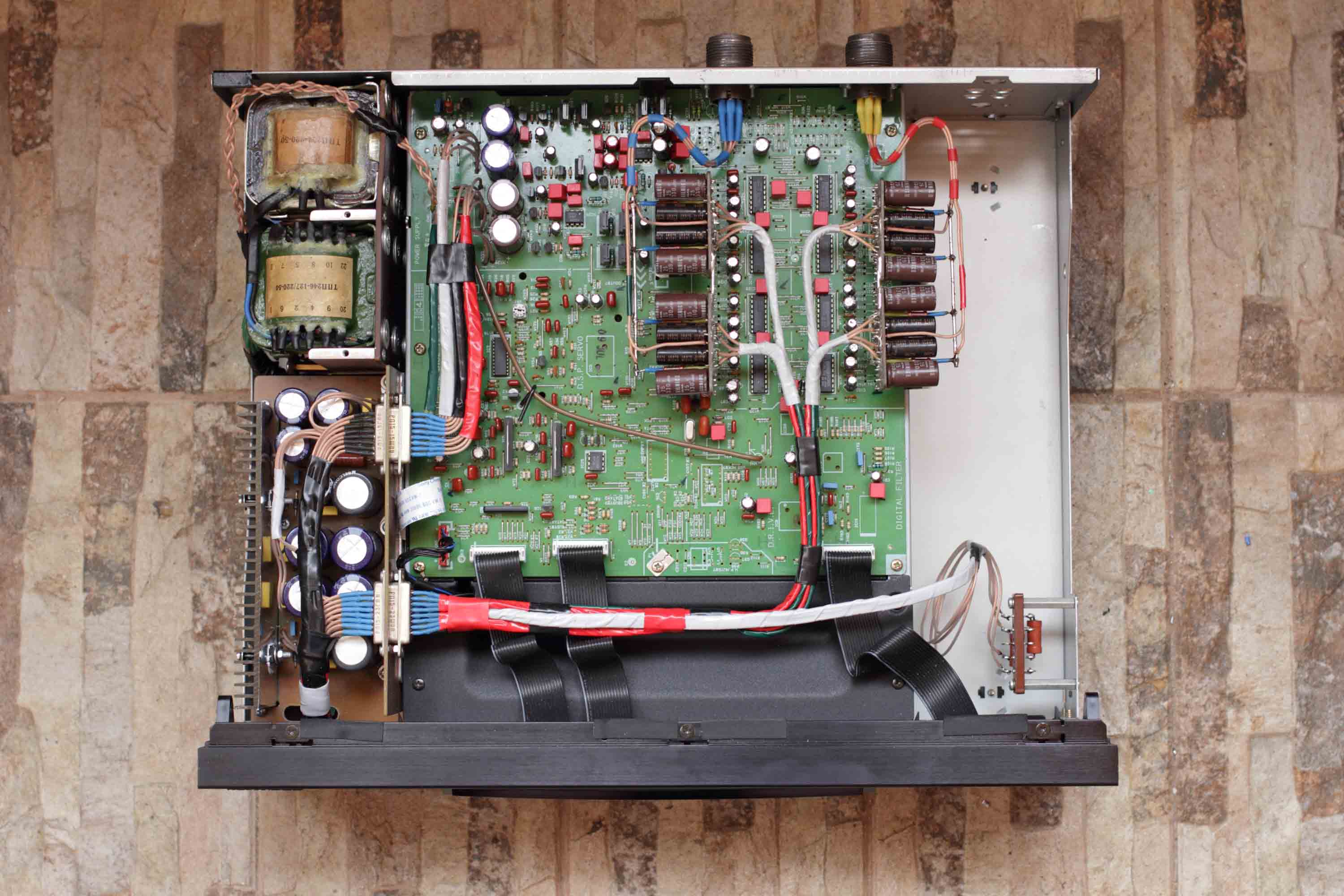

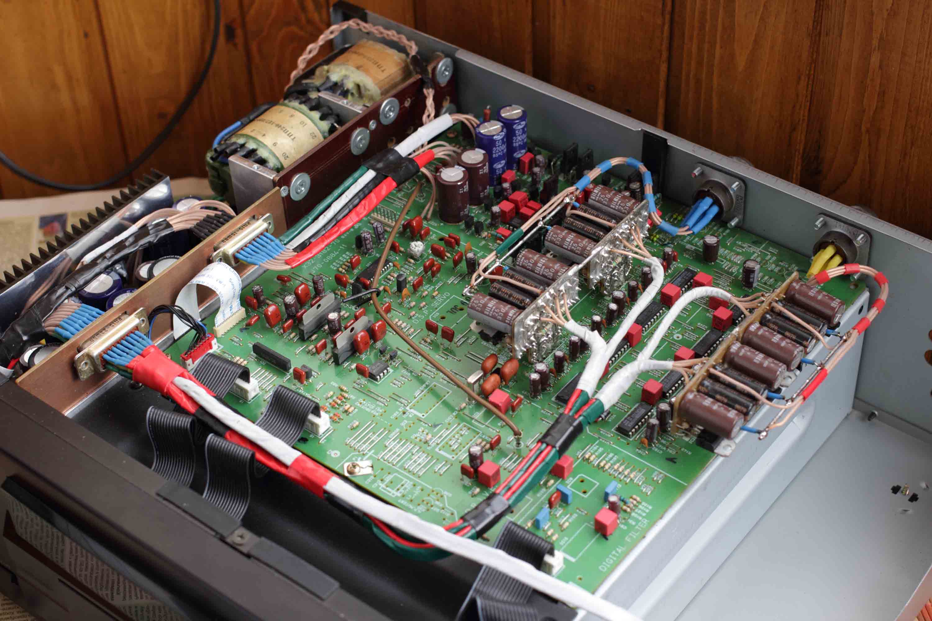

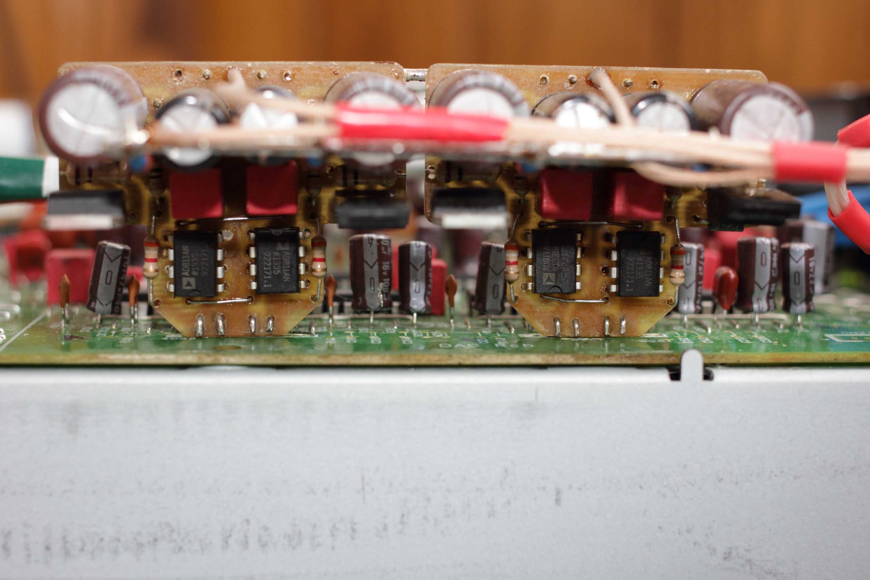

    Нельзя его исключать.
    - Его нельзя не исключать, если... А, впрочем... - не поверите...
Название:	Вид на монтаж 4.JPG
ID:	276562   Нажмите на изображение для увеличения.
