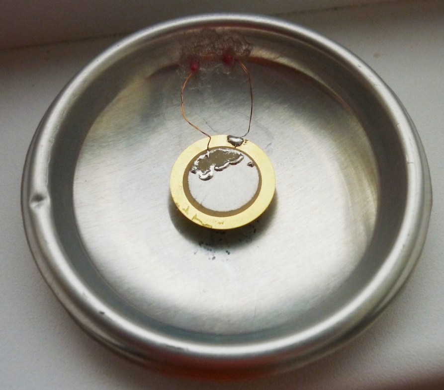

    Датчики своего изготовления к понедельнику сваяю (10...20 шт. как время позволит)
    - как обещал, пошлю Наилю, а там уже будем посмотреть.

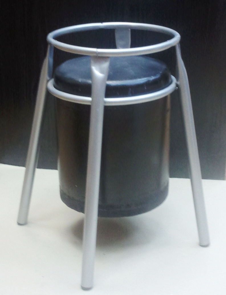

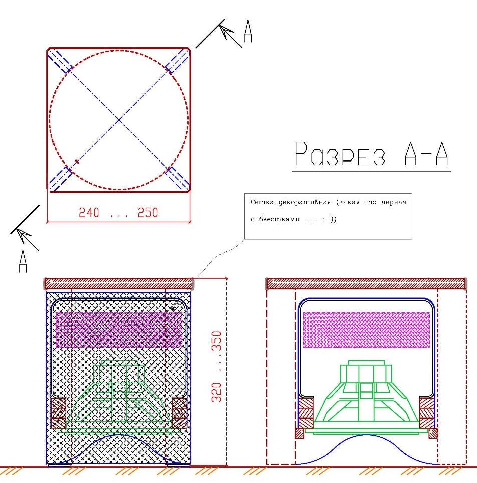

    А мне не привезли пъезики - так "заточил" за выходной 4 сабика.
    Это демонстрация "простоты" при использовании ЭМОС И втор. цвет. мет....
    ....Продолжение использования 8" от DLS (OA8)/250W...
    https://forum.vegalab.ru/attachment....6&d=1351477632
    Конечно есть и "накладные" от езды по пунктам приема цвет. мет. см. фото...
    Забыл "старый" стал - перестал "пилить" - делаю подставки из оснований ... см.фото.

    У меня с пьезодисками проблем нет , штук 20 разных размеров по 20 руб на витрине лежат.
    Я грешу свою неудачу на плату процессора эмос.
    Твои датчики paukt я честно говоря совсем не понял как устроены ( простите ).
    на фото выше это третий вариант , но и более красивый и правильный не работает
    темболее измерения с них хорошие получаются , значит сами датчики работают!

    это третий вариант
    Если более правильный так-же устроен, то не удивительно, что система не работает. Вспомни, как устроен датчик акселерометр по NB . ПП закрепляется на обрезанном донышке-это сенсор. Он,в свою очередь, вклеивается в целое донышко(адаптер). Обрезанное и целое донышки электрически соединены и подключены к земляному проводу соединительной линии. Получается что ПП полностью заэкранирована от возможных наводок и закрыта от движения воздуха в районе звуковой катушки. А в твоем случае и экранировки нет(плюс к тому ПП сигнальной стороной наружу смотрит) и гнет ее всеми ветрами. А на предмет динамика без акк.оформления-NB это проделывал и жив-здоров! Но он это проделывал с усилителем небольшой мощности, который не в состоянии повредить динамическую головку при возможном возбуждении системы. А у тебя усилитель класса D и, видимо, неслабый. Делай выводы...
