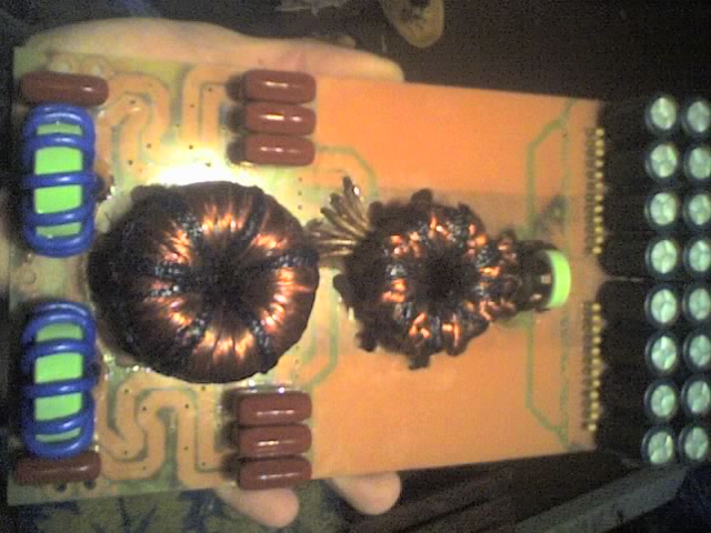

    Прокомментируйте плз кому не лень мой ПН.
    В частности, жихнеспособен ли в таком виде трансформатор тока (под ним проходит дорожка со средней точки, к одному пол-витку она добавляется, из полутора витков вычитается). Кольцо из порошкового железа материалл №52
    Управление будет ТЛ494 на отдельной плате с комплиментарными повторителями. Стабилизация будет. Длинна затворных проводов получается до 5см. Транзасторы STP60NF06 по 4шт. Свободное место вокруг транса на плате для радиаторов. Под ними будут дырки, над ними вентилятор.
    Также прошу совета, как лучше организовать токовую защиту: как в даташите из трех транзисторов (не совсем ее понимаю) или через второй компаратор(хватит ли у него скорости?)

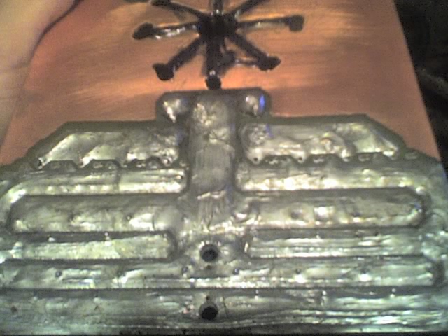

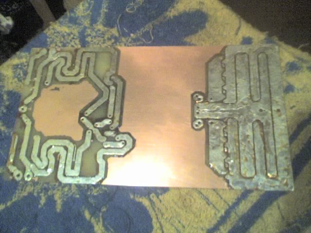

    Starichok, вопросы по плате из поста 4410. 1.Места паек выводов диодного моста по вторичке находятся под тр-ром. Не помешают эти "шишки" монтажу тр-ра на плате? Или транс приподнят над плоскостью? 2. Все корпуса в ТО220 прижимаются платой, хватает ли жесткости платы для надежного крепления (крепежные отверстия под винты под тр-ром тоже как-то напрягают)?
    Вопрос не праздный - рисую плату на два тр-ра, поэтому каждый кв. см на счету.
  14. #4513
    02.05.2010
    Псков
    74
    3,293
    1. пайки же с нижней стороны платы, а трансформатор находится с верхней стороны.
    2. для надежного прижима у меня имеются также отверстия между корпусами.
    трансформатор нужно чуток приподнять, чтобы он на головки винтов не опирался.
    Володя на практике мне не удавалось хорошо прижать транзисторы через п.пл , всегда сверху приходилось ставить поверх п.пл. железяку несгибаемую .

    Плекс61, повторяю, для надежного прижима у меня имеются отверстия между всеми корпусами.
    может, у тебя были отверстия только по краям группы корпусов? поэтому ты и ставил ребро жескости.
    и я повторяю Старичок ,отверстия именно между корпусами, не прижимаются они толком , мягковат текстолит для этого, не, ну как то они конечно прижмутся , делал 5мм между корпусами ТО220, и между ними отверстие , не очень хорошо
