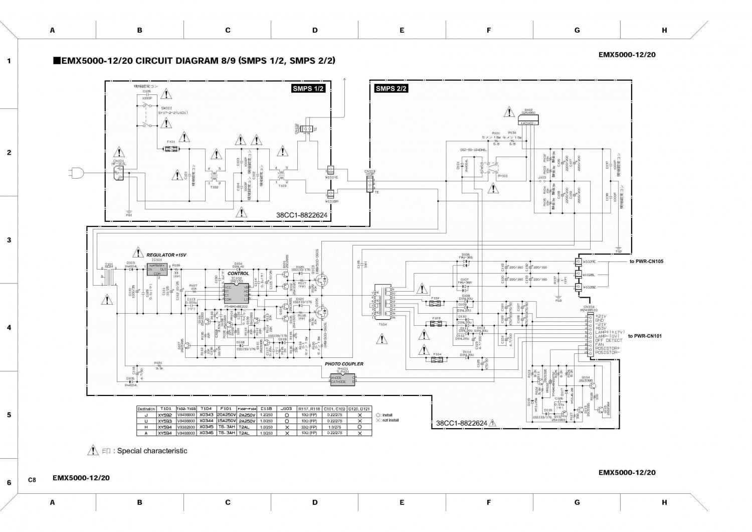

    Алексей, скажите, правильно ли я нарисовал включение? Пойдут ли номиналы резисторов?
    Вот схема для анализа,korolkov24 привёл пример,интересует мощность этой схемы.

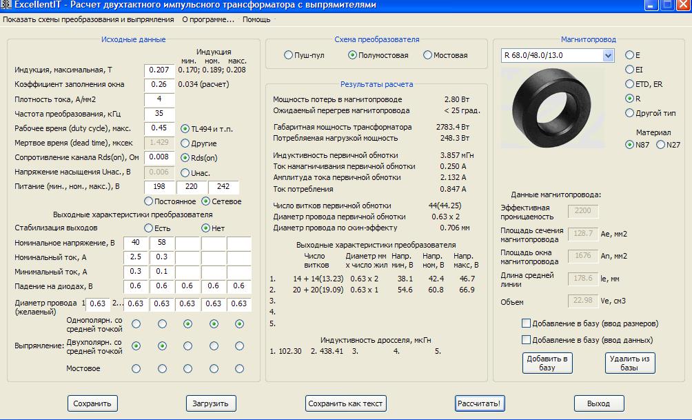

    Вот, если плотность поднять, частоту немного, индукцию и заполнение окна, то и выходить много

    ну, не 9 же тысяч, и тем более не 18 тысяч

    север
    789
    Уменьшаю номинальный ток- габаритная мощность растет, увеличиваю спороитвление открытого полевика- габаритная мощность опять растет. Это реальные данные будут?
    Вроде разобрался, надо было индукцию править и слишком много выходных напряжений записал

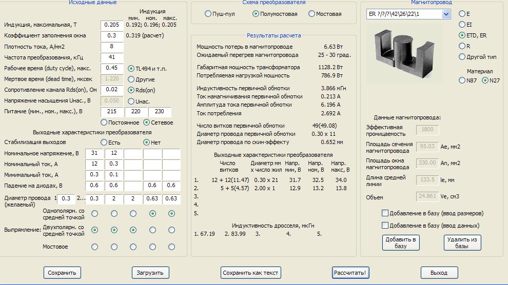

    Подскажите, вот насчиатл следующее. Ввел данные тестового сердечника и буду мотать. Стоит ли по указанным парамтерам программы мотать или есть нюансы?

    1. таких размеров сердечника я не знаю. у Эпкоса такого нет. поэтому за правильность данных я не уверен.
    2. а с какого перепугу ты для 0,3 А взял провод диаметром 2 мм?
    3. и почему для других обмоток взял провод диаметром 0,3 мм?

    Дефицит проводов. Просто там обмотка маленькая, не стал исправлять. Как я понял по данным программы витки еле влезут, тк пишет коэффициент заполнения окна 0.319 расчет
    Это из компьютерного бп сердечник, пока что один из самых приличных.
    очень у вас сказочный сердечник, 95мм*мм сечение - тощий как ETD34, 133мм средняя линия - длинный как ETD59 и в тоже время тепловое сопротивление вдвое ниже, чем у E80 - риальне волшебный Хинт - прогу фтопку, считать головой.
    вот и я написал, что сомневаюсь в параметрах сердечника. и к тому же 330 мм2 площадь окна, почти, как у ETD59!!!
    и прога моя тут совершенно ни при чем. у меня в базе не было такого сердечника. что человек сам в базу добавил, то и видим.
