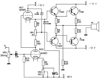

    Попалась под руку вот эта схема
    Вложение 293009
    источник
    http://klimanski.com/tag/%d0%b3%d1%8...0%b3%d1%82703/
    Вопрос
    -а если смысл такого варианта смещения для заратустры т.е. меняем смещение на резисторах и стабилитронах на батарейку.
    В итоге возможно постоить усилитель без разделительного конденсатора.
    А между прочим , я про подобную схему говорил в теме - на 5 странице .... просто давно это было , да и тема изрядно разрослась В ту сторону я не пошёл потому , что ИМХО там проблем будет больше , чем пользы ....
    ---------- Сообщение добавлено 15:42 ---------- Предыдущее сообщение было 15:38 ----------
    Не вопрос.
    1) Мало напряжение питания лампового каскада. 40В на лампе при размахе 20 - это куча искажений уже на малой громкости.
    2) Выходное сопротивление СРПП для верхнего и нижнего этажей ВК разные (для верхнего - ниже, он напрямую соединен с катодом, у нижнего - выше, он отделен резистором)
    3) Средняя точка резиков первых ЭП соединена с выходом - повышает нагрузку на драйвер.
    4) Задача по избавлению от кондера в звуковой цепи не решена - он стоит на входе.
    5) Нешунтированный резик в нижнем катоде повышает выходное драйвера нивелирует ООС ЭП ВК, что повышает искажения
    Так мы как раз тогда в теме про все эти "за и против" говорили - можешь посмотреть . Самое неприятное в этом случае то , что либо выход усилка в таком случае оказывается подвешен на высокий потенциал , либо , если мы его к земле "привяжем" , тогда катод нижней лампы окажется на -200 ... вот уже и проблема - как туда правильно сигнал подать . Проблемное это решение , короче говоря .
    ---------- Сообщение добавлено 15:48 ---------- Предыдущее сообщение было 15:42 ----------
    Лучше транс. Например как https://forum.vegalab.ru/showthread.php?t=64093
    Опять же , эти "лучше-хуже" - в основном теоретические , а в реальности , как я уже не раз говорил - гораздо проще найти хороший кондёр , чем найти или намотать хороший транс . Ну а с реальным , а не сферическим в вакууме трансом - получается обычно по принципу "ножку вытащил , хвостик завяз" Ну то есть , если сделаем хорошую индуктивность для баса - высокие частоты становятся "тухловатыми" , сделаем ВЧ - бас пропадает или середина какая-то "мутная" . Я же всё это на практике пробовал - с трансом , например у меня - получалось всегда так , что одна музыка играет , другая не играет - получаются какбы "жанровые предпочтения" , что ИМХО не есть хорошо . У меня же всегда была цель - сделать усилитель , который любую музыку играет - вот в этом направлении я всегда и старался двигаться , да .

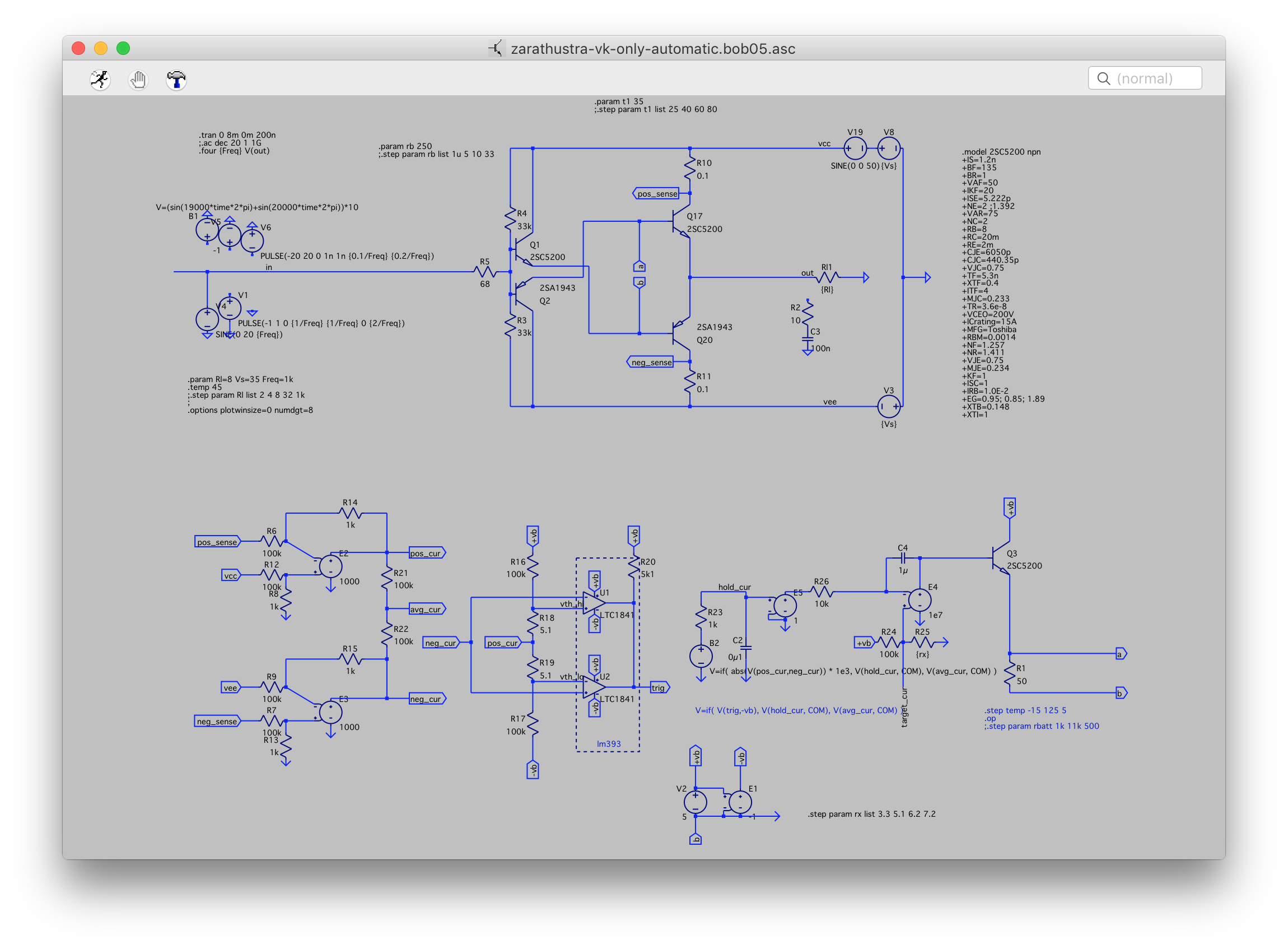

    Интересно. А может проще считать его в аналоге, что-то вроде:

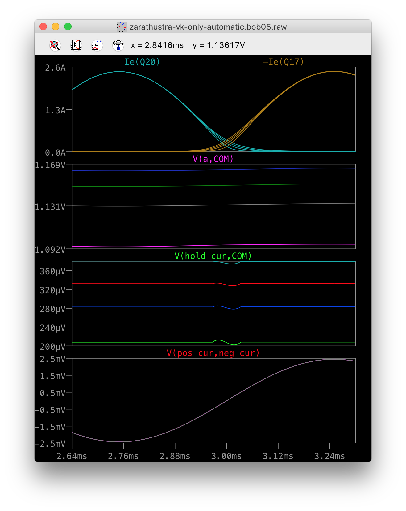

    Только нужны быстрые компараторы для выборки-хранения, иначе на 20кгц ток "смещается". Для нескольких токов покоя:
    Крупнее:
    Ну и для экспериментов может правда взять самые дешёвые транзисторы, чтобы не жалко пожечь
