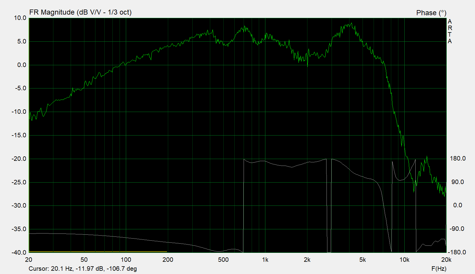

    Merstan, не смог побороть эту рябь:

    И желательно иметь возможность регулировки усиления

    По умолчанию Re: Выбираем измерительный микрофон...
    Какие искажения у этой "коробки" без микрофона?
    Автор заявляет, что микрофон ровный и с файлом коррекции, это правда?
    А рябь пропадает в ближнем поле?
    Есть какой-либо динамик с достоверной АЧХ? Чтобы проверить все ваши микрофоны.
    Имеющиеся микрофоны совпадают по отдаче?
    Я покупал только капсюль с платой предусилителя, остальное городил сам.
    Не могу знать
    Нет
    Есть мелкий ширик Beyma 3FR30
    Не сравнивал

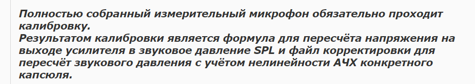

    А как же им пользоваться без файла коррекции?

    Вот так у продавца
    Как ты можешь не знать, файл или есть, или нет.

    Вот так у продавца
    у продавца так... при просьбе скинуть файл калибровка ответ: "Описание к микрофону и файл калибровки можете скачать по ссылке:..." и ссылка на страницу, там ниже в теме продажи прикреплены файлы описания и калибровки, похоже универсальные
