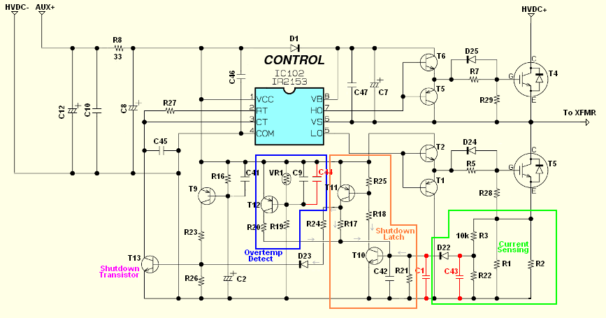

    Подскажите, какие варианты ключей лучше взять для ИР2153 500Вт? ИРку можно услилить повторителем на бц807/817.
    The EMX5000 power supply Behringer
    транзисторы можно BCP51, BCP54
    http://www.fairchildsemi.com/ds/BC%2FBCP51.pdf
    http://www.datasheetcatalog.org/data...s/BCP55-16.pdf
Название:	drive circuit behringer part #s sectioned.PNG

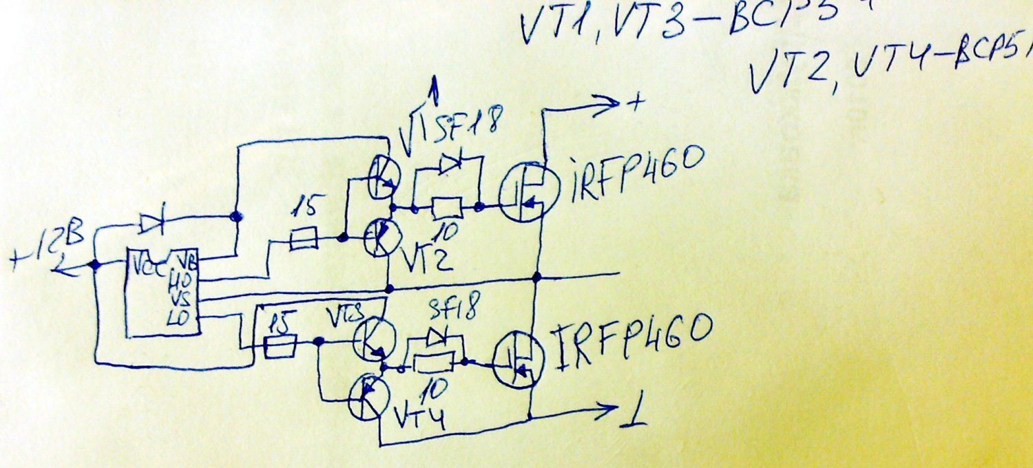

    Алексей, скажите, правильно ли я нарисовал включение? Пойдут ли номиналы резисторов?
    диоды sf18 наоборот, и резисторы с выходов ир не нужны, и где бутстрапный конденсатор?
    За диоды спасибо, бустрапный кондер есстесственно, я для наглядности изобразил.
