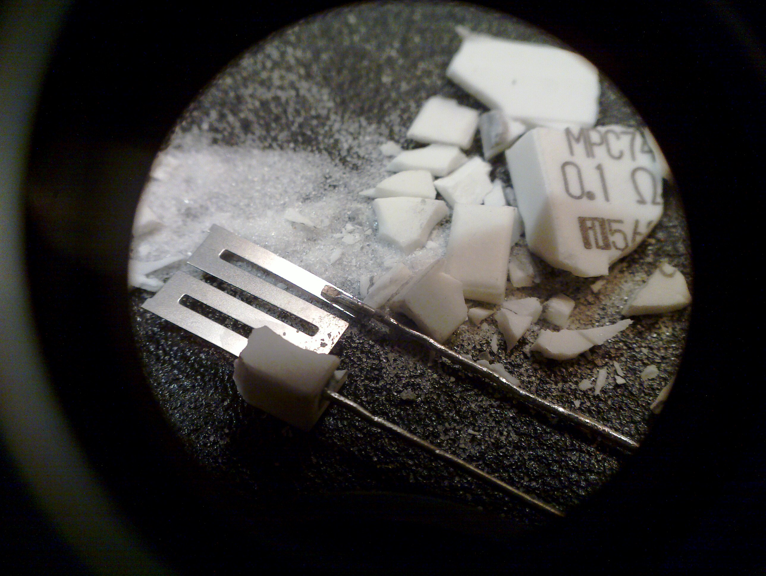

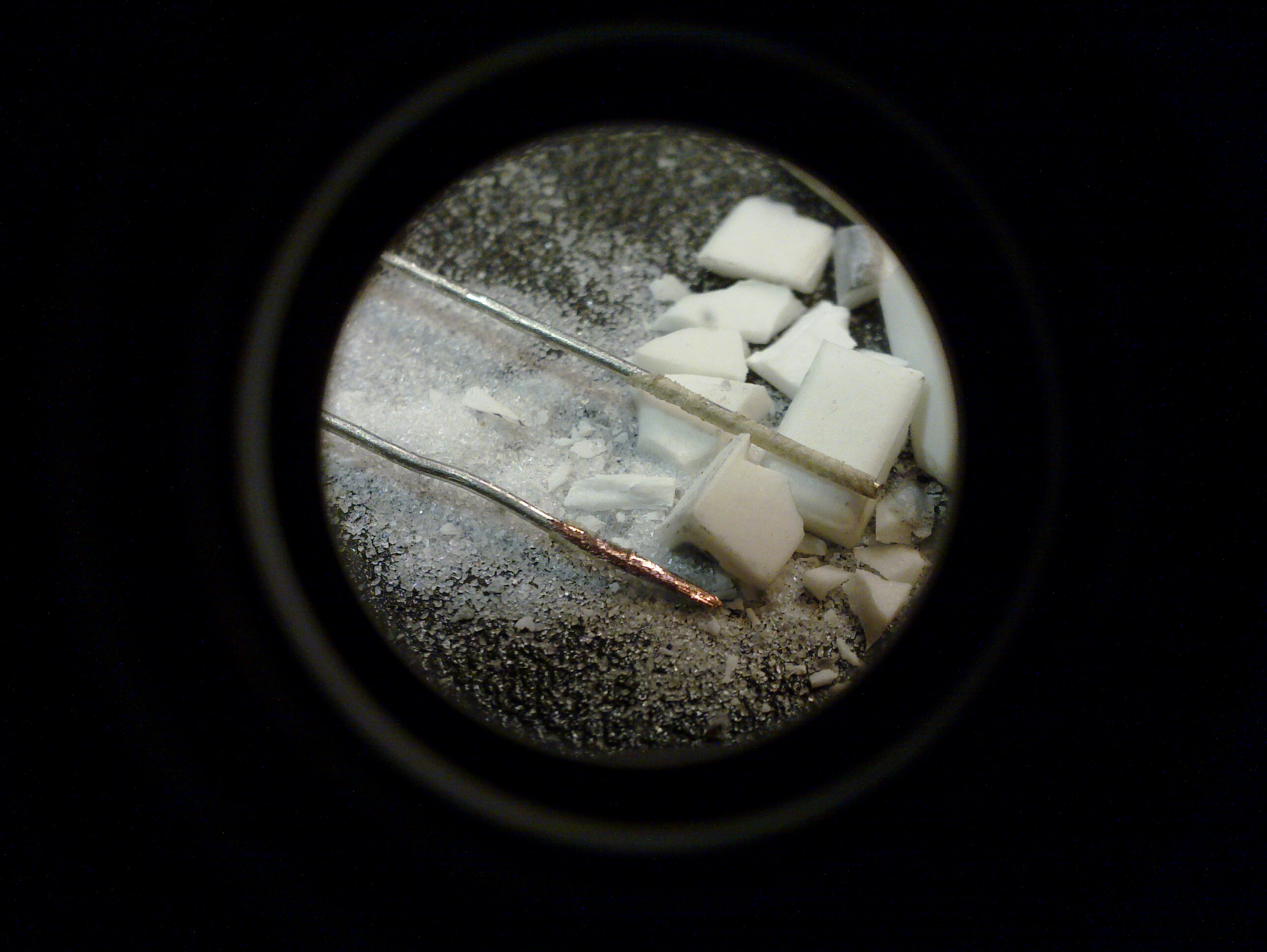

    Внутри песок. Металлические части не магнитятся.
    Диаметр вывода 0.78, между выводами 9. Толщина пластины 0.14. Выводы медные.

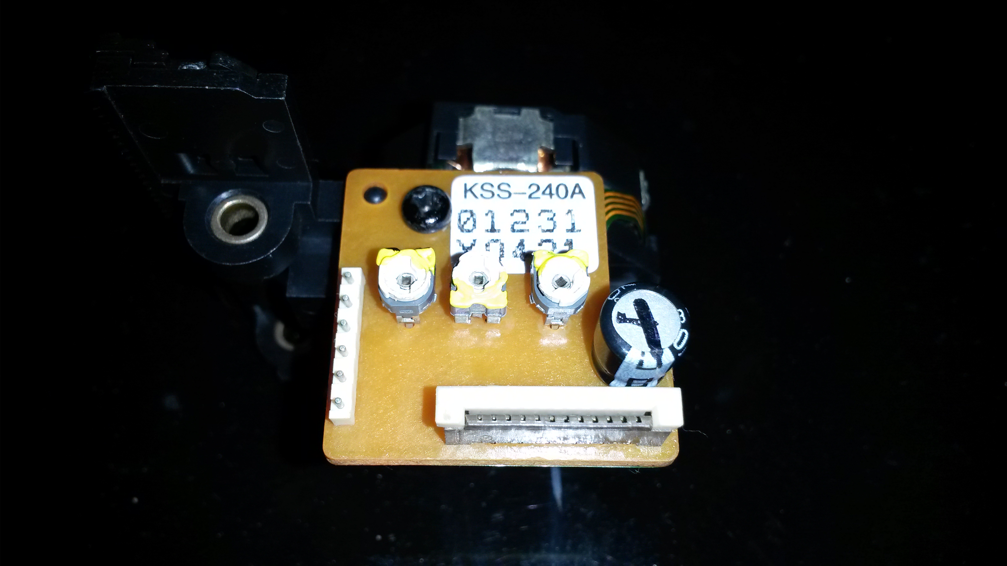

    Подскажите это оригинал? Нажмите на изображение для увеличения.

ID:	287541 Покупал на Али.Голова kss-240.Фото оригинальной головы,на что меняется Нажмите на изображение для увеличения.

    Да, оригинал. Можно пользоваться.

    Спасибо.

    Цитата Сообщение от fgsdfsdsdd Посмотреть сообщение
    Внутри песок.
    Похоже левак. Теплопроводность песка невелика из-за маленькой площади контакта гранул.
    Диаметр вывода 0.78, между выводами 9. Выводы медные.
    Это просто тупо оригинал
    ---------- Сообщение добавлено 23:29 ---------- Предыдущее сообщение было 23:25 ----------
    то что я когда то разбивал из оригинального японского апарата тоже имели песок внутри

    BesPav, funny the rat, спасибо за оценку содержимого.
    По-моему песок там засыпан для тех же целей что и в предохранителях.
    К слову о способах заглянуть внутрь подобных резисторов.

  14. #4453
    06.01.2005
    Toronto
    6,171
    Не вариант, ибо выглядит так же, а когда разбивашь оказывается что на полоске термостойкой хрени тонкой проволочкой намотан резистивный элемент (виток другой)
