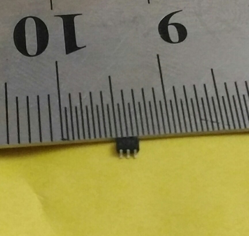

  4. #4443
    что-то я не рассчитал со сборочкой... думал soic, а оно sot
    хорошо что не успел платку китайцам отправить...
    А может есть сборки покрупнее?
    может хотя бы такие? NSS40302
ID:	290792 Нажмите на изображение для увеличения.
    Да там много что можно поставить , практически ведь это обычные транзисторы малой мощности - там будут работать и КТ315-361 Ну а сборка лучше тем , что транзисторы на одном кристалле - значит , температура их будет одинакова с большой точностью - дискретные транзисторы надо вместе склеивать ( для термостабильности схемы ) , а тут всё уже готовое и работает лучше . Что касается маленьких корпусов - если плата не позволяет их ставить , можно сделать простой фокус - припаять к выводам тонкие проволочки ( я обычно в таких случаях использовал жилки от МГТФ ) , и уже их впаять в плату . Мне например так проще , чем заказывать другую деталь . Ну а если платы ещё нет - можно конечно и другие сборки применить , и под них уже плату делать ....
    А зачем? Прекрасно садятся под феном, да и паяльником с тонким жалом можно припаять. Ну а если микроскоп есть, то вообще не проблема.

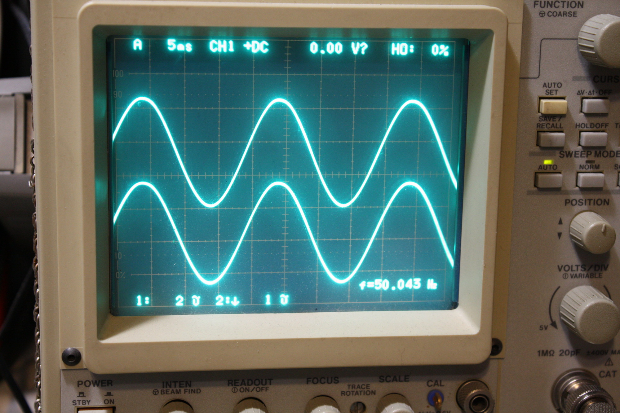

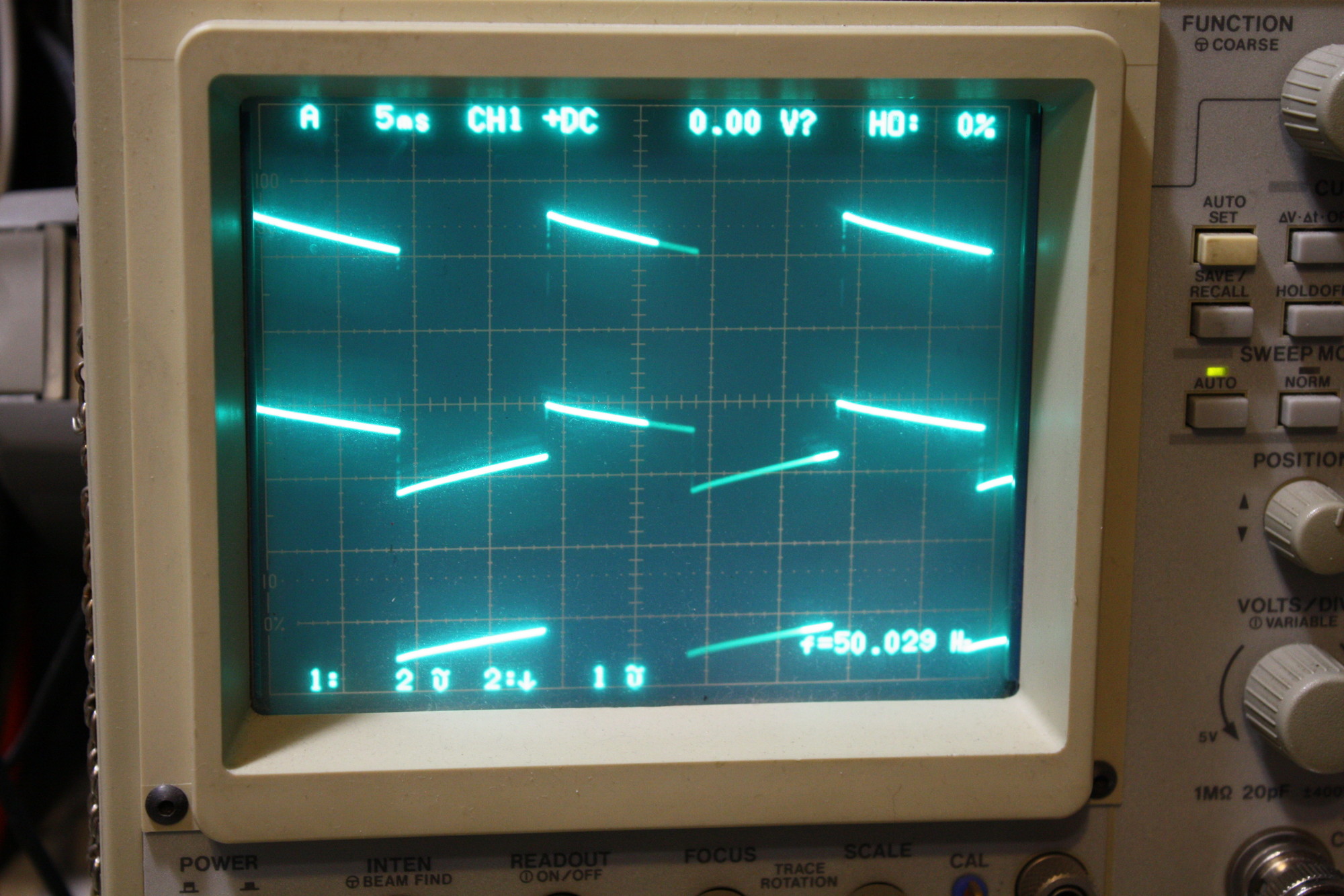

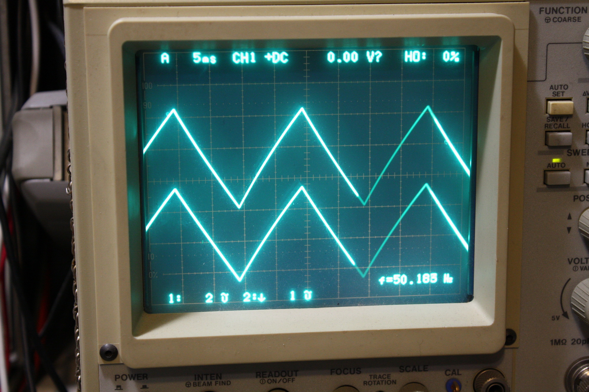

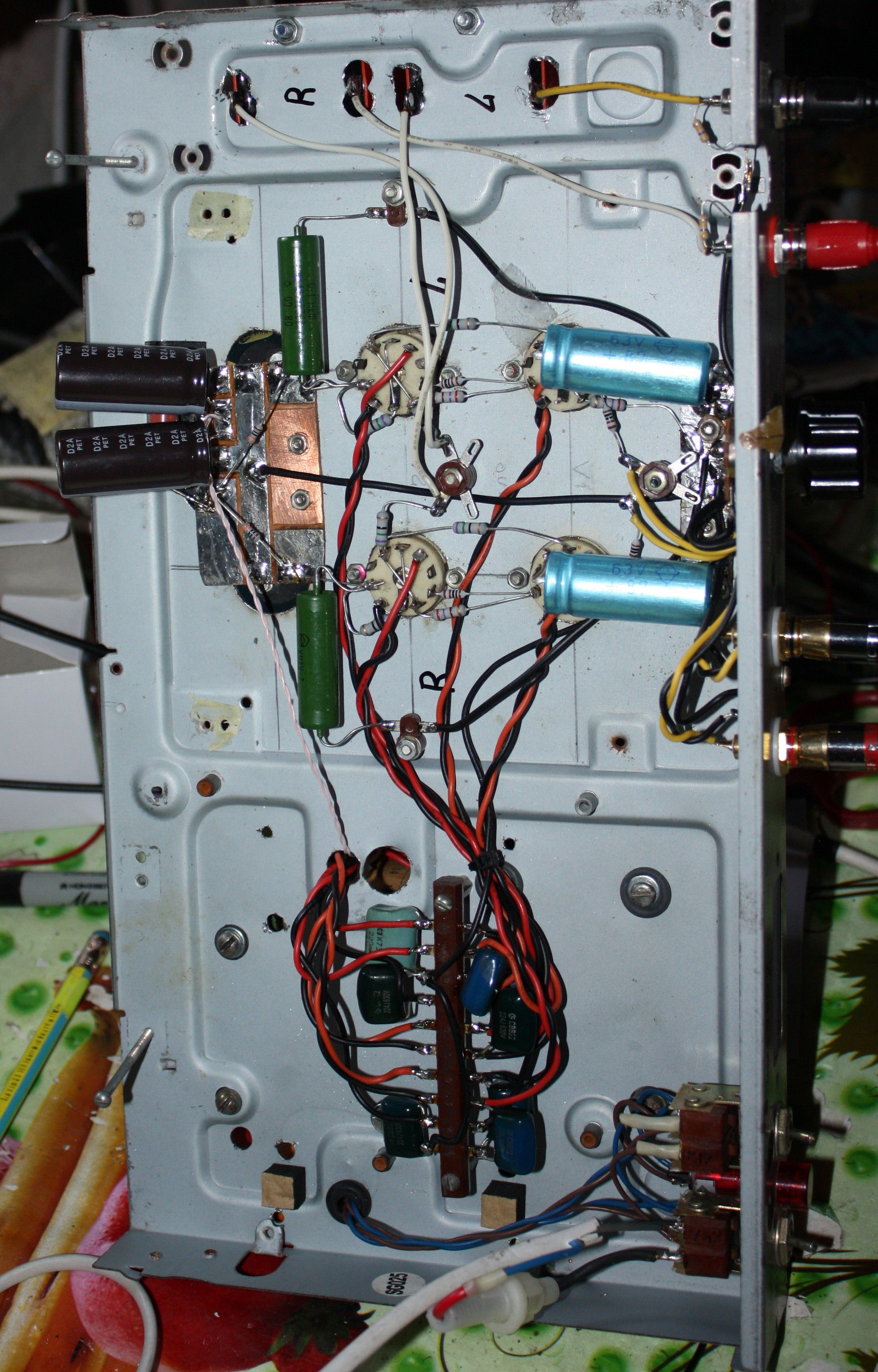

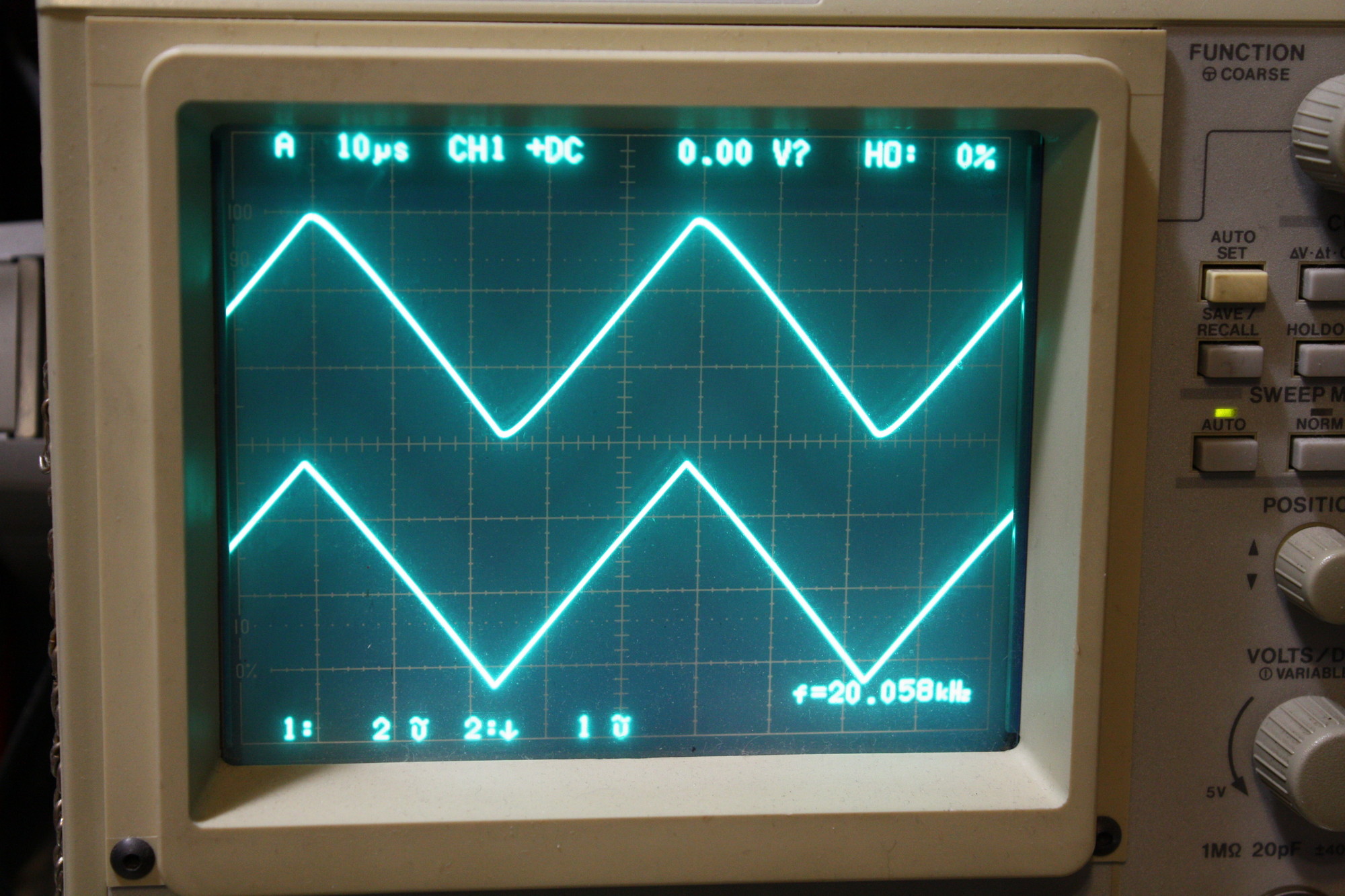

  7. #4446
    Старый знакомый Аватар для Chubar
    04.06.2009
    UA-Донецк
    501
    Поздравляю всех с праздником Христовым воскресеньем!

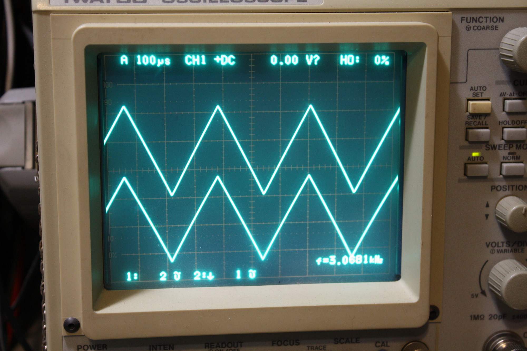

    Собрал макет УН. ВК на очереди. Включил, послушал. Звучание понравилось. Но есть дилетантский вопрос. Подал на вход сигнал с генератора, а на выходе смотрел осциллографом. И вот что я там увидел. Это нормально?
    На всех фото верхний луч - выход с УН, нижний - сигнал с генератора в инверсии (УН сигнал инвертирует на выходе).
    Лампы подобраны по методике автора. Вместо верхней лампы резистор 10кОм. И по напряжению на катоде нижней отобрать пары. В данном случае практически квартет. Все 4ре лампы между собой идентичны с разницей в 0,01В.
    20кГц
ID:	291635 Нажмите на изображение для увеличения.
ID:	291636 Нажмите на изображение для увеличения.
    3кГц
ID:	291639 Нажмите на изображение для увеличения.
ID:	291638 Нажмите на изображение для увеличения.
    50Гц
ID:	291643 Нажмите на изображение для увеличения.
ID:	291642 Нажмите на изображение для увеличения.
    Сигнал подавался вот с этого
    Сам макет выглядит вот так.
ID:	291630 Нажмите на изображение для увеличения.
ID:	291631 Нажмите на изображение для увеличения.
ID:	291632 Нажмите на изображение для увеличения.
ID:	291633 Нажмите на изображение для увеличения.

  8. #4447
    24.07.2006
    ЯСИНОВАТАЯ-ДОНЕЦК-СУРГУТ
    3,034
    УН инверсный,так и должно быть. Колодку нижнюю почему поперёк не поставили?
  9. #4448
    04.06.2009
    UA-Донецк
    501
    А такие искажения на меандре и треугольнике на 20кГц - это нормально?
    Пока это макет. Колодку поставил, так как показалось удобнее. Если ее поставить в том же месте поперек, то длина проводов от этого не уменьшится. А придвигать ближе к УН не захотел. Тут где то обсуждалось, что эти конденсаторы рекомендуется ставить подальше от УН или монтировать непосредственно на трансформаторе. Последний вариант счел не особо удобным, сделал так. Если не правильно, скажите как правильно и почему именно так, пожалуйста.
    С уважением, Евгений!
  10. #4449
    02.02.2010
    Екатеринбург
    559
    Это у вас испытания только ламповой части? Если лампы только, то какой резистор (эквивалент) нагрузки. Он должен быть в районе 15 ком. Какой размах напряжения на выходе СРПП? А сейчас оценочно фронты у меандра несколько затянуты.
  11. #4450
    04.06.2009
    UA-Донецк
    501
    Да, это испытания только ламповой части. Эквивалента нагрузки небыло вообще. Вечером все перемеряю.
    На фото 2В/клетка для верхнего луча (это выход с СРПП).
  12. #4451
    02.02.2010
    Екатеринбург
    559
    Обычно смотрят при размахе 80-90% от нужного выходного, ламповая часть должна нормально выдавать в 1,5-2 раза большие амплитуды без искажений. Затем смотрят в районе 1 вата, то есть для выхлопа на 4 ома это 4 вольта, на нем обычно ещё любят спектры показавывать "ниочем" и на мирроамплитудах- это уже почти на уровне шумов. У ламповой части размах шумов обычно в районе 1-2 мВ. И все с эквивалентом нагрузки. Эквивалентом нагрузки можно поиграться, чтобы посмотреть с каким балластом какад лучше дружит.
  13. #4452
    04.06.2009
    UA-Донецк
    501
    На каких частотах лучше всего это смотреть? Или правильнее, результаты на каких частотах правильнее выложить для оценки?
    Спасибо за советы.
  14. #4453
    24.07.2006
    3,034
    Артефактов не замечено на этом можно и забыть про измерения. Резисторы на сеточных выводах безконцовыве желательно а другой вывод резистора допаивается или составить из двух последовательных резисторов а проще расстояние между панельками сделать минимально возможным. Замерьте напряжение на катодах ламп,больше 3.2 не желательно, меньше можно но нужно считать мощность рассеивания. С аккумуляторным смещения можно попробовать но это стоит затрат.
    Фона и шума практически нет если собрано согласно рекомендациям автора. Общее правил-чем короче и толще ,тем лучше.
    Моё работает уже лет семь-восемь.

    Это смотря какой вас диапазон АЧХ интересует. Я бычно смотрю в точках 10-20 Гц, 50-100 Гц, 1 кГц(реперная точка для замеров), 5-6 кГц, 14-17 Кгц, 20 кГц и 30-60 кГц (точку где начинвется завал или полюс АЧХ). Ну а выкладывать 20 Гц, 1 кГц, 20 кГц вполне достаточно, если нет проблем с АЧХ. У вас еще проблемы с генератором или осциллографом похоже На 50 Гц и входной сигнал дифференцируется ( нет полки) и на ВЧ наблюдается завал начала полки.

    Цитата Сообщение от Chubar Посмотреть сообщение
    Спасибо. Попробую с этим разобраться.
    Еще вопрос, есть какие то рекомендации по катодному конденсатору и стоит ли его шунтировать и чем? Сейчас стоит какой то жуткий винтаж с демонтажа.
    Насчёт формы импульсов - с виду всё нормально , учитывая некоторый завал фронта уже на входе ... фактически ведь , у такого меандра ( 20 кгц ) только основной тон попадает в область звуковых частот , а все гармоники уже гораздо выше . И если учесть , что этот ламповый каскад у меня при опытах имел частоту среза порядка 100 кгц , то некоторый завал там и должен быть .... собственно говоря , для идеальной передачи таких сигналов нам бы потребовался не УНЧ , а видеоусилитель с полосой пропускания в несколько Мгц . Ну а для звука - того , что есть уже более чем достаточно . На что тут надо обращать внимание - это на всякие "артефакты" типа "звона" или нестационарности сигнала , указывающей на возбуд или какие-нибудь паразитные процессы в дефектной лампе - тут же на картинках всё с этим нормально . Также и меандр на НЧ здесь тоже всегда будет иметь некоторый наклон вершины импульса - это следствие использования межкаскадного конденсатора .... но так как частота среза ФВЧ здесь около 5 герц , то и воспроизведению басовых частот это не мешает .
    Насчёт же катодного конденсатора - он тут может заметно влиять на звук , так что если есть разные варианты - лучше все попробовать и сравнить по звуку . У меня после всех опытов окончательно "прижился" Nichicon Muse - уже много лет работает . Также и просто обычный Nichicon ( я снимал их со старых видиков ) - показывал неплохие результаты . Что же касается шунтирования - я это тоже пробовал , но результаты там неоднозначные - много вариантов и комбинаций разных типов , возможно как улучшение , так и ухудшение результата - нужно всё тщательно проверять по звуку ... в общем , если есть уже хорошие кондёры , то и без шунтирования всё хорошо .
