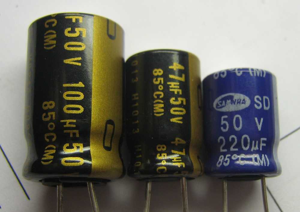

  8. #4428
    13,071
    По умолчанию Re: Конденсаторы
    Посмотрите на параметры
    Дык параметры на бумажке, а звук в динамиках
    Похоже это холивар, причем со стороны антиконденсатощиков прямо-таки крестовый поход
    Мужики, оно того не стоит...
    Хорошо, если всякие FOR AUDIO соответствуют стандартным конденсаторам.
    На этот счет можно не переживать - они лучше стандартных.
    Вы их похоже даже в руках не держали, не то чтоб применять.
    В то время как многие форумчане, не обращая внимания на подобные споры, ставят, с получением отличных результатов в звуке.
    И "отбраковки" никакой даже близко нет, это какая-то мания преследования
    У меня есть и 50v 220uF Nichicon KZ, могу сфотографировать рядом Samwha SD.
    Контраст размеров будет ещё более разительный.
    Комментарий здесь.

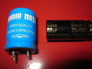

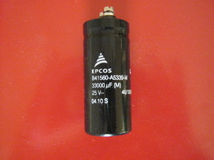

  15. #4435
    17.08.2011
    5,672

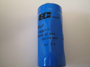

ID:	164239Вот такие лучше не применять. Нажмите на изображение для увеличения.
    Есть два заслуженных производителя, проверенных временем, их изделия и стОит применять.
  17. #4437
    16.11.2004
    1,481
    А чем БГ не катят, даже Алекс их относит к промышленным и хвалит.
    WKZ - вообще отличные конды во всем, кроме цены.

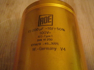

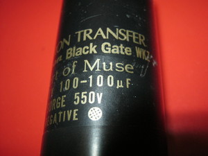

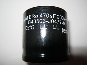

  18. #4438
    17.08.2011
    5,672
ID:	164250 Нажмите на изображение для увеличения.
ID:	164249 Никаких преимуществ не обнаружено. Эти больше по душе.
  19. #4439
    16.11.2004
    1,481
    А что-то мне ваш WKZ подозрителен, там надпись не на наклейке ли у него, случайно?
    А то, может вам сюда надо - https://forum.vegalab.ru/showthread....84%D0%BB%D0%BE
  20. #4440
    17.08.2011
    5,672
    Нет, настоящий. Это изолента создаёт такой эффект. С фейком не работаем.
