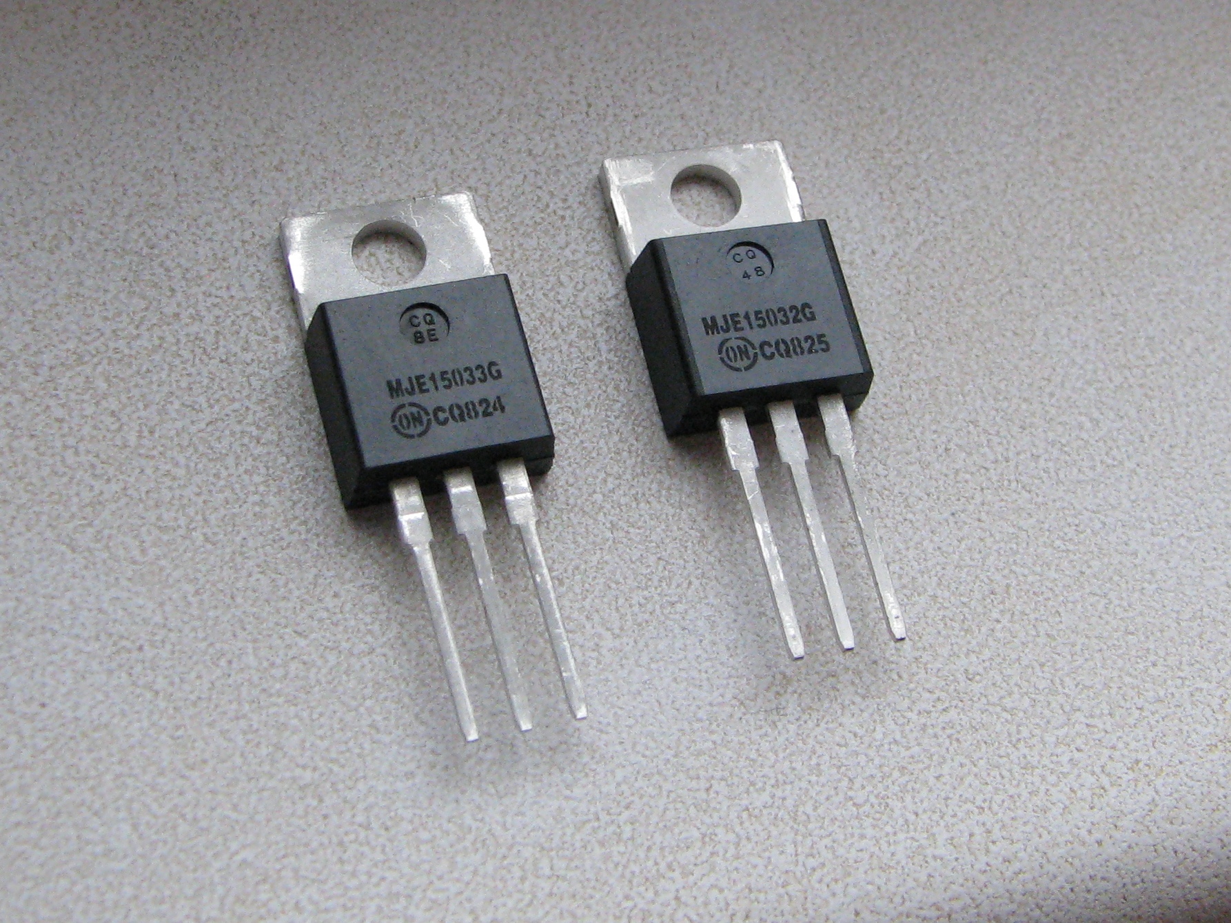

    Настоящие такие были раньше.
    У мя такие же.

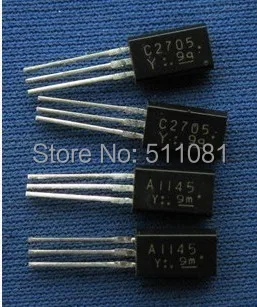

    У кого были или есть 2SC2705 O-2SA1145GB, похожи или лажа?

    На LYNX HA61?

    Похожи.

    брал год назад на ебее подобраные и у тех и у других лапы были врастопырку, как у твоих 2705, хотя надписи такие же как у 1145. Я бы сказал что похоже на ориг. Да и китайцы вроде все на ленту сожают. а здесь видно что родились рассыпухой.

    Это не является признаком оригинальности. Попадались и такие, и эдакие. Косвенно, помогает измерение h21э.

    У меня есть оригиналы и с лазером и с краской.
    Основные признаки оригинальности - высокое допустимое напряжение, бета в районе 130-150 и малая емкость коллекторного перехода.
    Тошка вроде только краской маркировала.
    Это она днем краской маркировала, а ночной смене выдавали лазеры!
    Завтра выложу фотографии.

    2705 похожи на оригинал. 1145 - фэйк. по моему

    Я фоткаю когда детальки, то порой удивляюсь - как оригинал выглядит при определенном освещении/ракурсе Ни в жисть бы не сказал, что настоящую сфоткал. Очень подддельно получается иногда на изобрАженьи

    у 2705 под цифрой 64 есть полоса, если мне не изменяет склероз это PBF http://www.promelec.ru/pdf/2SA1145.pdf
    И ещё, если надпись серо-белой краской, есть шанс, что оригинал, если серебристой краской, скорее всего подделка.
    Хотя, встречаются и такие, но, это, видимо, очень старая маркировка
    Более поздняя соответствует даташиту
    Оригинал, краска серо-белая, есть черта PBF под номером лота, есть точка посередине вверху корпуса.
    На ленту "сажают" не только китайцы, а все производители

    Спасибо, h21 в норме, будем надеятся что ОНИ))а вот как "предельное" по умному замерить? А то h21 как то сильно одинаков? Хоть и партия одна.
    ---------- Сообщение добавлено 18:02 ---------- Предыдущее сообщение было 18:01 ----------
    Вот и мне как то ?? не того)
    ---------- Сообщение добавлено 18:03 ---------- Предыдущее сообщение было 18:02 ----------
    На LYNX HA61
    НЕа,мне P21 его хватило, больше я с его не связываюсь.

    Предельное - задаете фиксированный ток коллектора, например 1-2 мА и плавно увеличиваете напряжение на коллекторе до даташитных 150 Вольт и немного более.
    Вот как ток начнет увеличиваться больше чем на 10% - стоп игра, дальше его пробьет.
    Вот картинка, оба оригиналы:
    Верхний - лазер на глянце и прямые ноги, нижний - краска на шероховатой поверхности и ноги врастопырку.
