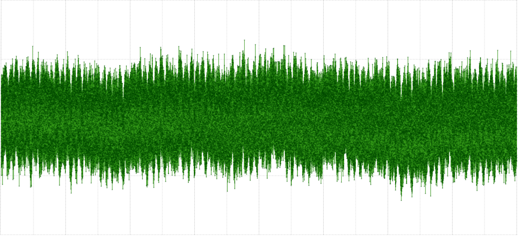

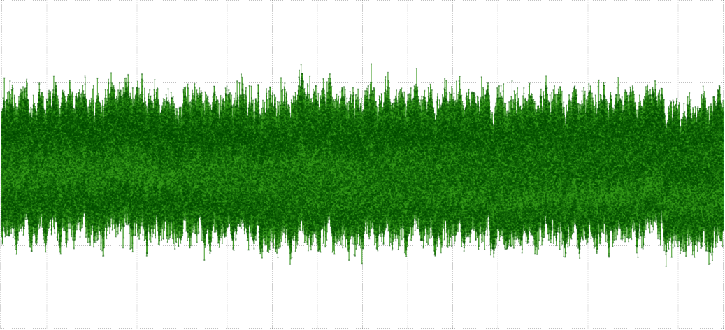

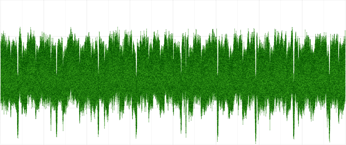

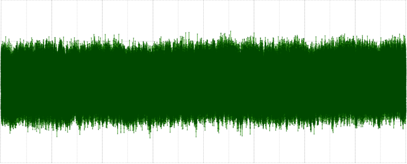

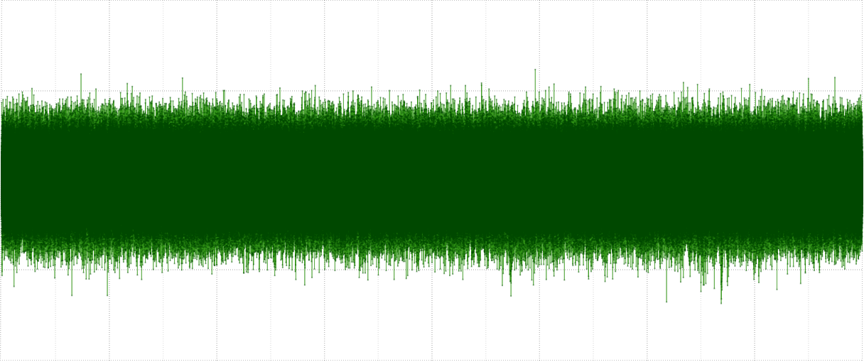

    Влияние джиттера и прочие шумы можно и другим способом посмотреть.
    Т.к. у нас почти чистая синусоида, то через преобразование Гильберта можно получить комплексный аналитический сигнал, из которого, в свою очередь - его огибающую. Вот что получилось (длина - 1 секунда):
    aimp:
Название:	aimp_1.L-env (96000 samples, 96kHz).png
    aplayer:
Название:	aplayer_2.L-env (96000 samples, 96kHz).png
    foobar:
Название:	foobar_1.L-env (96000 samples, 96kHz).png

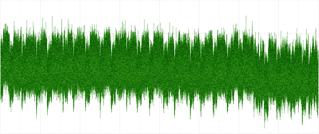

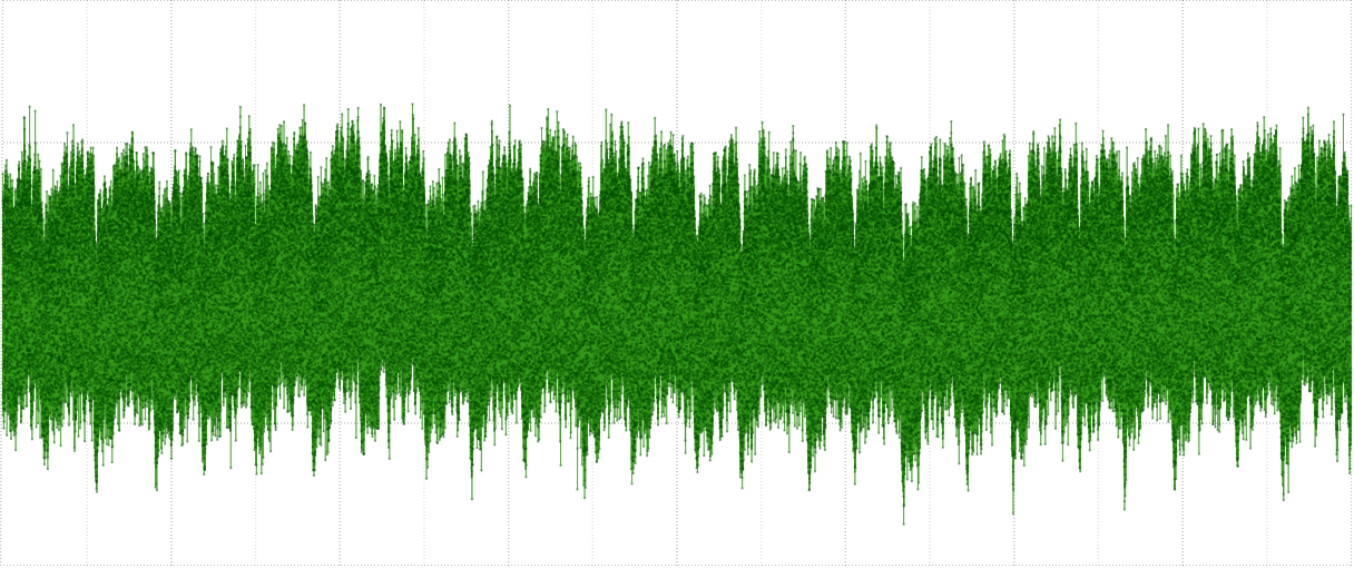

    10-секундные.
    aimp:
    aplayer:
    foobar:

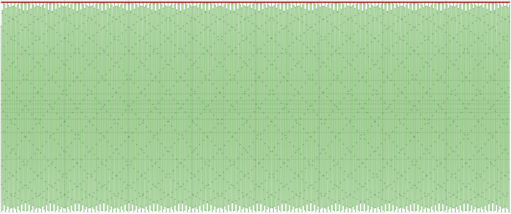

    Наверно, нужно немного пояснить.
    На одном графике это выглядит так:
Название:	aimp88-1.R (3000 samples, 88.2kHz), aimp88-1.R-env (3000 samples, 88.2kHz).png
    Здесь огибающая - это красная линия. По сути, она является "амплитудой" синусоиды и считается как корень из sin2(x)+cos2(x).
    Но в таком масштабе мало что видно - это просто прямая. Поэтому я ей сместил к центру, убрав постоянную составляющую.
    Теперь можно увидеть, что огибающая Aimp имеет просадки примерно раз в 110 миллисекунд импульсного характера. Раз характер импульсный - это вряд ли влияние джиттера. Более вероятно, что это следствие просадок по питанию.
    Возможно, эти вариации измерений - следствие помех по питанию. Но если основное влияние софта при bit-perfect воспроизведении происходит через трудно измеримый индуцированный наводками джиттер, то мера этого влияния должна быть коррелирована и с влиянием софта на помехи по питанию. Использованная конфигурация является удобным детектором шумовой активности при воспроизведении. Только начав мерять под linux, я сразу сделал маленькое открытие. Оказалось, что буфер драйвера ALSA в 131K семплов гораздо шумнее буфера в 8K семплов. При том, что загрузка процессора при увеличении буфера может только уменьшаться. Видимо, эффект связан с более эффективным использованием кэша процессора, а шумят сильно операции с оперативной памятью.

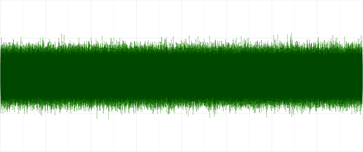

    А давайте посмотрим не их спектры, а осциллограммы (длительностью 47.5 секунд) отдельно для левого и правого каналов:
    Без нагрузки.
    Левый:
Название:	silence1.L (4194304 samples, 88.2kHz).png
    Правый:
Название:	silence1.R (4194304 samples, 88.2kHz).png
    С нагрузкой.
    Левый:
Название:	silence-power1.L (4194304 samples, 88.2kHz).png
    Правый:
Название:	silence-power1.R (4194304 samples, 88.2kHz).png
    Видно, что под нагрузкой появились выраженные шумовые выбросы событийного характера, и при этом видимая корреляция их между каналами не наблюдается. А она должна была бы быть, будь их источником скачки́ нагрузки процессора или памяти.

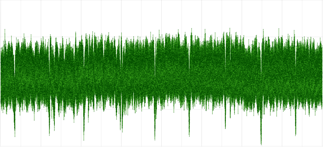

    Давайте и их огибающие тоже посмотрим (длительностью 1 секунда):
    Aimp:
Название:	aimp88-power-env (88200 samples, 88.2kHz).png
    APlayer:
Название:	aplayer88-power-env (88200 samples, 88.2kHz).png
    Foobar:
Название:	foo88-power-env (88200 samples, 88.2kHz).png
    Здесь во всех трёх замерах появились выраженные импульсные просадки с периодом примерно в 40 миллисекунд. 40 миллисекунд - это слишком много, чтобы привязывать их к памяти, кэшу процессора или переключению между потоками.
    интересное замечание. спасибо!

    А вот совмещённая осциллограмма тишины под нагрузкой длительностью в 1 секунду:
Название:	silence-power1.R (88200 samples, 88.2kHz), silence-power1.L (88200 samples, 88.2kHz).png
    Отчётливо видно импульсные выбросы с периодом примерно 10 миллисекунд, причём по времени возникновения в обоих каналах они совпадают. Вот здесь уже с чистой совестью можно предположить влияние процессора, поскольку квант времени процессора для одного потока как раз-таки обычно и составляет 10-15 мс.
    Тут также хорошо видно, что выбросы эти происходят только в одну сторону. Это наверняка связано со схемотехникой используемого ЦАПа.
