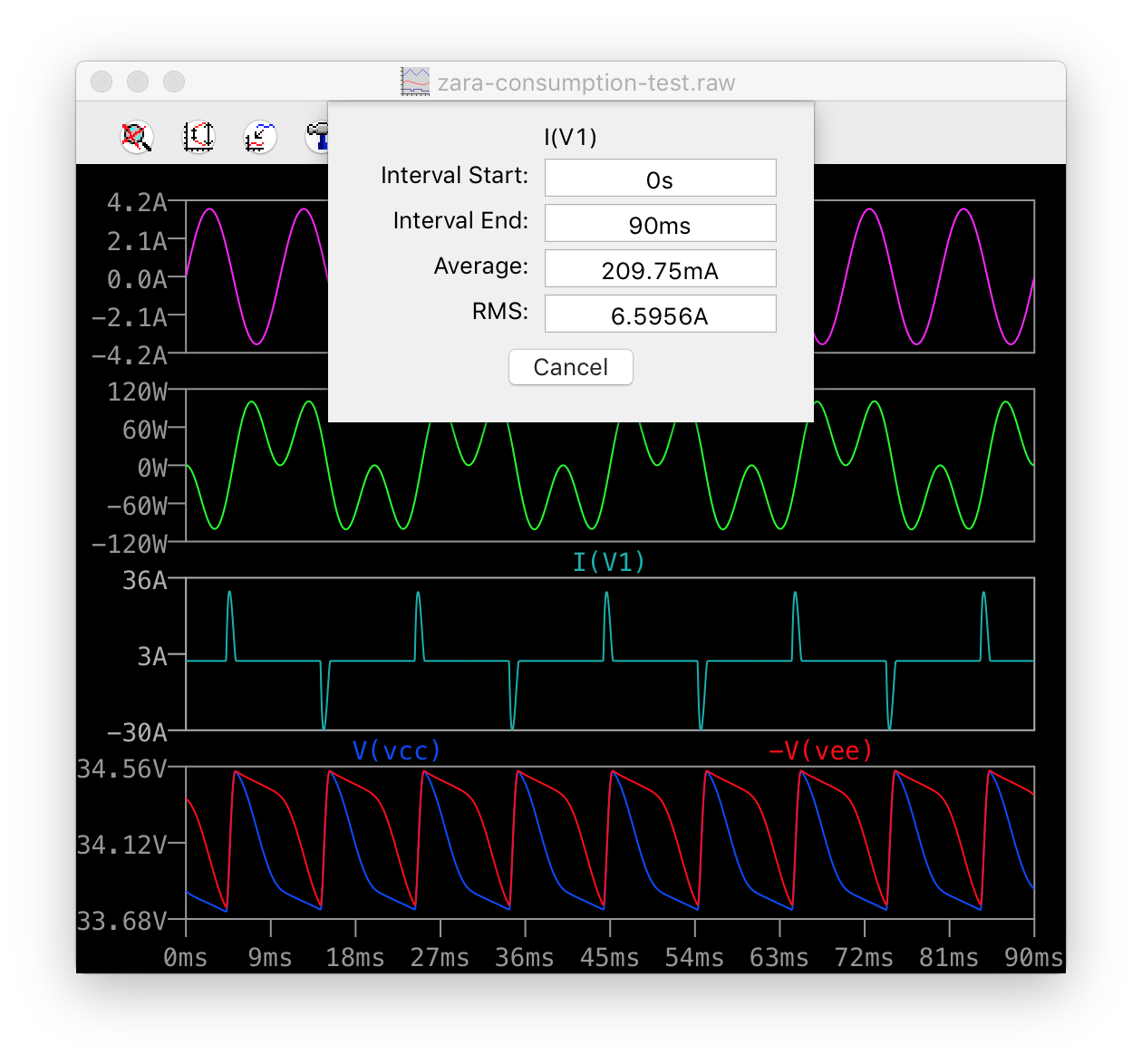

    Подскажите, хватит ли мне для питания ВК двух обмоток на ТОРе по 50 вольт с током 2А ? (схема из топика, без дополнительных транзисторов)
    В методичке по материалам форума указано, что общее потребление усилителя 130Ватт максимум. Но листая странички, видел какой-то страшный расчет, при котором при питании в 50 Вольт транс должен обеспечивать больше трех ампер в нагрузку. Может я там что-то не то понял?
    Хватит ли для батарейки 6,3в*1А ?
    А это зависит от мощности, которую хотите получить. Если на торе переменка 50, то это где-то 65 В постоянки. На нагрузке 8 Ом при напряжении на выходе 60 vpp (~55 Вт) максимальный потребляемый ток от БП будет 2 А, при нагрузке 4 Ом - мощность и потребляемый ток вдвое больше.
    Всё так, но 2А аыпрямленных, не совсем равны амперам переменного тока в трансе:

    С учётом сопротивления вторички = 0.5 ом, будет 5А и при этом на трансе выделится 25вт тепла. Поэтому долговременно на макс. мощности (разминать динамик синусом на ночь), я бы не стал, а для музыки — должно быть нормально.
    Спасибо )) Ну, собираю для квартиры, поэтому максимум, который будет использоваться - ватт 30, и то, очень кратковременно. В квартире дискотеку не устроить. Так что, думаю, транс получится оптимальный. Если понравится и будет вдохновение - можно будет и второй собрать. Закажу платки сразу с запасом.
