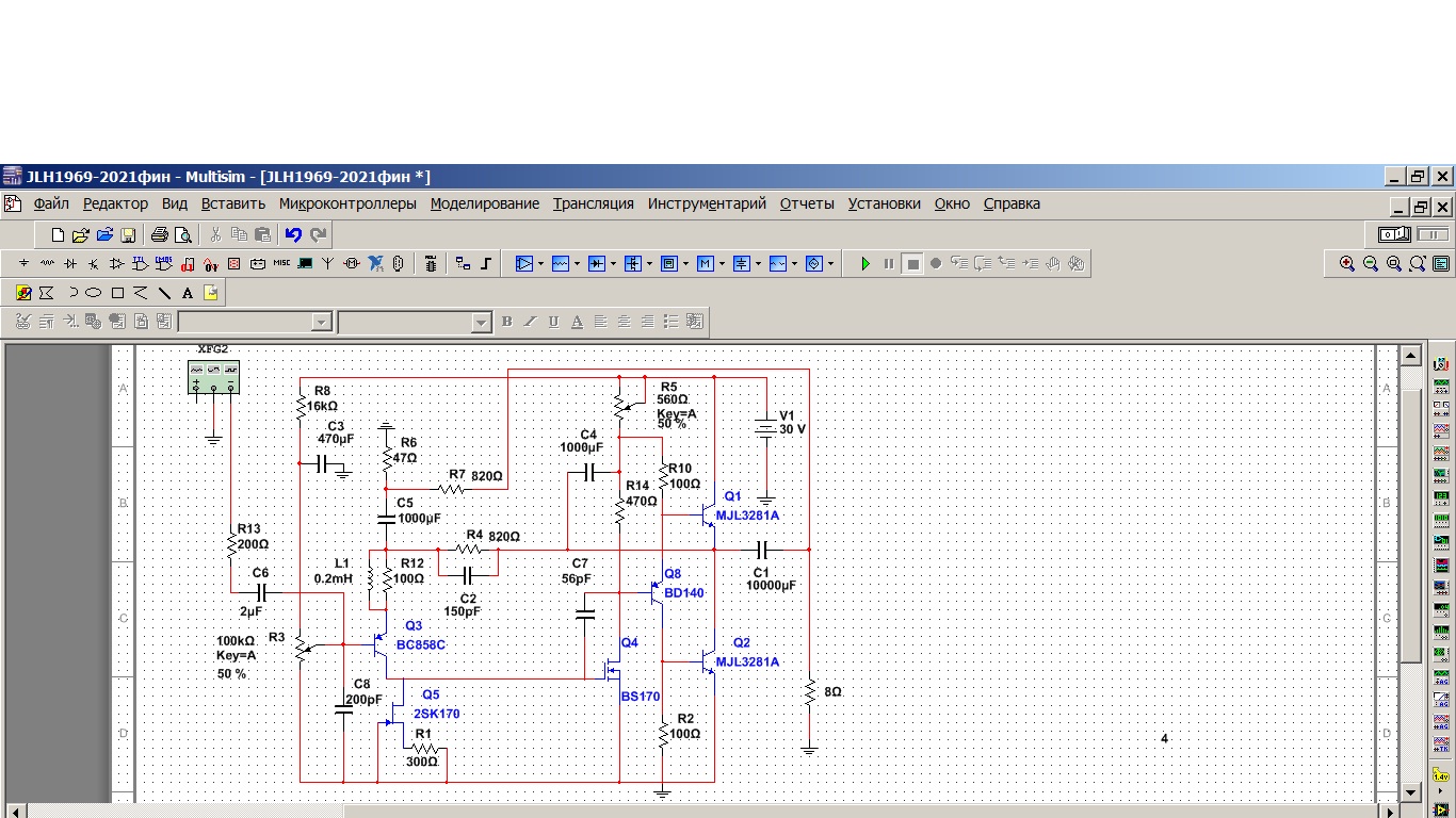

    еще немного доработал схему-применил каскод в УН и ввел дополнительную коррекцию индуктивностью в первом каскаде искажения еще уменьшились спектр улучшился

    При такой емкости С7 каскод наверно малоэффективен?

    А чем BC170 не угодил?

    да угодил,просто не все полевики любят,а нужен повторяемый усилитель) мосфет bs170 имееет преимущество когда нагрузка первого каскада ИТ или токовое зеркало в варианте с диффкаскадом ,тк у него на затворе около 2.5в в отличие от биполяра 0.7в (это без эмиттерного или истокового резистора шунтированного кондером, что упрощает схему) и источнику тока более комфортно работать при таком напряжении,кроме того у него большое входное сопротивление на низких частотах что позволяет получить меньшее выходное сопротивление усилителя за счет большей глубины оос
    в варианте с резистором разницы с биполяром (бэтта более 400)практически нет
    в принципе не плохо работает и ОЭ(ОИ) но каскод позволяет получить более высокий первый полюс,эту задачу также выполняет индуктивность в эмиттере первого каскада,кроме того у каскода меньше эффект Миллера что важно при малом С7
    Емкость С7 взял с запасом чтобы у криворуких ничего не свистело(а вообще коррекцию нужно настроить в железе при минимальных емкостях коррекции и отсутствии возбуда-меандр не должен иметь выбросов

    в симуляторе спектр имеет заметно меньше уровень высших гармоник начиная с 4й даже при такой емкости

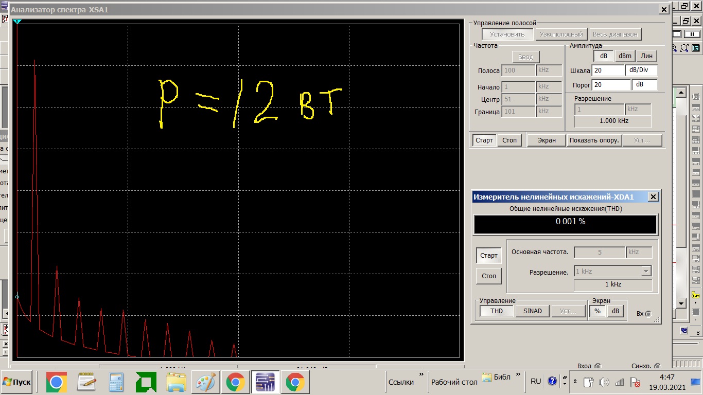

    те кто не боится полевиков делаем так,параметры еще лучше

    перед клипом
