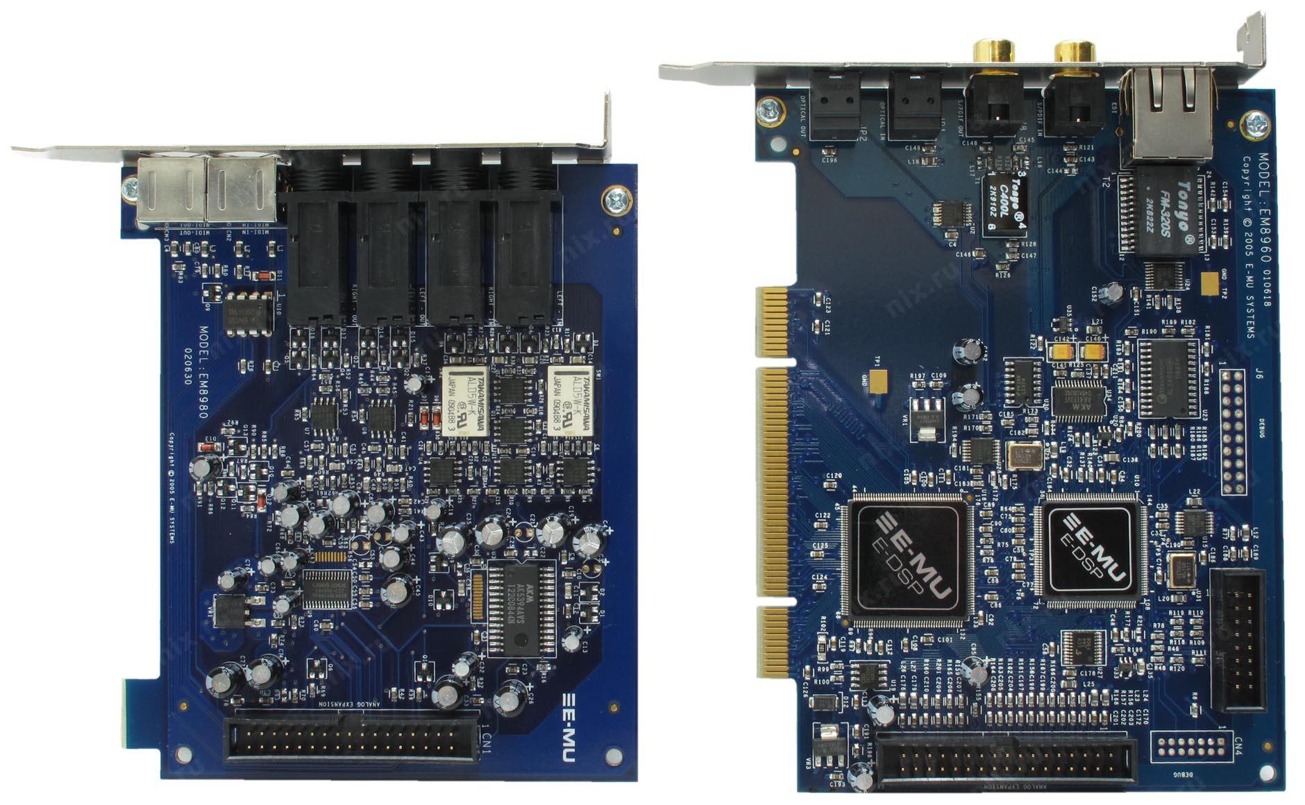

    Когда я увидел плату Э-МУ 1212, стал дико ржать, вспоминая, как народ пытался совать туда АД8066

    А что вас развеселило? Оазводка платы?
    Это имеет (некоторое) отношение к трассировке, да. Сможете догадаться что конкретно?

    По умолчанию Re: лучшие операционники класса hi-fi
    Там 2068 стоят, не самые плохие.
    Возможно питание выше допустимого для 8066
    Нет.
    Возможно то, что рядом с ОУ отсутствуют фильтрующие конденсаторы по питанию. Так же в E-MU 0404 USB сделано.
    Совершенно верно.
    У одних "свистело" постоянно, у других - через день.

    Совершенно верно.
    Как раз поставил на свою AD8066, и прям на ноги, между 4 и 8 поставил керамику. Вроде ничего не свистит, и на слух играет приятно. Хочу ещё и электролиты прям на ноги повесить, только надо подумать куда их к земле подключать... Там есть квадратные площадки которые с землёй звоеятся, может на низ и подключу...
