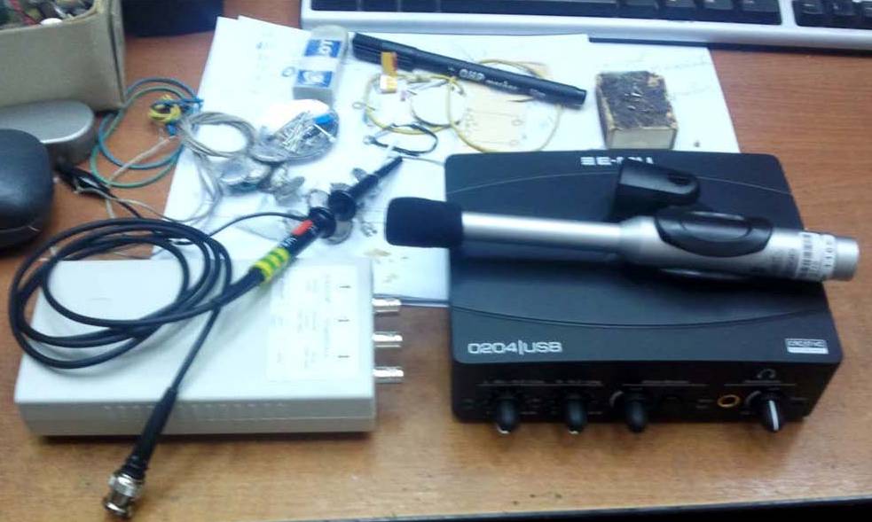

    ....Как только получу такую "возможность" - обязательно выложу.... Как-то вверху отмечал "определенные" трудности (корпоративные) - долгий разговор.
    А так у меня все по NB сделано - кроме входных - на дифф. вход.
    ....Лаборатория "моя" на картинке.. мне хватает...(ARTa лицензионная).

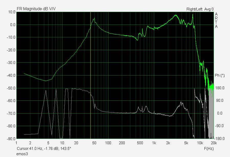

    Прошу помощи.
    Сделал датчик, руководствуясь статьей "ЭМОС в сабвуфере - generation next" и оснастил им динамик 35ГДН-1-4.
    Согласно обмеру его резонансная частота – 3 кГц.
    При выборе второго варианта корректора из статьи (только между точкой соединения R9-C6 и неинв. входом ОУ установлен резистор номиналом 15 кОм) получаю возбуд на частоте 1495 Гц примерно на 2/3 положения подстроечника глубины ЭМОС. При уменьшении глубины ЭМОС до исчезновении возбуждения, ее работа была уже заметна. Усилился контроль диффузора, при внешнем воздействии на диффузор получено сопротивление нажатию.
    При попытке собрать корректор по первому варианту – с режектором, рассчитанным на частоту 3 кГц (как раз подошли номиналы из статьи), получил сильный возбуд на значительно более низкой частоте, причем уже при минимальной глубине ЭМОС. Пытался пересчитывать номиналы корректора и на 1495 Гц - результат тот-же.
    Увеличить глубину удалось только возвратом ко второму варианту с установкой конденсатора аналогично С2 из первого варианта номиналом 0,1 мкФ - теперь глубину ЭМОС можно сделать практически максимальной, только на максимуме возникают ИНЧ колебания диффузора малой амплитуды с частотой около 2 Гц. Но есть сомнения в оптимальности такого решения.
    В чем моя ошибка? Почему режектор, рассчитанный на резонансную частоту датчика, привел к отрицательному результату?
    Для удобства прикладываю рисунок с вариантами корректора из статьи.
    Вы выкручиваете резистор на максимум ? Зачем? Нужно контролировать микрофоном АЧХ и крутить подстроечник, пока она не станет плоской.
    У меня к примеру это 1/4 оборота.

    Informer,
    насколько я понял из статьи, установка глубины ЭМОС осуществляется путем ее увеличения до достижения возбуждения на ИНЧ, а затем некоторого уменьшения для получения устойчивой работы. Это я и пытался сделать. Поэтому свист системы на средних частотах является свидетельством неподавленных резонансов датчика и требует режекции. Использовать первый вариант у меня не получилось, причем результат оказался противоположным ожидаемому. А тот вариант, который позволил подавить возбуд, вызывает у меня сомнения.
    Может быть с датчиком проблемы? Меня несколько смущает поведение его АЧХ в диапазоне 400-1000 Гц.
    Все здесь нормально. Это д.головка покидает зону поршневого режима.
  16. #4395
    Частый гость Аватар для IgorNew
    20.06.2005
    Белгородская область
    171
    А не сильно ли велик размах?
    Если это норма, тогда вообще не понимаю, почему система заводится, а режектор, настроенный на резонанс датчика усугубляет проблему.

    IgorNew. Приведенная АЧХ -это ведь с выхода датчика с выключенной ОС ? А что мешает сделать такую-же картинку с включенной ОС? И после этого делать выводы о правильности работы системы.
    ---------- Добавлено в 22:11 ---------- Предыдущее сообщение в 21:55 ----------
    А еще лучше-снять семейство, меняя глубину ОС(благо не по точкам) и выбрать наиболее симпатичную.
    Получился слишком большой набег фазы в петле обратной связи, что привело к бОльшей неустойчивости. Для упрощения анализа можно было нарисовать прямую с наклоном 20дБ/декаду (аналогично рис.19 в статье), и сразу стало бы понятно, что режектор не нужен.

    Informer,
    старичок,
    Большое спасибо за подсказки. Так и сделаю.
    Я правильно понял, что снимать сигнал в этом случае нужно именно с выхода предусилителя ЭМОС-процессора (выход Х7)?
    Nota Bene,
    рад, что Вы откликнулись. А что можно предпринять в моем случае?
  21. #4400
    Частый гость Аватар для старичок
    01.06.2010
    361
    Х7
    Да, выход операционника Х7(усилитель-корректор сигнала П.датчика). Так это картинка оттуда?
