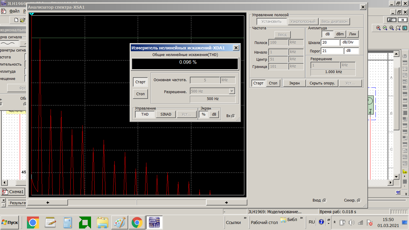

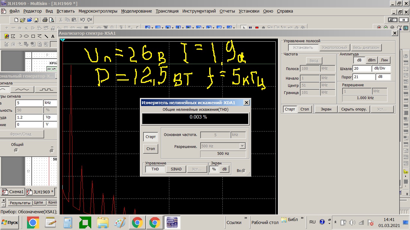

    [QUOTE=Дед Пентод;2884714]Dinosaurus, моя последняя схема с дополнительным транзистором вд140(Никитинский выхлоп) прекрасно работает на 4ом,проверено в железе
    При каком токе покоя?
  6. #4385
    12.01.2017
    2,939
    питание 23в ток покоя 1.5...1.6а выдает при хорошем спектре 12.5вт
    если надо больше поднимаем питание до 26в и ток до 1.9а мощность 18вт при хорошем спектре
    выходные транзисторы 2sc5198 ,бэтта 140
    а вот спектр классического худа на тех же выходниках и при такой же мощности для сравнения
    ЗЫ вот что делает добавление всего одного транзистора

  8. #4387
    12.01.2017
    2,939
    Dinosaurus, не в АВ не хочется,на скорую руку прикрутил выхлоп заратустры с батарейкой в АВ ток 150ма,спектр не понравился,искажения больше,интермоды в спектре при большой мощности,Никитинский в А классе рулит,лучше профиля радиаторного добавить,6000см на канал с головой при 18вт выходной мощности
    ЗЫ в АВ лучше композит с хорошим опером делать типа парафинна,а простые схемы лучше в А
    переводить выхлоп заратустры в А тоже смысла нет-сложность увеличивается а преимуществ мало
    остановлюсь на никитинском выхлопе в А по соотношению простота/ качество пока нет лучше
    Последний раз редактировалось Дед Пентод; 01.03.2021 в 18:01.

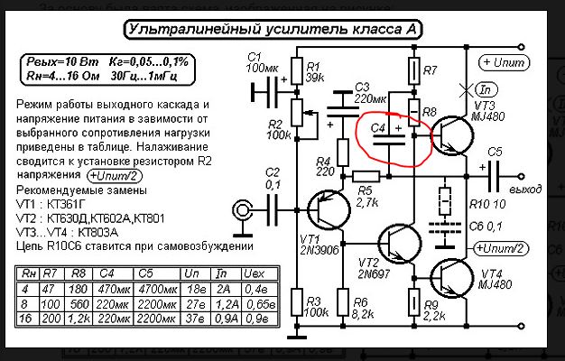

    Добрый вечер!
    Подскажите, на что влияет качество и емкость конденсатора С4?
  10. #4389
    12.01.2017
    2,939
    чем больше тем лучше для нч
    ЗЫ опять вас на классику тянет,говорили же не пей козленочком станешь
    делайте схему из поста 4358,звук отменный

    Вольтодобавка или ПОС с выхода или бутстрап - как вам будет угодно.
    а) Обеспечивает раскачку верхнего плеча до шины питания;
    в) Имитирует источник тока. Для этого ёмкость должна быть достаточной для работы на низких частотах и иметь низкое сопротивление на высоких частотах.
    г) уменьшает фон.
