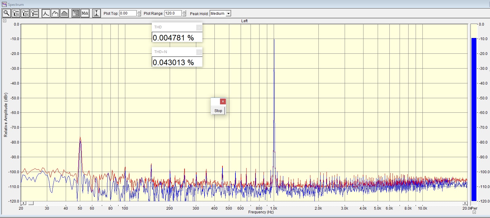

    Собрал симметричную схему , добавил пред на дифф. ОУ.
    Звучит, лучше чем несимметричная схема. Чуть позже померяю.

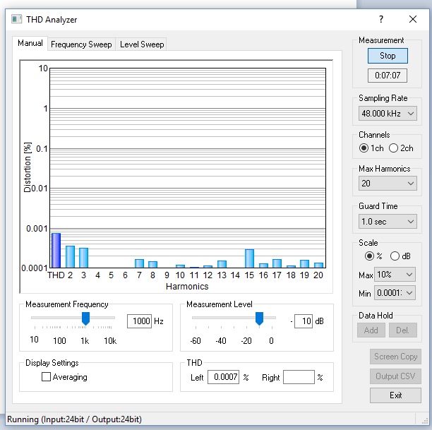

    Померял
Название:	измерение кемп &#1.jpg
    Последний раз редактировалось crowHunter; 29.09.2015 в 14:27.

    Прикольно, гармошек от 1к вообще не видно. А измерить лучше уже карта не дает...

    И 50 герц лезет, никак не могу победить

    Цитата Сообщение от crowHunter Посмотреть сообщение
    Померял
    Какая нагрузка, какое напряжение?
    Что-то я не понимаю зачем все это если оно не лучше китайской платы Iraudamp7S?
    https://forum.vegalab.ru/showthread....=1#post2093280
    Лучше, значительно.
    4,7 ома резистор, напряжение 10 вольт, т.е. чуть более 10 ватт. больше не могу, нагрузка греется сильно
  10. #4389
    03.05.2009
    Москва, Бун.Луга
    4,018
    Лучше, значительно.
    Можете снять с делителем 1 к 5, чтобы на входе АЦП было 2В? Иначе за шумами ничего не видно.

    1к10 делитель. и на входе звуковушки регулятор уровня есть
    И 50 герц лезет
    оно лезет даже если вообще нет подключения к сети 220. Это наводки внутри помещения от проводки и приборов.
    пик2пик
    И что при таких мощностях можно понять? Там же шума больше.
    На моих графиках из #4133 12В действующего значения, т.е. 33,84 пик2пик и нагрузка 3,75Ом, т.е. около 38Вт.
    Покажите графики при 20-40Вт, тогда хоть будет видно реальное распределение 2 и 3ей гармоник, а смотреть шумы бессмысленно. Если я буду снимать графики Iraudamp7S при 10Вт, то будет практически ваша картинка с палкой 1кГц и шумом.
