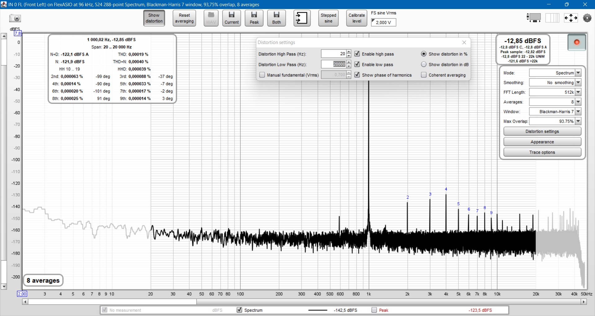

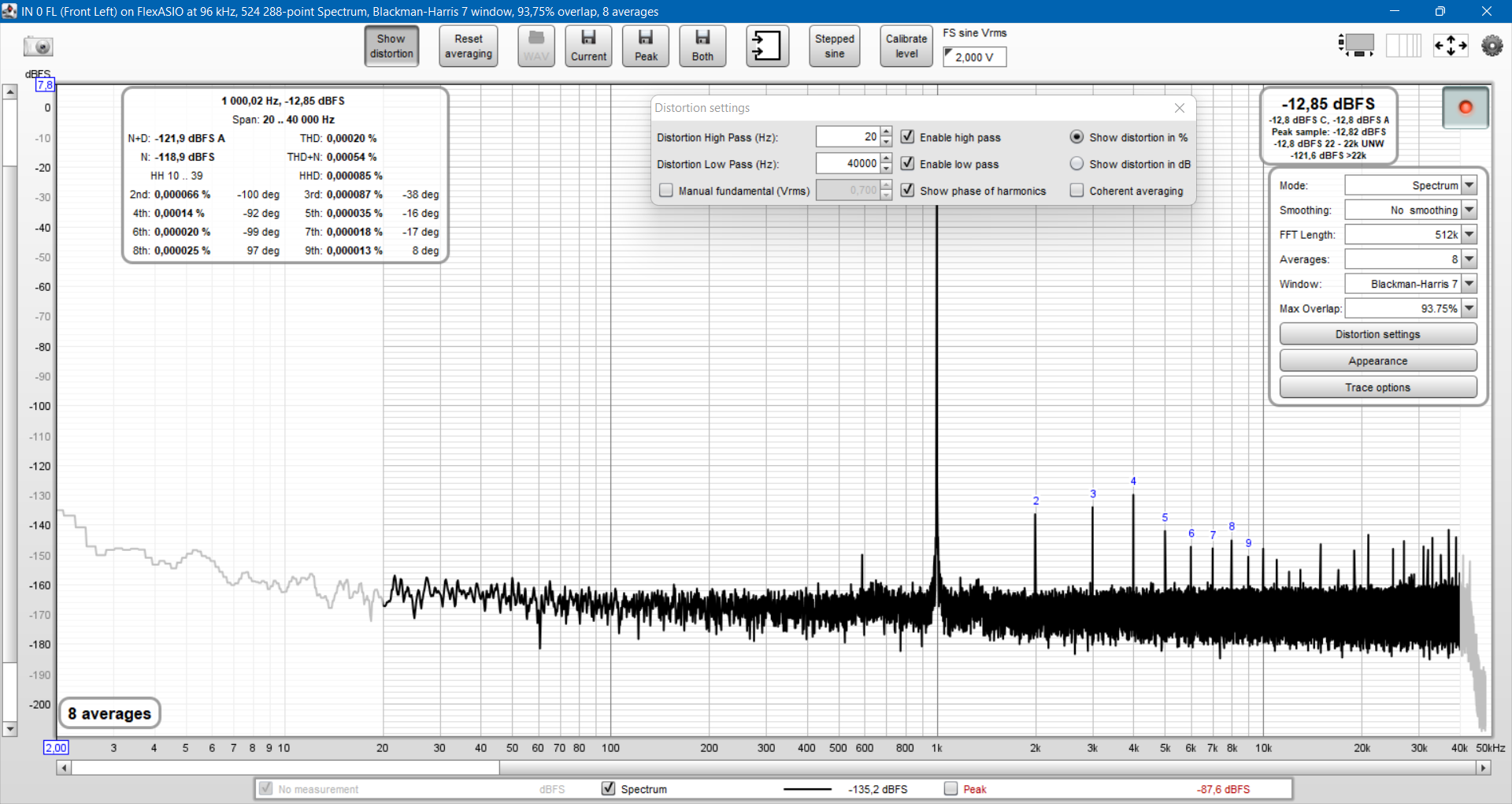

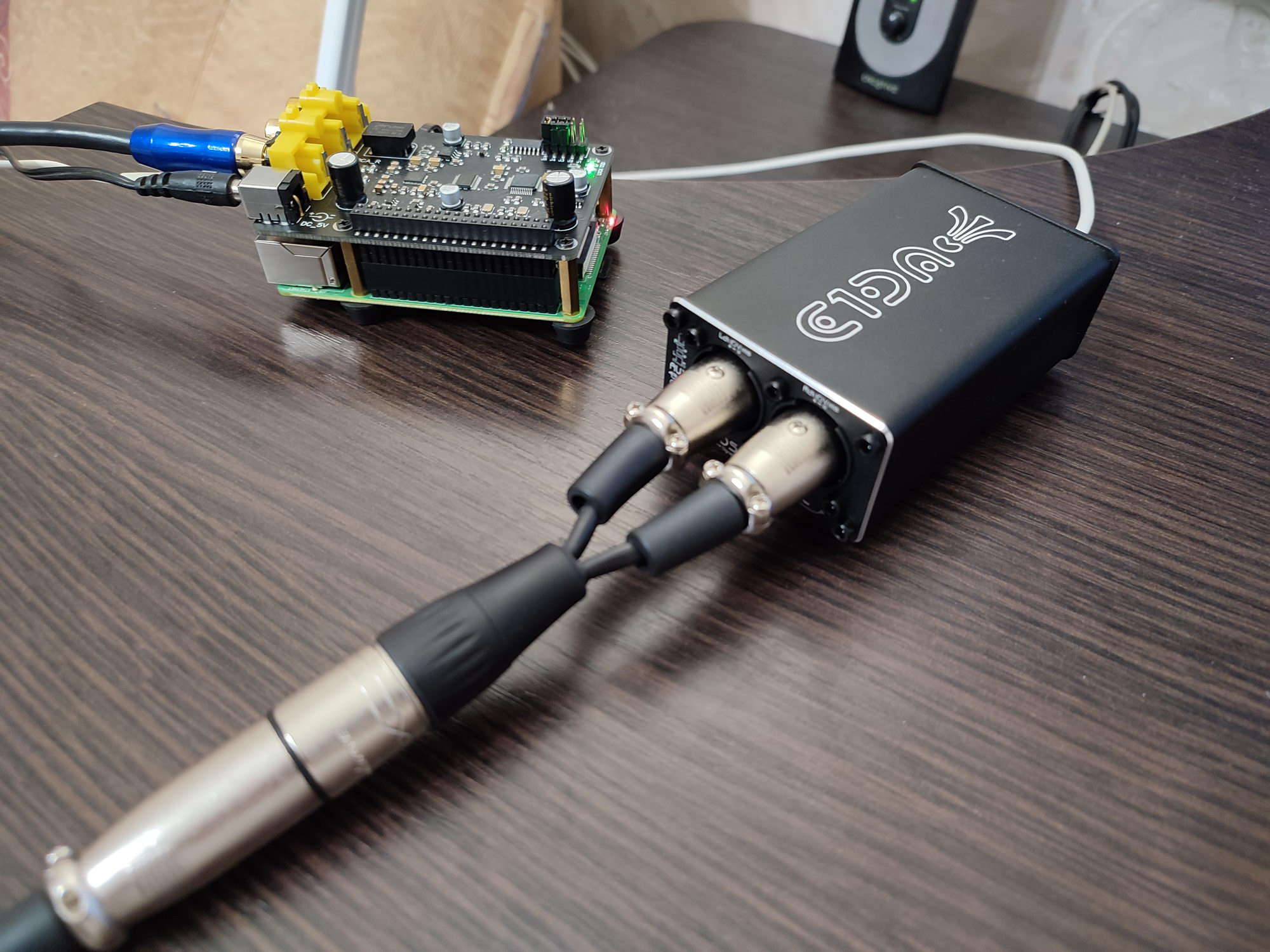

    Получил наконец-то и я свою прелесть . К сожалению, не вовремя накрылся ноут, потому со стационарного заземленного компа со всеми помехами через импульсник малины. Но это просто круто, господа . Не дорогая шляпа на cs43198 вон чего может, оказывается. Но входное сопротивление таки маловато. У цапа на выходе 100 Ом. Минимальный уровень, на котором не увеличиваются искажения - 7,6 Вольта. Меньше уже хуже. Но и так очень ничего.

    не буду спорить, что входной импеданс низковат на 1.7в, но дорогие мои, если вашему цапу плохо от нескольких килоом нагрузки, вас не удивляет, что вы слышите "звучание межблочников"? ;)
    Это из разряда костыль не мой, а производители цапов предов в большей своей массе дураки...
    Реально большинство предов имеют вых сопротивление не ниже 1...2к без видимых искажений. Что более чем достаточно для 99% усилков
    По факту данным девайсом 90% предов, корректоров и прочего(к примеру параметров ОУ) измерить нельзя, без внесения искажений данным девайсом... остаются ушники и усилки.
    Минимальное входное АЦП должно быть 3...5к. Выше начнутся проблемы с шумовой полкой самого измерителя...
    Ждем продолжения развития "Космоса" с предом внутри, с наружи это будет очередной костыль с проводами...
    ---------- Сообщение добавлено 08:41 ---------- Предыдущее сообщение было 08:40 ----------
    К проводам это не имеет отношения. С вых R до 8к этих проблем нет, от слова совсем...

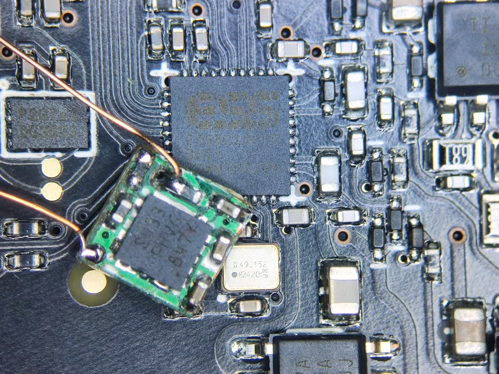

    Очень мне нравится идея печи на STM8, исключительно чётко стоит 3я гармоника с ним, наверное штук сто спаяю сам горячим воздухом, без заказа SMT factory.

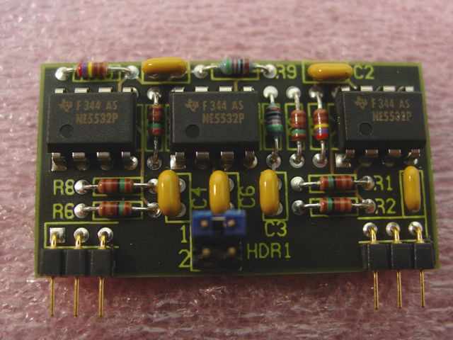

    но если отключить и подобрать ЦФ, который режет после 20кГц, то в Delta Wave старикан CS4398 показывает -90 дБ rms PK метрики
    Как подбирали ЦФ, на чём остановились?
    Почему-то всё новьё "из коробки" на теорему Котельникова-Найквиста "забило" и плохо режет внеполосные помехи, а в АЦП они заворачиваются вниз и дают слышимую грязь.
    Аналоговые ФНЧ 6-го порядка на вход ставить немодно уже - деталей много, а шум вырастет. Это предлагалось для 18-битных АЦП и частоты среза 20 кГц:

    У L7 тест сделан так, что хамп там на уровне "угадывается". А без спектров от амплитуд и или показа по гармоникам как у меня, там "боинг припарковать можно".Нажмите на изображение для увеличения.
