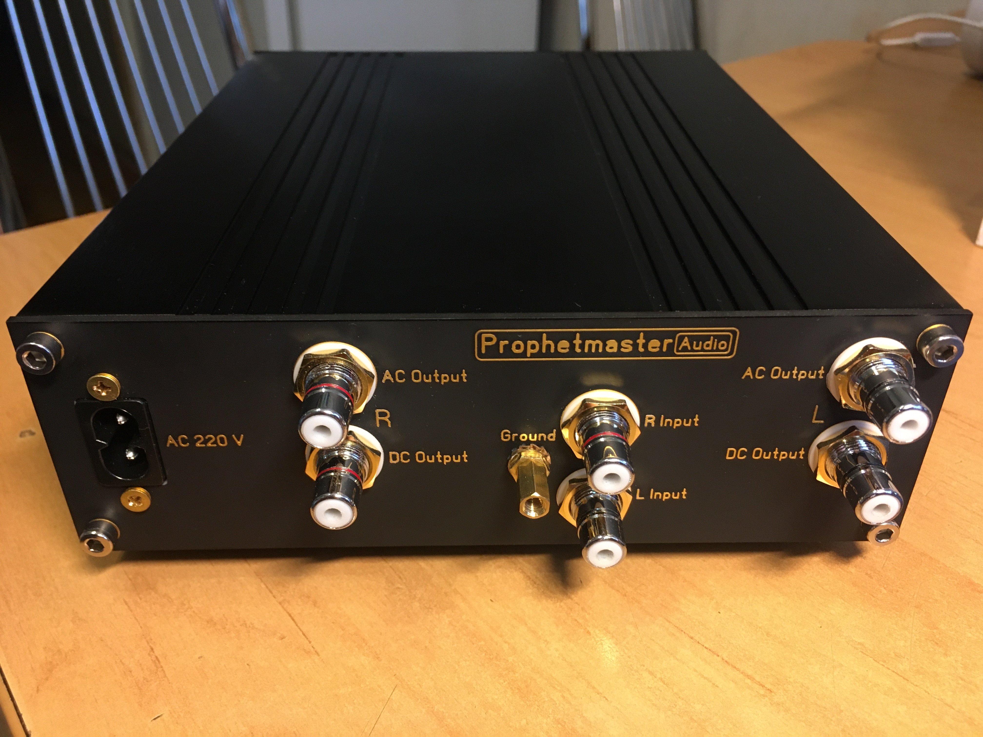

    Сам корректор:
ID:	343713 Нажмите на изображение для увеличения.
ID:	343714 Нажмите на изображение для увеличения.
ID:	343715 Нажмите на изображение для увеличения.
ID:	343716 Нажмите на изображение для увеличения.

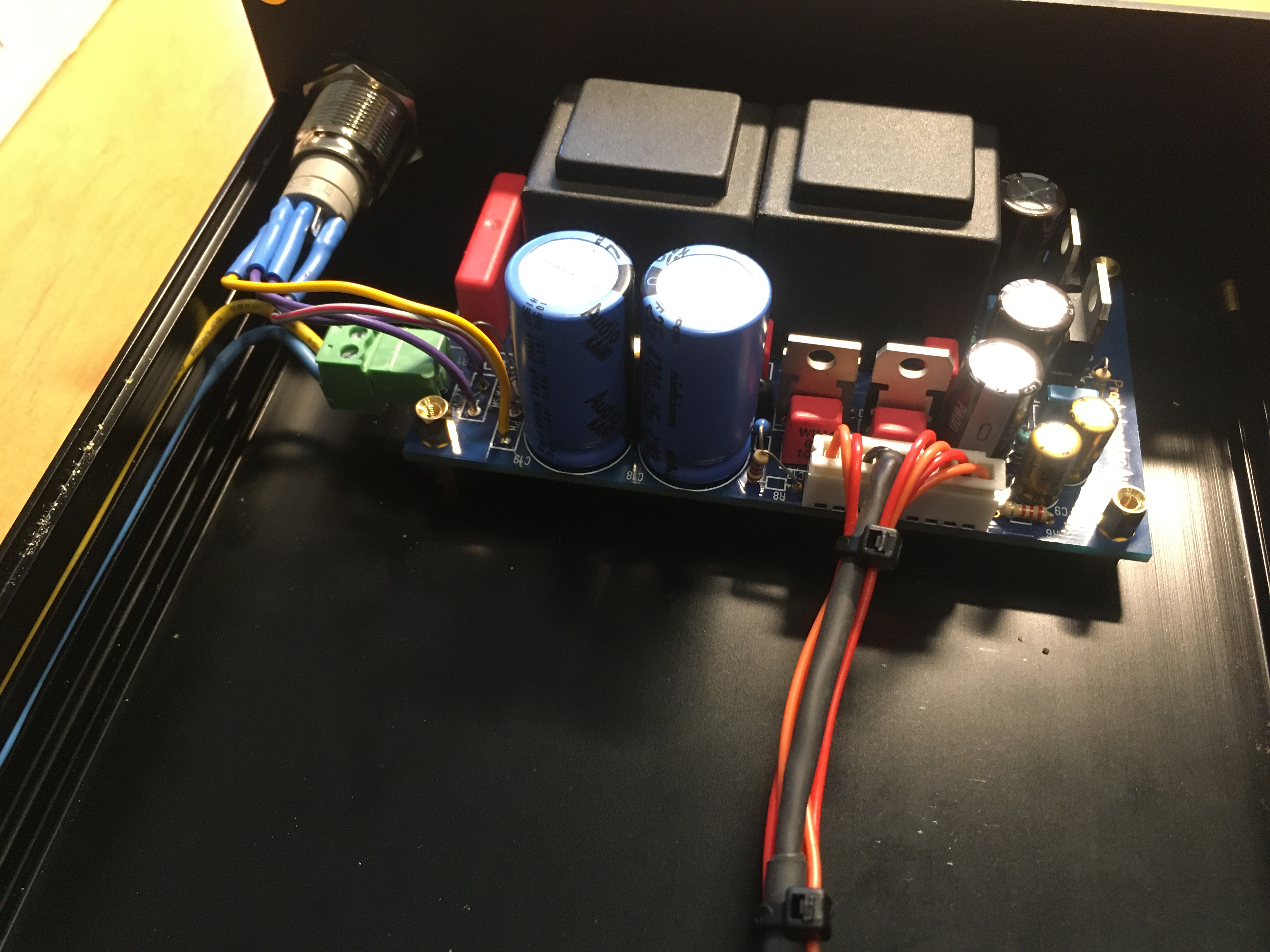

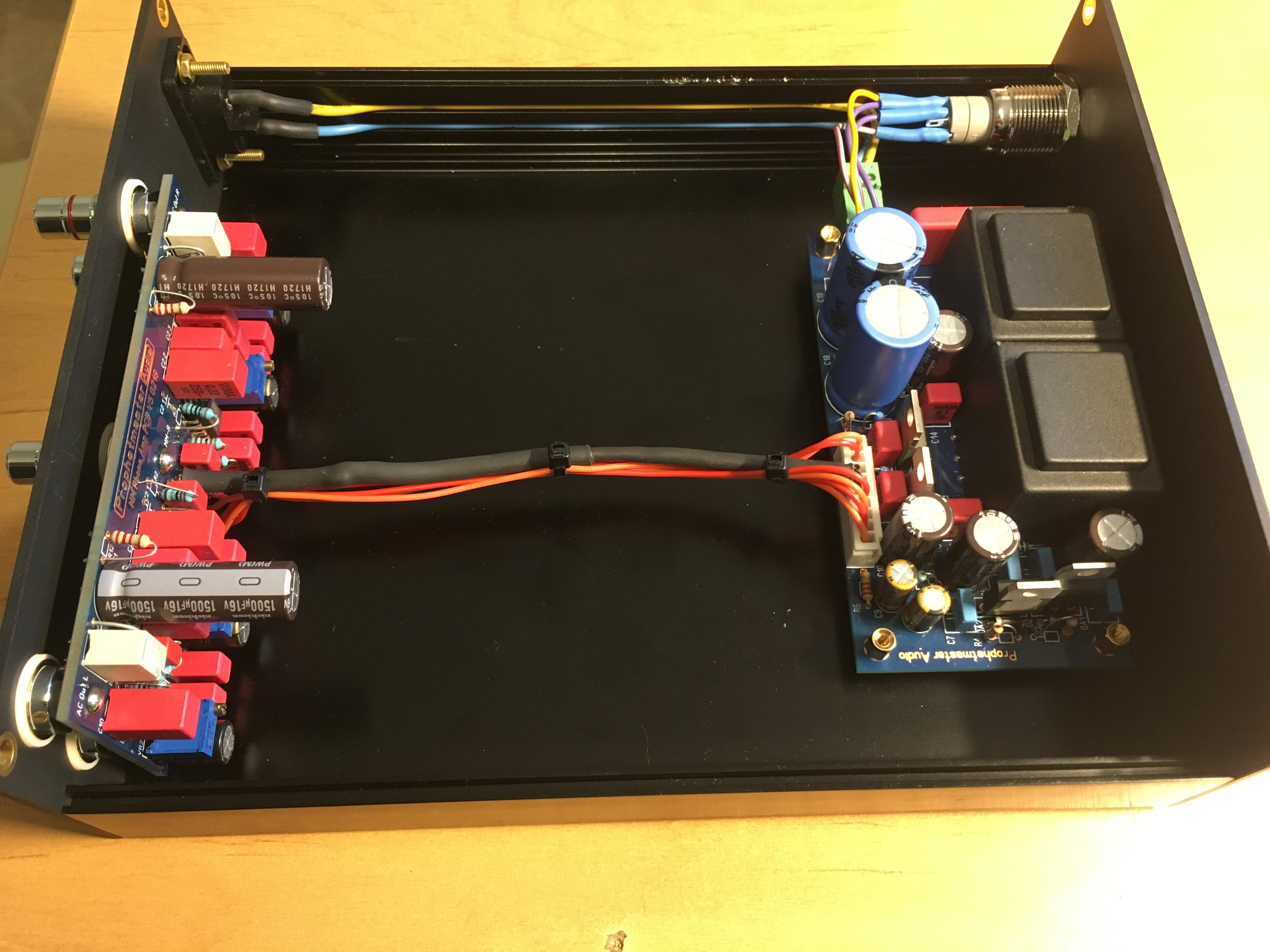

    Собрал аппарат с использованием емкостей Nichicon PW и Nichicon KA, в основном. Предыдущие были, преимущественно, на Nichicon FW. PW очень хорошие конденсаторы, хотя и не относятся к серии "Аудио", а вот емкости KA мне раньше не очень нравились, но теперь распробовал их - они просто по времени дольше разыгрываются, а потом звук становится даже интереснее, чем c FW. Вся разница в том, что FW начинают играть хорошо уже минут через 40 (потом еще идет постепенное улучшение часов до 40, но уже не так явно), а для KA нужно часов 5 хотя бы, для начала.

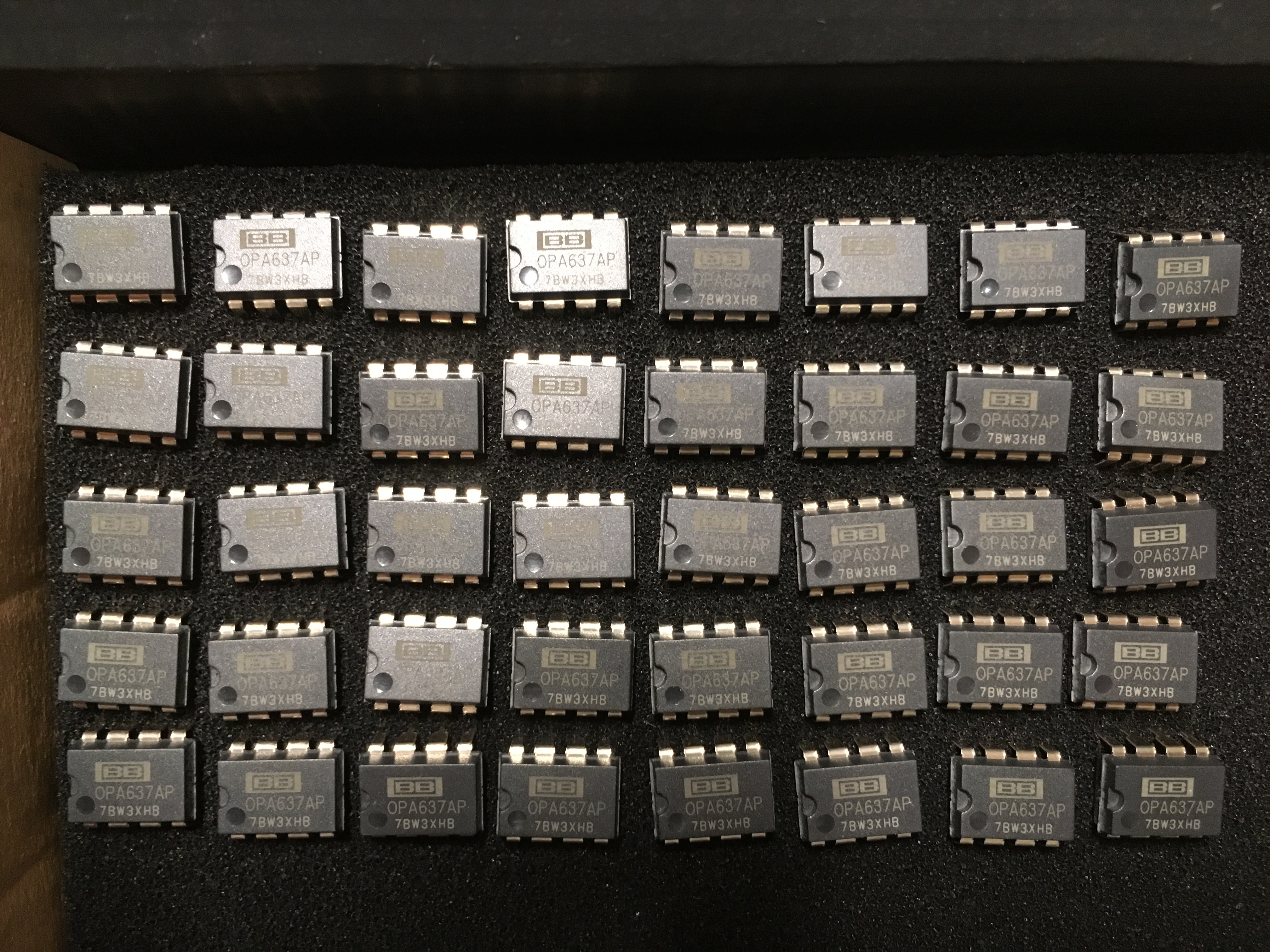

    Пришел новый заказ плат, они снова в наличии. Потому что как всегда: когда остался последний комплект, то сразу появилось несколько желающих

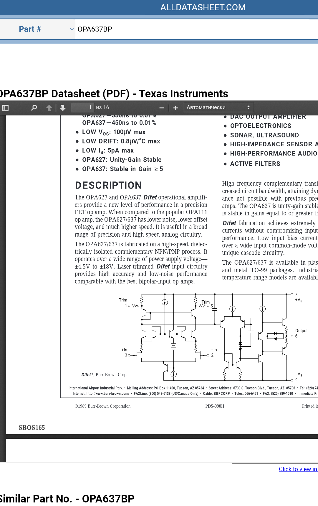

    Может попробовать аналог от AD? https://www.analog.com/media/en/tech...7-1_4637-1.pdf
    Единственное, придется переходник с Soic лепить. Стоит он дешевле в несколько раз. Его можно найти.
    4637 на платке-переходнике не "засвистит" ?

    Было бы странно если бы он засвистел с усилением в 25 в первом каскаде и усилением в 40 во втором
