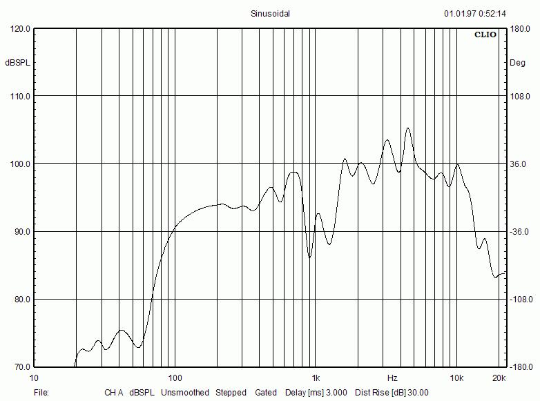

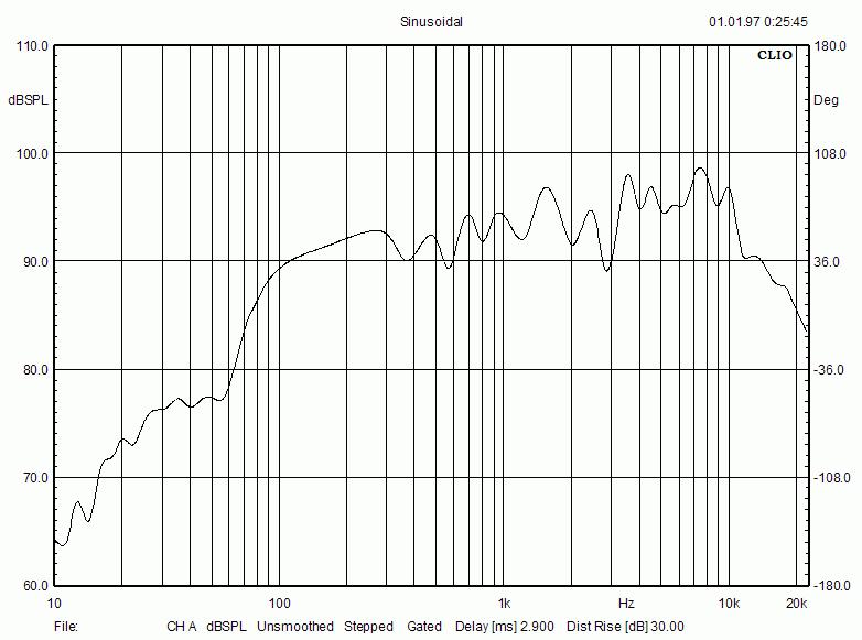

    прислали предварительные АЧХ (не в камере) ещё одного варианта головы, для сравнения в тех же условиях ачх 4гд35...

    Уже лучше, до 10к пиликает. Что изменили у этого варианта?

    По умолчанию Re: Разработка новой 8 ШП головы.
    на сколько я понял МС на 110 магните против предыдущего 86 , но добротность наверно ниже чем 0,7
    вот что ещё узнал, так стало за счёт увеличения жёсткости диффузора
    Да, скоро дотянут до уровня Визатон БГ-20.
    А в этом и смысл. А так давно бы уже выпустили в серию первый вариант... и с удивлением обнаружили что к динамику интереса нет.
    Визатон БГ-20 стоит 800 рублей в розницу в крупных городах и имеет вполне адекватную АЧХ, которую подтверждаю собственными замерами на НОЭМе. Поэтому, уж если делать динамик - то реально лучший чем Визатон. Тем больее, что цена будет на уровне Визатон Б200.
    Поэому выпускать сырое изделие в серию просто нельзя. А доделать его можно только доделав диффузор. А это возможно только при оптимизированном составе, и технологии проиводства диффузора. Пока не получается аленький цветочег. Сравнивать же ЭТОТ динамк с 4ГД-35 очень некорректно. Если смысл был сделать лучше 4ГД-35... то я умолкаю чтобы не портить бизнес.

    Какие мутные фразы?????
    Я хочу ровную АЧХ, легкю подвижку и быстрое затухание (малые переходные процессы) в области до 7000.. а внешний вид корзины и пули меня волнуют мало. Если это непонятные термины, то тогда понятно.
    АЧХ - кривая. Это значит недостатчная жесткость диффузора - это значит резонансные явления... излучение зонами... как это будет звучать я могу себе представить - 4ГД-35 слушал не раз.
    Я сразу говрорил, что все эти красивые корзины и пимпочки на крен абсолютно бесполезны если не сделать хорошую формооброазующую и бумагу на диффузор.
    Пока нет ни того ни другово.. а мне все про внешний вид и конструкцию магнитной ситсемы... посмотрите какая пуля.. посмотрите какая магнитная система...
    На кой лад низкие искажения от магнитной системы, если диффузор выдает такую болтанку???? Зачем такому динамику фазовыравнивающая пуля??? А мне начинают обьяснять - что главное это красивый внешний вид. У киайцев тоже очень красивый внешний вид.... у изделий...толку то????
    Доведите хотя бы поршневой диапазон до 1200 при массе подвижной системы до 9грамм как у Визатона... а потом уже раскрашивать в модный цвет, лепить пули и т.п.
    Посмотрите на изделия Сонидо - прямая конкуренция.. ничего плохого ТАм я не могу сказать. Потому что - и диффузор и магнитная система сделаны правильно с душей. Я даже на IAE никаких наездов не делаю - потому что нет вопросов ни к конструкции ни к АЧХ... потом что они АЧХ не выклывают )))))
