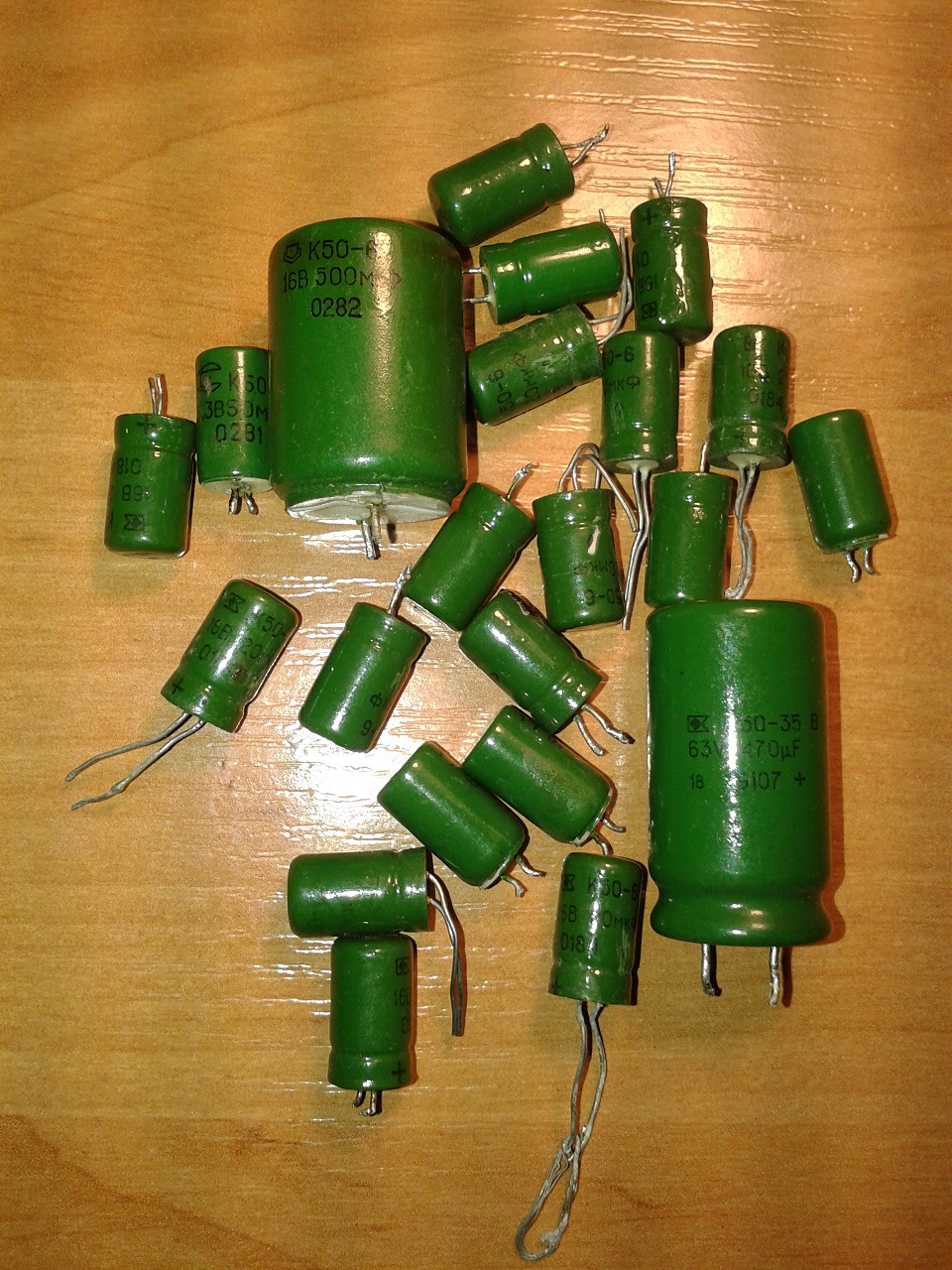

    По умолчанию Re: Современные отечественные радиокомпоненты?
    Часто зеленого цвета.
    И К50-35
