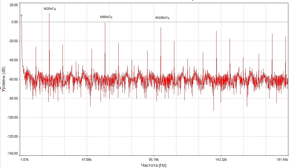

    Wert
    вот что просил С20Гц/М20кГц ВК р-р 10В- с трудом получилось
    - есть неустойчивость, на пиках сигнала идет перегрузка по входу первого ОУ - схема та же.
    - да уж краш тест - в реалии такого вряд ли будет в звуковом сигнале, учитывая мощу сигнала в области выше 10кГц
Название:	Ос С20Гц М20кГц.jpg
ID:	242606 Нажмите на изображение для увеличения.
Название:	Сп С20Гц М20кГц.jpg
    а это краш тест ВК 20В-р-р (с 4-шт. AD8065 - из последних схем развития)
    спектр не изменился по форме, а вот в точке суммирования ОС - стало намного красивше и "спокойнее" с учетом повышенной амплитуды в 2 раза
    т.е. исправляющая способность ОООС в действии и на лицо (сказано в особенности для Медан).
    кстати первая половина экрана на осциле С20Гц/С20Кгц, вторая С20Гц/М20кГц - отличий почти незаметно
    а если развернуть - то увидим синус и меандр (20кГц) по отдельности на зеленой полосе - вход ОУ.
    - также с этим тестом видно как плавает смещение по входу ОУ - не маловажный параметр!!!

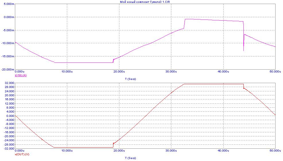

  4. #423
    12.07.2006
    2,402
    По умолчанию Re: Транзисторный ламповик Сергея Рубальского
    С RL фильтром и влияние емкости незаметно
    Максим!
    Ваш УНЧ прошел стресс тест на ура.
    Очень низкие искажения огибающей.
    Пришлось заменить источник сигнала, старый давал большие искажения.
    Необходима небольшая корректировка, импульс имеет на фронте не большой выброс.
    Схема очень удачна с традиционными и не очень способами измерения Кг.

  6. #425
    04.04.2007
    10,820
    С3 до 8,2пф увеличить и все.
    ---------- Сообщение добавлено 16.24 ---------- Предыдущее сообщение было 16.23 ----------
    Не знаю, самому интересно.
    И мне было интересно,вот и провел тест. Получил картинку амплитудномодулированного сигнала.
    С уважением Максим.

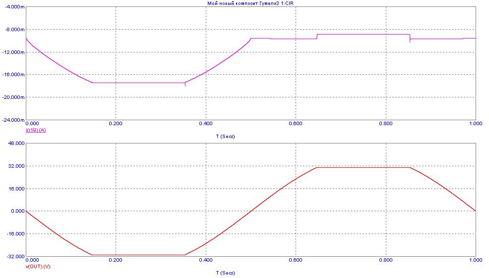

  13. #432
    04.04.2007
    10,820
    p.s. питание +-32В сравнительно низкое, при низкой чувствительности АС клипирование не исключено
    Ну насчет живучести тут есть защита тиристорная на оптронах или тиристорах ,отслеживающая перегрузку.Я больше остерегаюсь срыва оос при клипе,для этого и снизил питание первого каскада,в случае применения иных оу в качестве da2 между входами последнего должны стоять встречнопараллельно включенные диоды КД522 или 1N4148,кому что милее.Ну а в АД811 такие диоды похоже встроенны .
    ---------- Сообщение добавлено 06.27 ---------- Предыдущее сообщение было 05.56 ----------
    Ну если смотреть рост тока на эмиттерном сопротивлении одного из выходников.то картина в клипе такая
    ---------- Сообщение добавлено 06.30 ---------- Предыдущее сообщение было 06.27 ----------
    Немного смущает только вот этот выброс на спаде полуволны.Не является он следствием возможного срыва общей оос.Или просто глюк модели.
Название:	Мой новый компо&#1.JPG
ID:	242759   Нажмите на изображение для увеличения.
    С уважением Максим.

  16. #435
    17.05.2014
    г. Могилев
    1,976
    первый оу в малосигналке
    при клипировании разрывается ООС и оба ОУ входят в клипирование
Название:	клип первого ма&#1.png
    Последний раз редактировалось Petr-1951; 02.08.2015 в 09:34.

    Клип в схеме с МПООС ,композит АД825/THS6012
Название:	Возвращение к и&#1.JPG
    С уважением Максим.

    не плохо - а скелет???
    кни до клипа, спектр??? ... да и ток ВК при клипе глянуть
    в цифрах по тексту достаточно...
