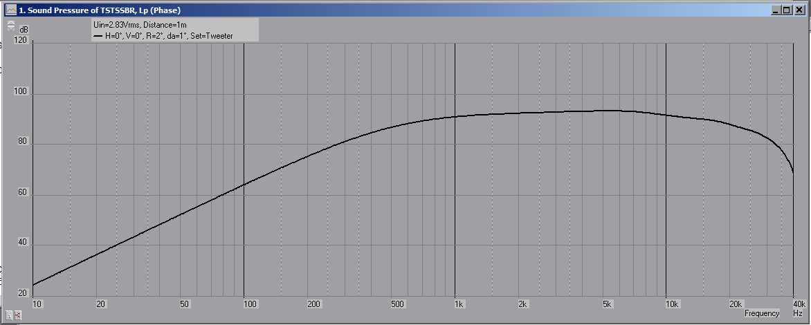

    fHM в спецификациях
    Не дыхнут, как не сбрехнут.
    Заф про свою ZA14 "Он работает до 3000 Гц, но лучше делить на 2500 Гц"
    Пересимулировал все алюминиевые с SD ~80 см2. Завал на идеальной АЧХ 2500 Гц - 6 дБ. Всё, это физический предел. Дальше звук может нравится, если слушать аудиофильскую синусоиду, и на БСО - полная лотерея, может играть, может не играть. Это моё предположение.
    ---------- Сообщение добавлено 08.20 ---------- Предыдущее сообщение было 07.57 ----------
    Пример: для D3004-664000 бериллий.
ID:	229470 Измеренное АЧХ
    Единственный динамик, который мне "попался под руки" в котором оба АЧХ совпадают. Естественно резонанс диффузора выше 30 кГц не симулируется.

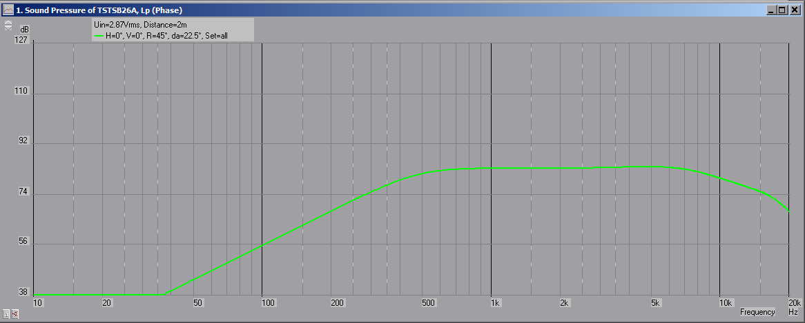

    Для сравнения моя алюминиевая SB
    О материале диффузора симулятор ничего не знает.
