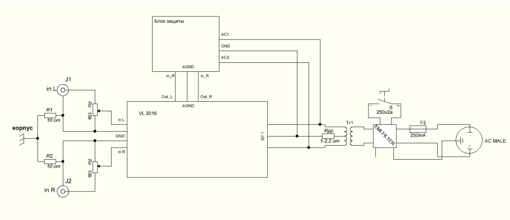

    Начнем с простого. Как 2 платы усилителя соединены с блоком питания?? Где объединяется точка AGND ? У вас потенциал точки AGND отличается от потенциала точки GND БЗ (ради интереса можете замерить сколько между фланцем ЛМ и подключенной точкой AGND). поэтому и просил НАРИСОВАТЬ.....как ЭТо у вас сделано... А гадать я не хочу!!!

    Кстати, аналогичная проблема с защитой и у меня. Без подключения усилителя защита работает, реле включается (примерно секунд через 10)....пальцем задеваешь выводы входа (с выхода усилителя наушников) защита срабатывает, то бишь реле отключает нагрузку....но не включается потом, приходится выключать питание,...да ладно, не в этом проблема...Когда подрубил усилитель реле защиты совсем не подключает нагрузку....На выходе усилителя постоянка в пределах 5 mV. Без защиты прогнал по АЧХ усилитель - все четко, нет ни возбуда, прямоугольник ровненький...
    Подключение согласно схемы топика(схема коммутации) - после силового трансформатора средняя точка через сопротивление в 1 Ом на схему платы, входные гнезда через сопротивления в 10 Ом сидят на корпусе, защита питается также, как и в схеме с обмотки АС1 и АС2(умножитель).... После LT7812 напряжение 12,1 вольт. на 8 ноге 3,4 вольта (если не в защите)...
    Пока непонятно, что не так....

    Вот так?? Нажмите на изображение для увеличения.
ID:	316033 можно уменьшить резисторы на корпус до 3-4ом.
    Закоротить С5

    да, по этой схеме...Только, единственное, земля GND на защите подключена к среднему выводу на трансформаторе до резистора Rpp
    значит -
    1) нужно уменьшить резисторы на корпус до 3-4 Ом,
    2) закоротить C5. А в смысле на постоянно закоротить? или только чтобы отключилась защита?
    попробовать
    для обеспечения автоперезапуска....
    Подключить "после"

    Сергей расписал более подробно чем я! Но у меня всё то же самое.
    1) если дотронуться пальцем до кондера не полярного защита то же срабатывает.
    2) GND подключал и до резюка и после разницы нет.
    3) Питание у меня идет только по АС1 (АС2 не задействован как у вас на блок схеме) у меня 12В. на омотке транса.
    Вообщем косяк где то именно с подключением AGND....

    Проблема с защитой решена...ларчик просто открывался..
    Что сделано - сопротивление резистора R2 убавил до 2,4 кОм, и землю GND на плате защиты переподключил на общую среднюю точку после резистора Rpp вместе с землей AGND. Все работает, срабатывает четко...
    Кстати, выходные полевики поставил BUZ11, мне они больше симпатичны, отлично сюда встают еще и BUZ10, но, к сожалению, у меня их нет в наличии...
    А я о чем "южному людю" рассказывал?? (без обид сам знает кто)

    в доках топикстартера не мешало бы изменить блок-схему подключения....потому что там выложена именно такая, по какой я изначально и подключил все блоки..а надо бы заменить на ту, которая в сообщении № 424 дана.
    Поправил, хотя если читать документацию идущую с моими платами то эта информация там есть... По поводу фотогалереи, а давайте все в этой теме сконцентрируем? Кто захочет, разберется.
