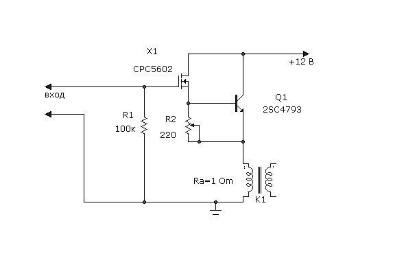

    Собрал макет драйвера без разделительного конденсатора. Ток регулируется от 100 мА и больше, Rвых=0,4 Ом. искажения на нагрузке 1оо Ом такие же как у ЗК.

    У меня вот так сейчас. Провода у тестера уже давно перепаяны.
    А почему Шиклаи а не Дарлингтон, последний более линейный.
    Ну это зависит эщё от схемотехники, кроме того выходное сопротивление может быть заметно меньше, чем в простом двухкаскадном повторителе, а это здесь важно. Я тоже попробую по аналогичной схеме, но с разделительным конденсатором. (громоздкий конденсатор получается, только чуть меньше трансформатора. Но зато трансформатор без подмагничивания меньше по размерам.)

    Симульнул в МК Шиклаи драйвер, неплохо, Кг около 0,06% на 20 Ом 2В, Rвых около 0,2 Ом. Но если включит резистор 300 Ом между базой и эмитером BD140, тем самым увеличить ток колектора первого транзистора, то Кг снижается в 10 раз и каскад в этом случае имеет лучшую термостабильность.
    Цитата: Но зато трансформатор без подмагничивания меньше по размерам.
    Так вроде, трансформатор с подмагничиванием более линейный на малых уровнях сигнала.

    vitamin :Симульнул в МК Шиклаи драйвер, неплохо, Кг около 0,06% на 20 Ом 2В, Rвых около 0,2 Ом. Но если включит резистор 300 Ом между базой и эмитером BD140, тем самым увеличить ток колектора первого транзистора, то Кг снижается в 10 раз и каскад в этом случае имеет лучшую термостабильность.

    По схеме Дарлингтона Кг такой же, но выходное сопротивление больше, примерно в два раза.
    Искажения и вых. сопротивление при прочих равных в Шиклаи должно быть меньше, чем в Дарлингтоне. Но всё это за счёт межкаскадной ОС, имеющейся в Шиклаи. Соответственно, есть разница и в звучании.
    Цитата Сообщение от vitamin Посмотреть сообщение
    Если честно, то звучание драйвера по схеме п.421 не понравилось
    А там полевой транзистор можно было применить маломощный и меньшими на порядок ёмкостями.

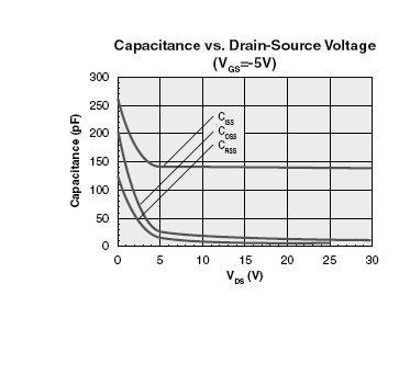

    Какой полевик? СРС уникальный по параметрам, напряжение отсечки минус 1,8 В, Сrss 20 пФ при 10 В питания. Измерения этого драйвера в рабочей полосе частот показали лучшие результаты по сравнению с другими мосфетами. Рабочая точка находиться на линейном участке характеристики, ток стока около 30 мА. Конечно, здесь такой ток не нужен, но подходящего маломощного полевика с нужными параметрами не нашел.

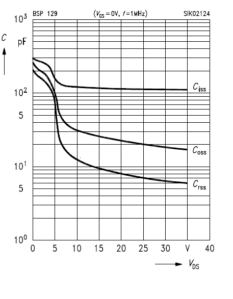

    BSP129 во первых не маломощный, во вторых емкости у него примерно такие же, в третьих у меня с ним не сложились отношения т.к. он очень чувствительный к статике, с добрый десяток BSP выбросил в корзину. А с СРС никаких проблем.
