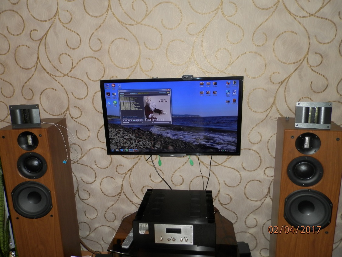

    В АС Алексея НЧ дин (а судя по фото это HDS-P830869) РЕАЛЬНО имеет в полосе до 1кгц около 88-89 дб, о чём, кстати, и сказано в pdf - 88,6 dB
    Так что в жилой комнате порядка 20 квадратов для этой АС (а эта тема именно про них) 30 Вт должно хватать, но ессно "запас карман не тянет"
    Из собственного опыта именно для нч динамика HDS-P830869 особого запаса по мощности не нужно..(оптимально 20-25Вт),выше уже искажения усилителя в классе А плюс динамики так и " кричат Вам" сделай потише....(мое личное мнение )...Да ,а так как пишет Игорь если есть возможность проще зайти послушать..по крайней мере своим знакомым так и предлагаю ..послушать ..сравнить...)
ID:	290699   Нажмите на изображение для увеличения.
ID:	290700   Нажмите на изображение для увеличения.

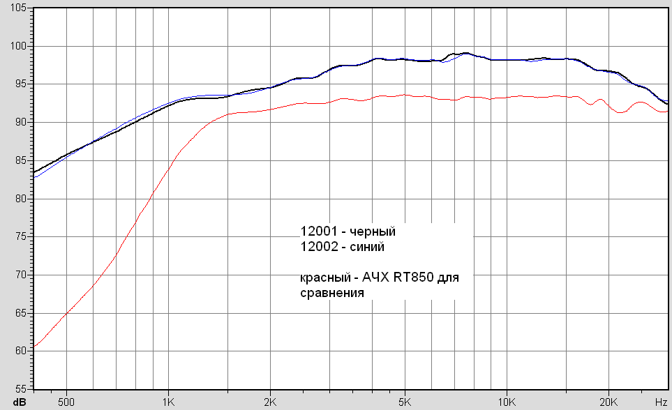

    По умолчанию Re: Трехполоска на купольном СЧ
    И какой лучше, 25 гдв или...?
    Алексей мне их другую пару еще ранее несколько лет назад давали для сравнений и проб(знакомому просто нравится их звучание). С лампой Увы.. Сейчас же RT850 (по мне звучит однозначно лучше). Поэтому думаю и новые GRT145(судя по их АЧХ) должны звучать очень хорошо.. Да ,а эти старые25ГДВ хоть и пролежали более 20лет без работы подвели качеством(у одного через минут 15 работы отлетел вывод внутри).
Название:	12001 12002.PNG
ID:	290753   Нажмите на изображение для увеличения.
