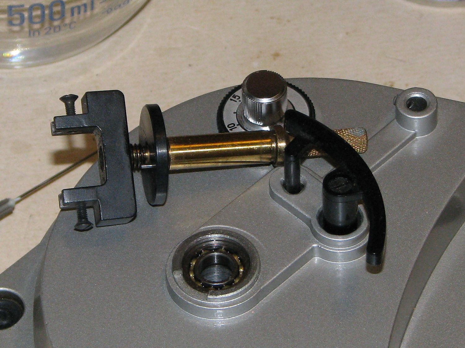

    Кое-что о звукоснимателе.
    Вертушка долго стояла без работы, пришлось мыть и смазывать подшипники оси тонарма. Огромное спасибо Андрею (ts) и Metal за сервис-мануал и комменеты по разборке опоры тонарма #395. От себя добавлю:
    1. Основные взаиморасположения деталей маркированы на заводе.
    2. Магнит моментного двигателя достаточно мощный, поэтому перемещение "шайбы с ушами", закрывающей стакан экрана снизу, требует особого внимания (не повредить тонюсенькие проводки).
    3. Ось тонарма ввинчена через круглую шайбу в опору ножей, резьба у меня была залита краской. Пришлось размывать ацетоном и раскручивать, нежно прихватив рифленую часть оси плоскогубцами.
    4. Подшипники вышли легко с помощью той же оси.
    Может, кому надо: внешний диаметр подш. 16 мм, внутр. - 8 мм, высота - 4 мм., 10 шариков (никакой маркировки на них нет, а в номенклатуре я профан).
    Теперь возникшие вопросы.
    1. По сервис-мануалу рабочая длина арма 214,2 мм (у меня реально отличалась на 2,5 мм). Может, кто знает, из каких соображений выбрана именно такая? Конкретный протрактор или что еще? М.б., не надо морочиться с доработкой шелла, а просто поставить отметку этой длины (как у "Эстонии-010") и регулировать горизонтальную погрешность длиной арма?
    2. Тонарм не сбалансирован относительно продольной оси, след., разная нагрузка на ножи и склонность к оверкилю. Простая идея (муторная в исполнении) вкрутить в торец крепежной площадки хвостовика арма ось с грузиком. Может, есть и др. соображения?
    3. Тысячу раз обсосанное демпфирование трубки. Кто-нибудь реально измерял резонансные частоты тонарма? Что конкретно в аппарате вызывает колебания таких частот? Не эффективнее ли бороться с источником?
