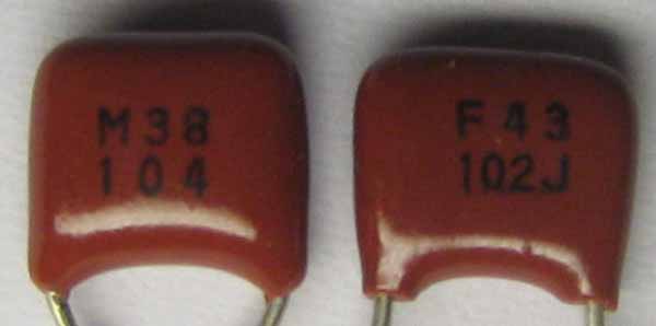

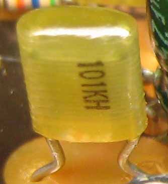

    Вот пара типов емкостей.
    Желтый фольговый 100р, и разные металлопленочные темно-красные.
    Вопрос в диэлектрике - все майлар (лавсан)?
    Первые лавсан точно, в вторые бывают и металлизированные полипропиленовые (были подобные серии у Панасоника(Мацушиты) и Ничикона) и лавсановые, по вторым сложно сказать.

    Спасибо, Андрей, красным нашел замену, на 1n тоже, а вот 100 пик, хоть убей, нету ничего приличного.
    Буду искать хотя бы стекло. Или слюду.
    А где емкости на 100пик применяться будут? В принципе на такую емкость и керамика вполне пригодна, хотя по "религиозным" предпочтениям я все же старюсь ставить пленку или слюду.

    Активный фильтр после ЦАПы.
    О, слюду нашел!
    О, слюду нашел!
    Тогда действительно лучше без керамики. Слюда в принципе хороша, правда тоже зависит от модели конденсатора, да и в зависимости от типа схемы фильтра может быть легкое акцентирование звука на ВЧ. Лично в этой части у меня с пленкой както наиболее гармоничным звук получается.
    О, слюду нашел!
    Туда 100пф лучше керамику.
    SMD, конечно, и обязательно NPO или COG.
    Наверно, самое критичное место. Лучше всего хорошую пленку, если нет- керамику NP0. Отечественная слюда сибилянтистая, буржуйскую не пробовал. Или- согласен с Андреем

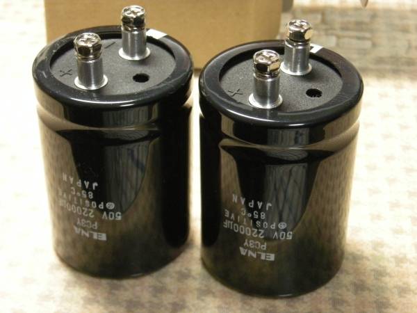

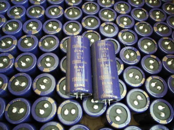

    А кто-нибудь такие ELNA встречал? Есть желание приобрести 15000 и 22000, стоит?
