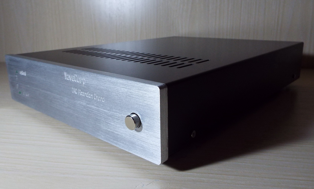

Название:	DSCF6025_новый размер.JPG
ID:	283372 собрал. Звучит, по прежнему, - обалденно.

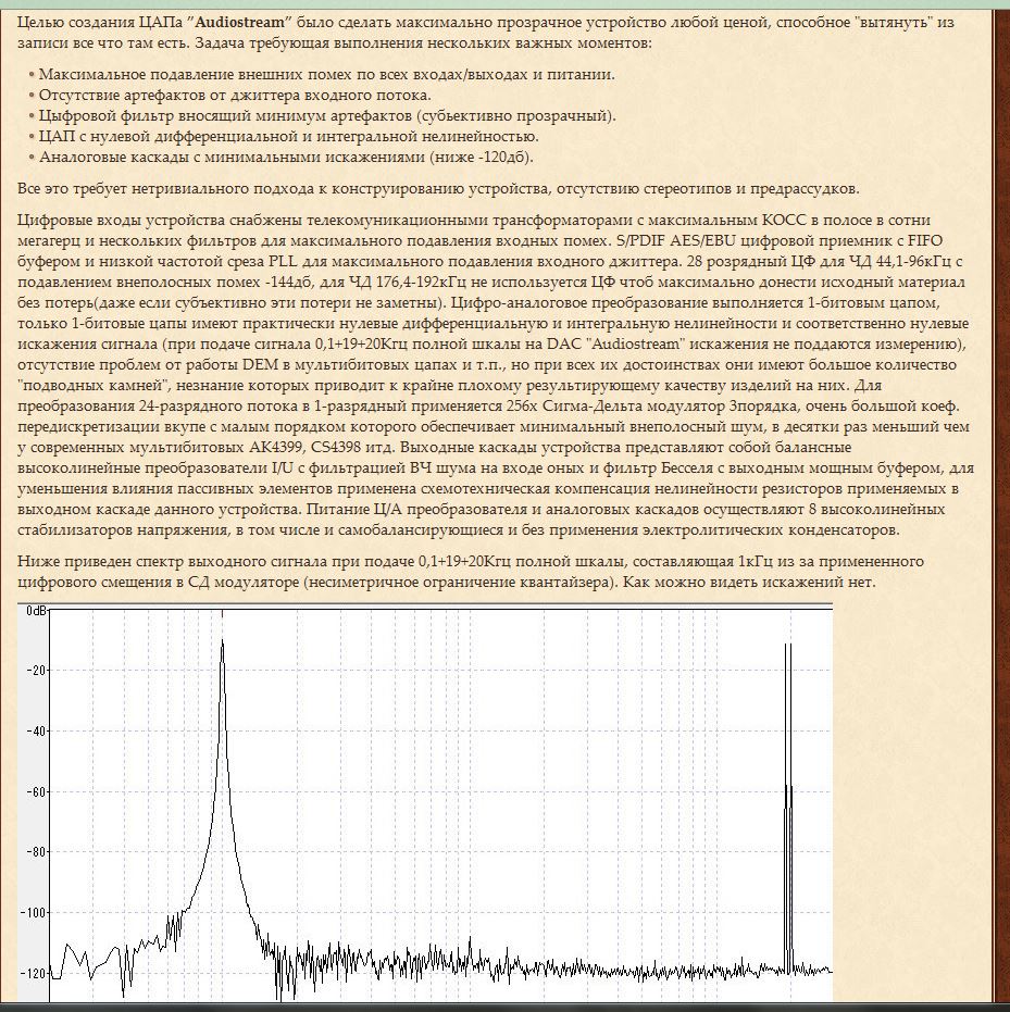

    http://overture.org.ua/catalog/dacaudiostream
    Обалдеть!!! Версия 2016 года.
    Перечитав только одни задачи, решенные в этом ЦАП, становиться ясно, что все схемы ЦАП, имеющиеся в свободном доступе, просто отстой из прошлого века.

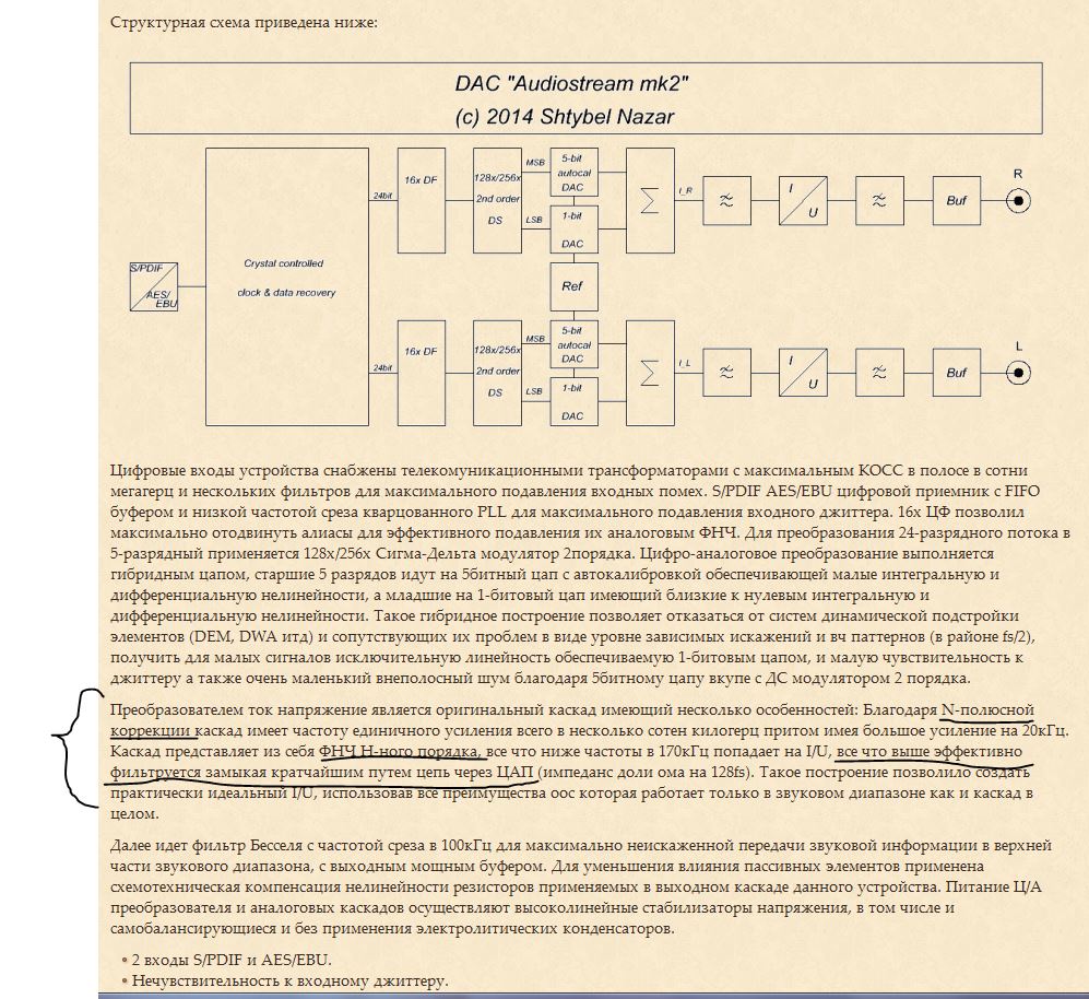

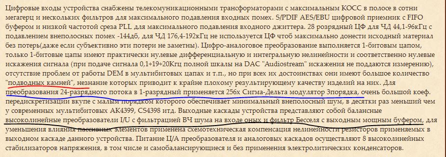

    я не увидел, наверное плохо смотрел.
ID:	283393 Нажмите на изображение для увеличения.
    Ну хотя бы три подчеркнутые моменты на первом снимке.
    Больше всего меня конечно интересует третий вопрос о преобразователе, по этому второй снимок уже с кое-какими разъяснениями.
    Структурно, как бы уже все понятно, но практически... "N" -???

    А по поводу "прорыва",- покажите картинку спектра ЦАП, с уровнем искажений ниже уровня шума 120 Дб. А здесь есть. Хотя, как утверждают многие- это ни о чем не говорит, тем не менее.
    О звуке, я молчу. Можно только представить как ЦАП играет с таким выхлопом. / На это да же никто внимания не обратил/.
