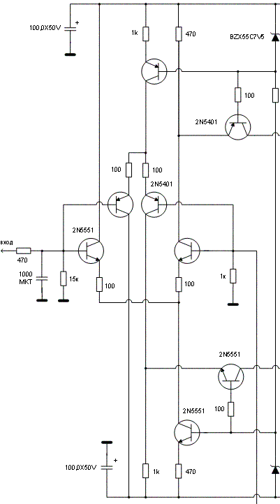

    Цитата Сообщение от Shurik Посмотреть сообщение
    Схематически не нарисуете, как Вы себе это представляете? Усилитель Натали я делал в разных вариациях, представляю как это работает, знаю какой звук получается (идея о двух ООС правильная), но не представляю, как прикрепить сюда сломаный каскод. Как поставить диффкаскад, а после него каскад усиления напряжения с местной ООС - понятно, таких схем достаточно много, в том числе промышленных. Но сломаный каскод, а после УН с местной ООС?
    Возьмите схему Натали, и входной ОУ замените, например, на показанный фрагмент (по-моему из усилителя Александра Котова), в котором соединить коллекторы выходов (и добавить коррекцию на землю), это как бы выход ОУ, и дальше по схеме Натали. Вот это я подразумевал.

    Завсегдатай Аватар для waso
    28.04.2008
    Новокузнецк
    2,338
    По умолчанию Re: Усилитель просто с высокими параметрами
    Насколько мне помнится, наилучший результат по звуку в ходе экспериментов был получен при переводе "Натали" в безООСный режим, с использованием ОУ аналогично КВОД 405. ;)
    Во-первых, это всё же не безООСный режим, просто ОУ охвачен своей ООС, а всё что после своей (т.е. то что после и образовал усилитель мощности со своей ООС, а ОУ, кроме усиления, ещё служит для поддержания нуля в УМ), а во-вторых, улучшение звука получилось, по-моему, именно из-за того, что я ранее писал, а именно что ОУ не подходит для такой конфигурации, как в Натали, т.к. образуется множество полюсов, откуда и необходимость в сложной коррекции, а это всегда плохо отражается на звуке (особенно необходимость в нулях, т.е. в коррекции по опережению), т.к. что как только ОУ вывели из общей ООС, это благотворно и отразилось на звуке. Поэтому и мои посты 404 и 429.
    Имелось в виду отключение общей ООС по сигналу через ОУ. Фактически же да, Вы правы - транзисторы образовывают вполне самодостаточную структуру, имеющую по КНИ порядок 0,002% на 1 кГц (замер) и глубина коррекции в таком случае для них требуется минимальная - по 15пФ в УНе было достаточно. С другой стороны, ОУ с одним полюсом обычно обладают высокой скоростью, превышающей таковую для транзисторной части, и без принятия спец.мер получится генератор, а не усилитель. Вполне логичны результаты опытов, подтвердившие прямую зависимость коррекции от скорости ОУ, чем опер быстрее, тем сильнее приходилось корректировать.

    вот как я вижу - входную часть собрать на дискретах (как в посте 429 или подобно) с частотой среза 20-25 кГц и усилением до ООС не более 2000
    Именно поэтому меня и смущало применение сломанного каскода в первом каскаде усиления, вполне бы хватило диффкаскада или параллельного усилителя с усилением напряжения. Благополучно скатываемся к СЛ Агеева.

    Какая реальная частота замыкания ООС у такого усилителя ? На что настраивать или оптимировать такой УСь? Или забить на коррекции петь песни о том как делать без них?
    И тоже - трах с корректированием. Это оно в симуляторе всё просто, а вот когда дошло до железа и особо до платы с финальной топологией... Оказалось, что кондики-то от симуляторных ой как отличаться будут.
    У меня наоборот, "трах" получился в симуляторе. Более менее похоже стало, когда модели не снял с живых транзисторов, а не с даташитов.
    С точки зрения устойчивости, при наладке подбирал только R6 и R29, которые сильно влияют на глубину петлевого усиления и соотвественно частоту замыкания ОООС. Остальное картину сильно не меняло. До сих пор величины R6 и R29 больше, чем подсказывает симулятор, но главное, что работает.
    А без сломанного каскода в однополюсной схеме не обойтись, т.к. он обеспечивает привязку выхода к нулю (да и по частотке улучшает входной каскад).
    !!! Про "Натали" пожалуйста в соответствущую ветку.
    Разговор не про Натали (я это привёл для примера), а про название темы: "Усилитель просто с высокими параметрами", вот про построение такого усилителя и разговор (конфигурация как в Натали, но по другому).

    вот как я вижу - входную часть собрать на дискретах (как в посте 429 или подобно) с частотой среза 20-25 кГц и усилением до ООС не более 2000, а во второй части не делать слишком усиление без ООС
    Вот ответ https://forum.vegalab.ru/showthread....=1#post1052202
