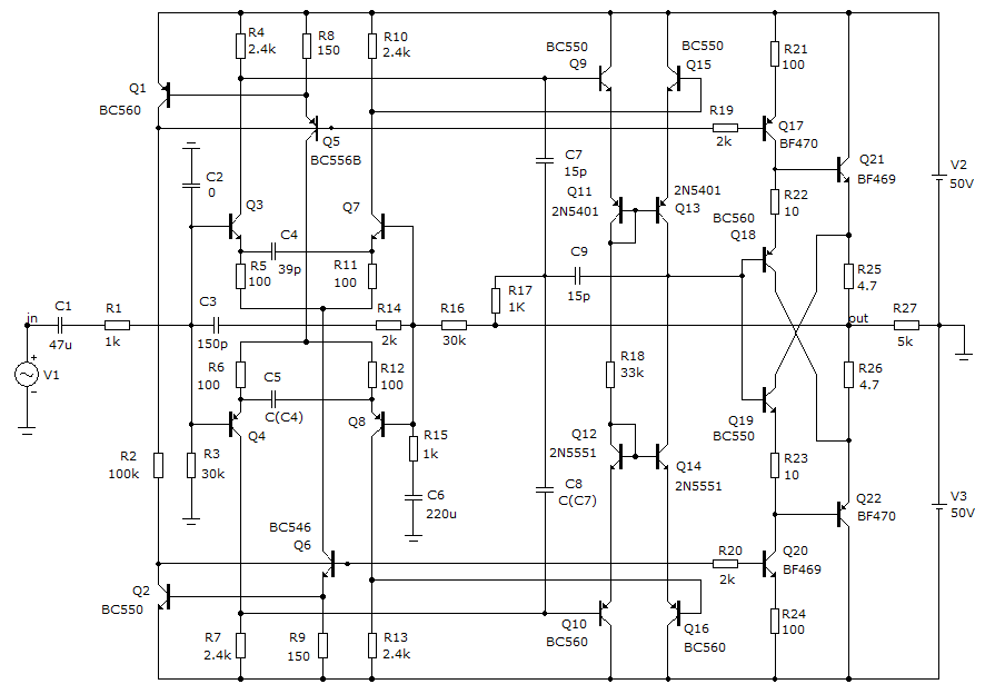

    Причиной создания данного усилителя послужило отсутствие в торговой сети изделий, отвечавших осносновным чаяниям разумного аудиофила: высокое качество звучания и малая стоимость изделия. Под высоким качеством звучания мы понимаем не только малые искажения, достаточный частотный диапазон и наличие макро и микродинамики, но так же и отстутствие набившего всем оскомину "транзисторного звучания".
    После довольно длительных изысканий были получены результаты, позволяющие заявить, что это само "качество" очень мало зависит от класса работы выходного каскада. А и АВ вносят лишь свою небольшую лепту в его окрашивание. Так же малое влияние имеет тип выходных приборов: полевой или биполярный транзистор. Гораздо больше звучание зависит от схемотехники.
    Под малой стоимостью изделия мы понимаем тоже, что и другие - меньше денег и больше толку.
    Предлагаем схему (одну из ряда разработок), которая неоднократно повторялась в законченных изделиях.
    При правильном изготовлении печатной платы, правильной сборке и исправных деталях она работает сразу.
    Экспертная оценка звучания - "превосходно".
    Если у вас достаточно квалификации для её повторения, то получите вещь, превосходящую очень и очень многие аналоги в т.ч. и зарубежные.
    Технические данные:
    Чуствительность 0.7 В.
    Мощность 50 Вт на 8 Ом, 80 Вт на 4 Ом.
    КНИ 0.02% на максимальной мощности в полосе 20 Гц...10 кГц при нагрузке 4 Ом.
    АЧХ 0.5Гц...500 кГц.
    Комментарии к схеме: напряжение питания +/- 36 В, конденсаторы питания по 10.000 мкФ на каждое плечо каждого канала, входные полевики - 2sk105, два резистора в истоках входных полевиков предстовляют собой один потенциометр - им выставляется 0 на выходе, транзистор BDC01D - КТ814 крепится к общему радиатору через фторпласт толщиной 0.2 мм, ток покоя выходных транзисторов 0.1 А.

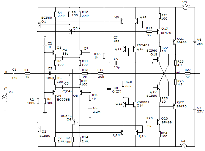

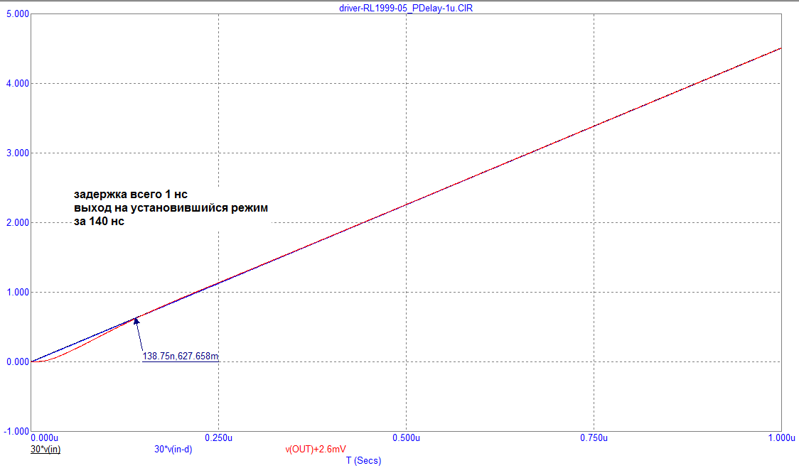

    Я не понимаю такой реакции. УН теперь близок к реальной схеме и конструкции. В Вашей модели были значительные неточности.
    Или низкий полюс давал ВК?
    Что касается ВК, то его я разрабатывал достаточно долго, и написал, что так, как у Вас, упрощать его нельзя.
    Ставить полевик в три раза большей Crss, и уменьшать ток покоя предвыхода в 4 раза, а потом писать про то,
    что фазовый запас минимальный, как бы намекая, что схема - плохая, это нормально вообще?
    Да нет, не оставим. Я считаю, что МС так же моделирует, как и NI. У меня после коррекции модели все нормально показывает и по петлевому, и по АФЧХ.
    Так что настоятельно прошу Вас повторить все те графики, которые Вы выкладывали ранее, но по результатам обновленной модели,
    а то получается, что как опубликовать непроверенные результаты - это быстро, а скорректировать - сразу "оставим вопрос"?

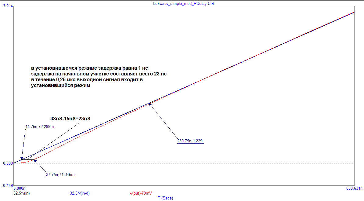

    Евгений, с идеальным ВК все прекрасно. Вот как выглядит задержка на начальном участке
Название:	AMP_Bukvarev_mod_PDelay_начальный участок.png
ID:	310788 Нажмите на изображение для увеличения.

    ИМИ также сошли на нет. Такой УН может быть хорошей альтернативой ламповому УН для безОСных усилителей.
    Полевик в Вашей схеме имеет входную емкость 90 пФ, я использовал с входной емкостью 135 пФ (в 1,5 раза выше).

    Теперь уже можно (АККУРАТНО !!!) добавить в модель ВК с теми транзисторами и тем их количеством, которые в оригинальной схеме.
    Ток покоя каскада на ПТ - 8 ма, ток покоя вторых каскадов (MJE15035G) - 100 мА, ток покоя выходных каскадов (NJW1302G) - по 90 мА.
    Чем заменить IRF510, нужно подумать. Я брал модель sib452dk от производителя (Vishay):sib452dk.zip

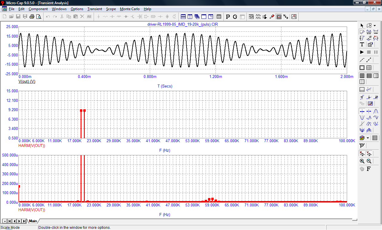

    УН очень чувствителен к пульсациям питания, сильная интермодуляция
    R16 на питание нельзя, только на землю

    Ток покоя второго каскада сильно зависит от напряжения питания и такая топология требует жесткой тепловой связи всех транзисторов УН. В усилителе Холтона второй ДК выполнен на транзисторах противоположной структуры и такой проблемы нет. Так же представленный УН не обладает предельной широкополосностью, т.к. база транзистора ОБ заземлена не накоротко, а через сопротивление транзистора в диодном включении и ЭП. см ветку https://forum.vegalab.ru/showthread.php?t=34357

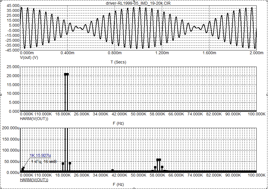

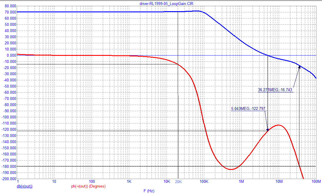

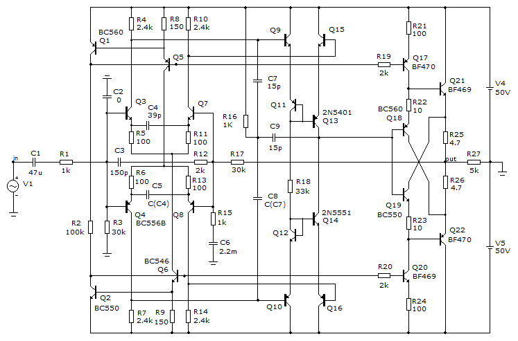

    Чтобы развеять Ваши домыслы ничего не меняя в схеме ввожу источники пульсаций по 100 мВ (при отдельном стабилизированном питании или просто с электронным фильтром такого уровня пульсаций никогда не будет) и снижаю напряжение питания в 2 раза! И смотрим ИМИ. Если кто желает позаботиться о тепловой стабильности УН транзисторы Q11, Q13 и Q12, Q14 может обжать термоусадочным кембриком предварительно смазав термопастой.
    Что касается широкополосности, то ее также более чем достаточно. Фаза петлевого на частоте 20 кГц крутится всего на 15 градусов!

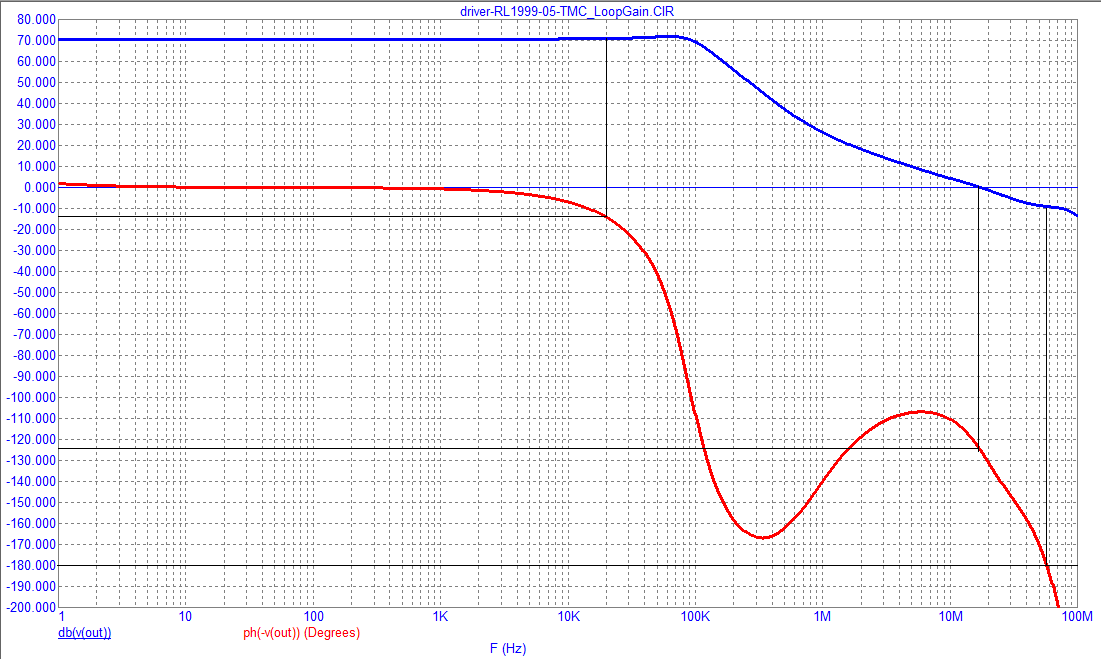

  21. #440
    17.05.2014
    г. Могилев
    1,976
    По умолчанию Re: Аудиофильский усилитель своими руками
    почему все-таки R16 заведен на землю через шину питания?
    можно хоть на землю, хоть на шину питания (заземляется через шину питания). Емкости пикушки, поэтому работают на высокой частоте (можно посчитать частоту режекции Т-моста). Ничего не меняя перебросил резистор на выход.
