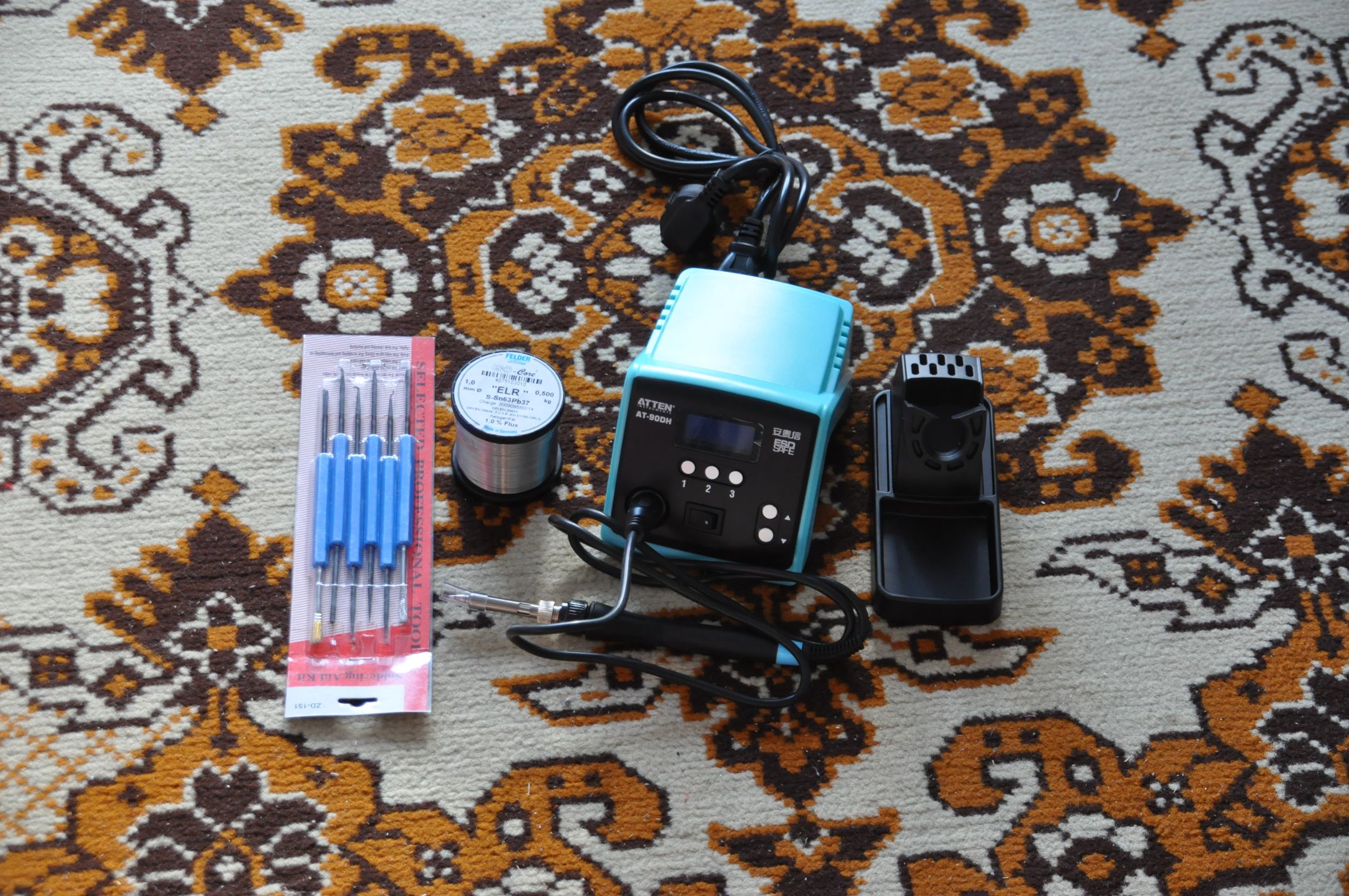

    Atten AT-90DH
    Обзавелся данным девайсом. Сранивая с Lukey 702 можно сказать что прорыва в космос не произошло. Но надо заметить что и люкей был допиленный, к тому же в нем использовалось жало с микроволной. Но определенные преимущества все же есть. Самый главный плюс - высокая стабильность температуры пайки. Жало стоит на заданной температуре как вкопанное. Паять средние и массивные детали стало одно удовольствие. В общем определенный качественный скачок есть. Паяло не пережигает припой, меньше стало нагара и по ощущениям меньше стал перегрев деталей. Сам процесс пайки стал короче: 1-2 сек. В 90 Ваттах паяльника чувствуется какая то монолитность температуры пайки, не прыгает от очень горячо (приходилось завышать температуру, что бы сразу не остыло жало) до уже подостыло как в Lukey 702. В целом пайка стала более щадящей для элементов.
    Так что покупкой крайне доволен.

    [B]Atten AT-90DH
    псевдокерамика люкея, против настоящей в аттен ?
    с эксплуатационной точки зрения крайне выгодное приобретение
    ну это субъективно по задачам каждого...
    а вот по прогреву есно есть разница, и большая - непсевдо абсолютно любой размер прогревает, хоть лист в полруки - главное завернуть в полотенце или т.бумагу, чтоб поменьше ждать
